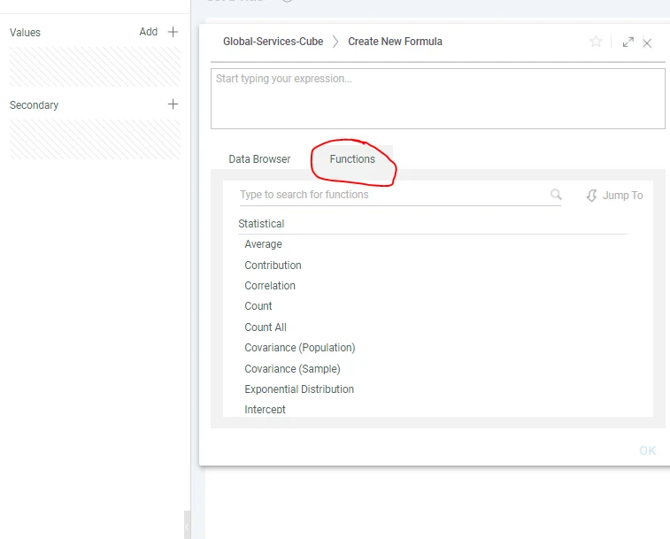

v2021.10 より前の Insights で式にアクセスする​
  1. ユーザーにはデザイナー権限が必要で、Insights ポータルに移動する必要があります。
  2. 次に、既存のダッシュボードに移動するか、新しいダッシュボードを作成します。
  3. 次に、ウィジェットを編集するか、新しいウィジェットを作成します。

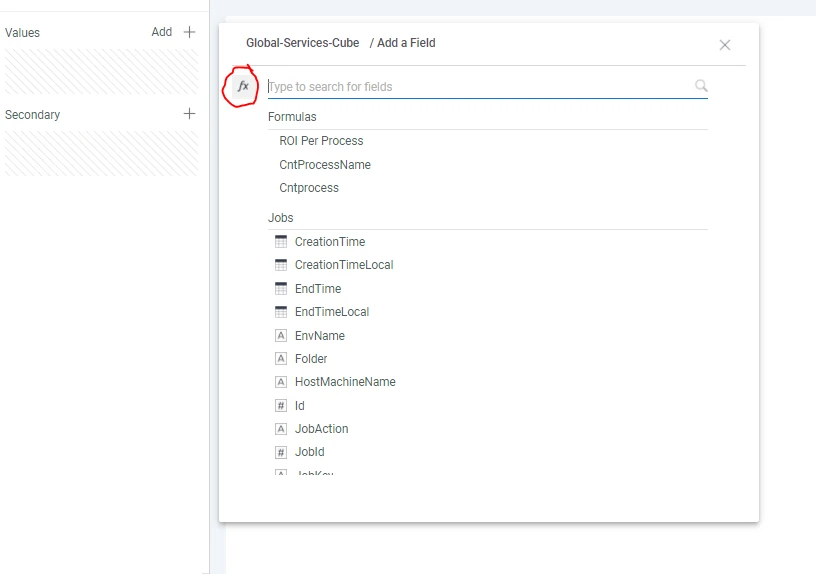

  4. 次に、値の横のプラス記号をクリックします。
  5. 「fx」アイコンをクリックして新しい式を作成します。
  6. ここでは、[Functions] タブが表示されます。
  7. 一般的に使用される関数は、下の表内で比較できるよう強調表示されます。

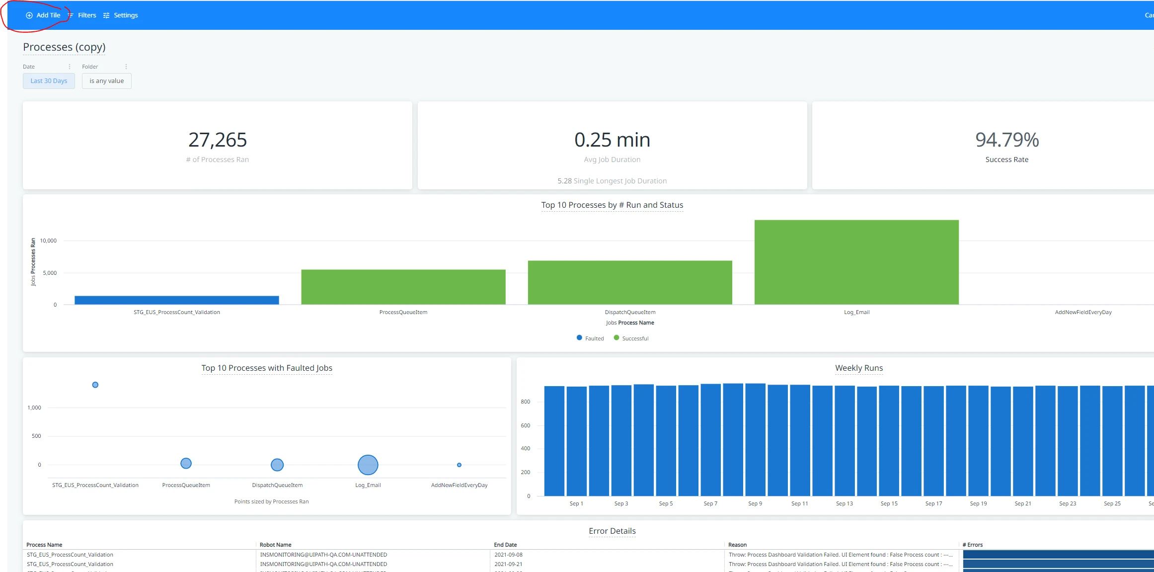

  1. ユーザーにはデザイナー権限が必要です。既存のダッシュボードに移動するか、ダッシュボードを最初から作成します。
  2. 次に、ダッシュボードを編集します。
  3. 次に [Add Tile] を選択し、[Visualization] を選択します。
  4. 次に、Explore を選択します。
  5. [Add New Measure]、[Add New Dimension]、または [Table Calculation] オプションを使用して、新しいカスタム式を作成します。
