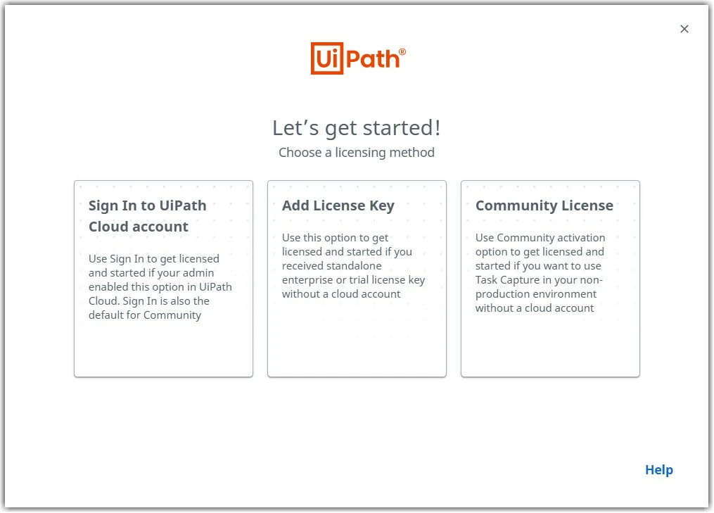

Si les cas précédents ne vous concernent pas, à l'ouverture de Task Capture, une fenêtre d'activation vous proposant de sélectionner l'une des trois options disponibles, s'affiche.
Compte UiPath Automation Cloud​
Vous pouvez activer Task Capture en utilisant le compte UiPath Automation Cloud. Pour ce faire, suivez les étapes ci-dessous :

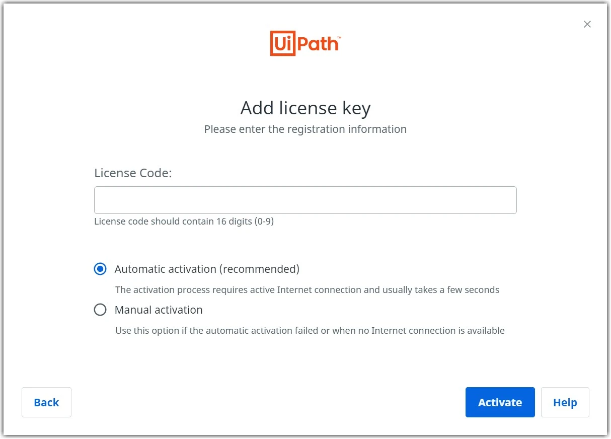

Pour activer ce type de licence, suivez les étapes ci-dessous :
  1. Cliquez sur Ajouter une clé de licence (Add license key).
  2. La fenêtre contextuelle Ajouter une clé de licence s'affiche.
  3. Entrez le code de licence (License Code).
  4. Sélectionnez le type de processus d'activation ci-dessous :
    • Activation automatique : ce processus nécessite une connexion Internet.
    • Activation manuelle

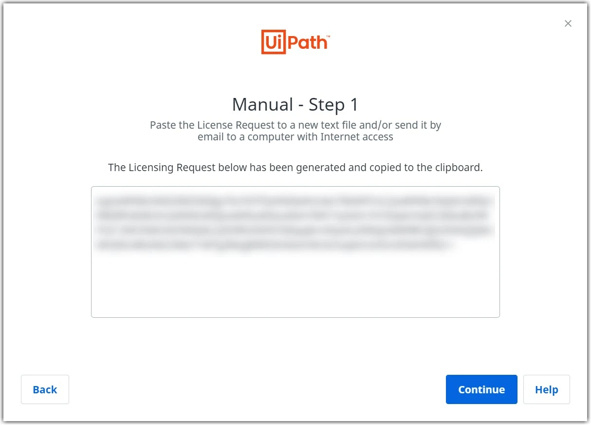

  1. Cliquez sur l'option Ajouter une clé de licence (Add license key). La fenêtre d'enregistrement s'affiche.
  2. Saisissez la clé de licence reçue dans le champ Code de licence (License Code). Sélectionnez l'option d'activation Manuelle (Manual). Sélectionnez le bouton Activer (Activate).
  3. La demande de licence est copiée dans votre presse-papiers. Collez-la dans un fichier texte.
  4. Envoyez le fichier à un ordinateur avec accès à Internet.
  5. On the computer with Internet access navigate to https://activate.uipath.com.
  6. Assurez-vous que l'onglet Activer votre licence (Activate Your License) est sélectionné sur la page Web.
  7. Collez le code de demande de licence dans le champ Certificat de demande d'activation (Activation Request Certificate).
  8. Cliquez sur Générer un fichier de licence (Generate License File).
  9. Le code de licence est généré. Cliquez sur Copier la licence dans le presse-papiers (Copy License to Clipboard) pour copier le code de licence dans le presse-papiers.
  10. Collez le code de licence (License Code) dans un fichier texte et envoyez-le à la machine sur laquelle vous souhaitez activer votre licence.
  11. Sur la machine sur laquelle vous souhaitez activer votre licence, dans la fenêtre contextuelle Manuel - Étape 2 (Manual - Step 2), cliquez sur le bouton Suivant (Next).
  12. La dernière étape de l'assistant d'activation manuelle s'affiche. Dans le champ Saisie (Input), collez le code de licence obtenu à l'étape 9.
  13. Cliquer sur Activer (Activate). Votre licence est maintenant activée.

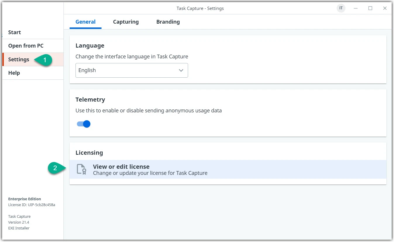

Modification du type de licence​
Si vous souhaitez modifier votre licence ou type de licence, rendez-vous simplement sur :
  1. Paramètres (Settings) sur la page Accueil (Home).
  2. Select View or edit license from the Licensing tab.
  3. Sélectionnez le type de licence dont vous avez besoin et suivez les étapes normales à partir de cette page actuelle.
