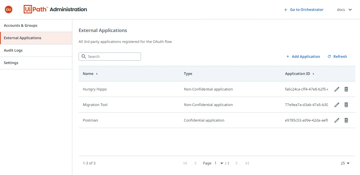

Sur la gauche, sélectionnez Applications externes .
La page Applications externes ( External Applications ) s'ouvre, répertoriant toutes les applications externes existantes enregistrées pour le locataire actuel :
