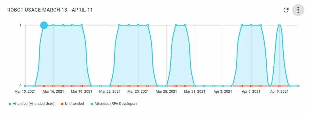

  • If you want to assess whether there's room for maximizing licensing efficiency, you have the possibility to monitor historical licensing data on the Tenant > Monitoring page, by selecting License from the Section list.

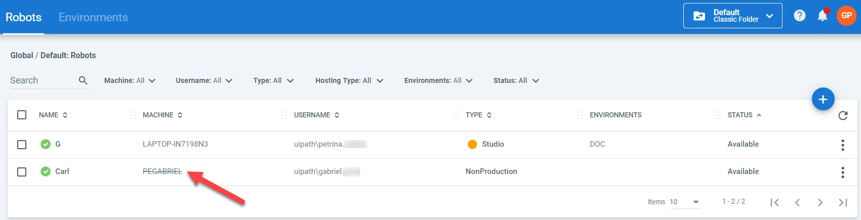

    To instantly release a license, disable the machine from the corresponding License page. Please note that you cannot use Studio or the Robot on a disabled machine.
    Une machine désactivée est signalée en étant barrée par une croix sur la page Robots :

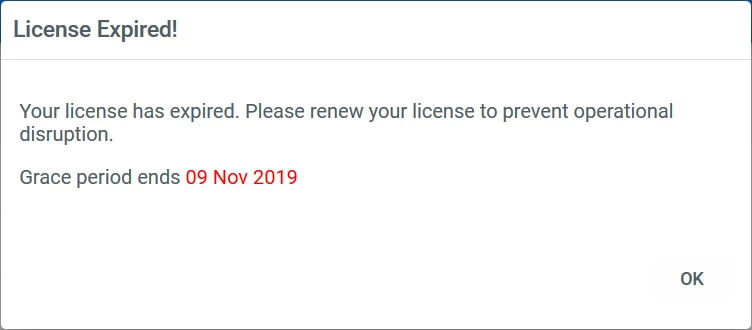

Après l'expiration de votre licence, une période de grâce vous est accordée pendant laquelle vous pouvez renouveler votre licence sans aucune interruption des opérations. À l'ouverture de session, une notification s'affiche et vous informe que votre licence est expirée et de la durée de la période de grâce :
Vous pouvez fermer la notification en cliquant sur OK (OK) et continuer à travailler comme d'habitude. Après la fin de la période de grâce prescrite, Orchestrator sera sans licence et ne sera plus opérationnel.
