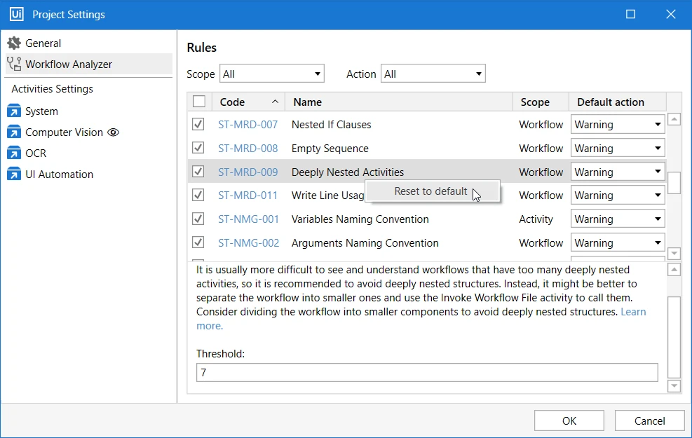

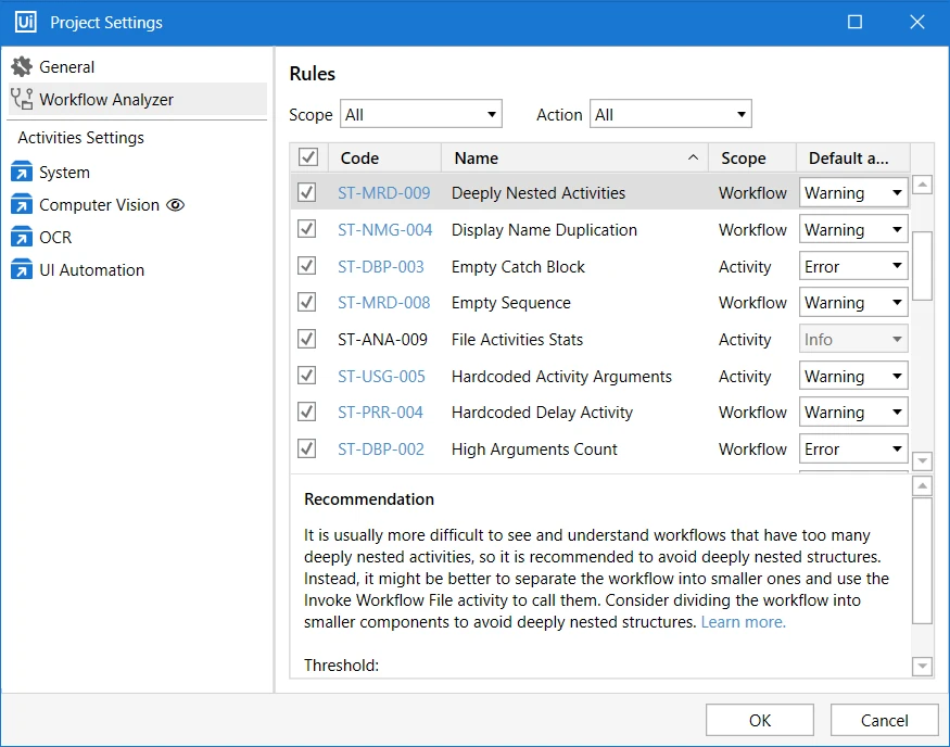

En la ventana Configuración del proyecto, selecciona la pestaña Analizador del flujo de trabajo. Busca y selecciona la regla, como se ve en la siguiente imagen:
El valor predeterminado de Umbral es 7. Esto quiere decir que si el Analizador de flujo de trabajo encuentra al menos siete actividades anidadas, entonces se registra un mensaje en la Lista de errores.
Modifica el valor del umbral a 3 y la regla registra un mensaje de error solo si el número de actividades anidadas sobrepasa el umbral, en este caso 3.
Restablecer al valor predeterminado​
El valor predeterminado para el ST-MRD-009 es 7.
Para restablecer el valor predeterminado, haz clic con el botón derecho del ratón en la regla de la ventana Configuración del proyecto y luego haz clic en Restablecer valores predeterminados.
