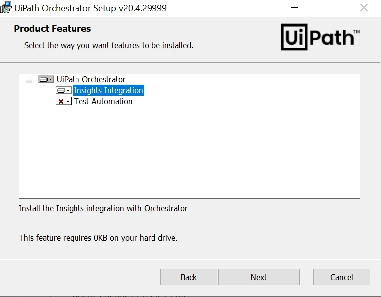

Modificación de una instalación de Orchestrator para Insights​
  1. Desde el panel de control de Windows, selecciona Agregar o quitar programas.
  2. Selecciona tu Orchestrator de la lista y haz clic en Modificar.
  3. Sigue las instrucciones del instalador en pantalla, seleccionando la característica Integración de Insights:
    Nota:
    After installation is complete, you must also update your Host license to ensure the Insights feature is activated.

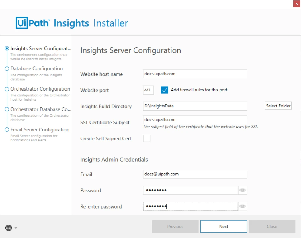

Instalación de Insights​
  1. Ejecuta el instalador UiPathInsightsInstaller.exe como administrador. Se mostrará así el asistente de instalación de UiPath Insights.
  2. Selecciona la casilla de verificación Marcar aquí para aceptar el contrato de licencia para aceptar las condiciones del contrato y luego haz clic en Siguiente. Se mostrará así la configuración de Insights Server.
  3. Cambia la configuración del servidor como desees:
    • Nombre del host del sitio web: utilizado para identificar el dispositivo en el que está instalado Insights. De forma predeterminada, está establecido en el nombre del host de la máquina, pero se puede modificar. Este nombre debe ser resoluble desde un servidor externo.
    • Puerto del sitio web - el puerto que se utilizará para la comunicación con Insights. Está configurado como 443 de forma predeterminada para habilitar el uso de HTTPS.
    • Añadir reglas de firewall para este puerto: al seleccionarlo, añadirás automáticamente reglas de firewall para este puerto, para garantizar la seguridad de tu equipo.
      Importante:
      Insights utiliza la dirección IP de bucle invertido para la comunicación entre los diferentes servicios. Estos puertos no utilizan HTTPS, por lo que, para evitar que se pueda acceder a los puertos desde otros equipos, asegúrate de que solo el puerto 443 esté abierto para recibir conexiones desde fuentes externas (p. ej., direcciones IP distinta de 127.0.0.1).
    • Directorio de compilación de Insights: si se define, establece el directorio en el que se almacenarán los datos de Insights después de que se hayan importado y compilado en el sistema.
      Importante:
      Este campo no es necesario, si se deja en blanco el instalador utiliza el directorio predeterminado. La carpeta no puede ser la raíz de la unidad - D:\ ni tener una barra final.
      Vuelve a comprobar la ruta de instalación seleccionada. No es posible mover una instalación desde una ubicación a otra después de la instalación.
    • Asunto de certificado SSL: el nombre de asunto del certificado SSL que quieres utilizar para conexiones seguras con Insights. De forma predeterminada, se rellena con el nombre completo del equipo, pero puede modificarse.
Nota:
The SSL certificate subject must match the Website host name provided above. If using an existing certificate, it must be marked as exportable and be installed under the Local Machine Personal Certificate Store.
  • Create Self Signed Cert - if selected, automatically creates a self-signed certificate with subject name specified above. For using Edge or Internet Explorer with self-signed certificates, see here.
    Importante:
    No recomendamos habilitar la opción Crear un certificado autofirmado porque es preferible utilizar un certificado SAN SSL enviado a una entidad de certificación.
    Si también utilizas un certificado autofirmado en tu máquina Orchestrator, los certificados de Orchestrator e Insights deben añadirse al listado raíz de confianza en ambas máquinas.
  • Correo electrónico: el correo electrónico del usuario administrador local de Insights.
Nota:
This must not match the email address of any user defined in Orchestrator.
  • Contraseña: la contraseña para el usuario administrador local de Insights. Debe tener 8-20 caracteres de longitud y contener al menos 1 letra en mayúscula, 1 letra en minúscula, 1 número y 1 carácter especial (!, @, #, $, %, ^, &, *).

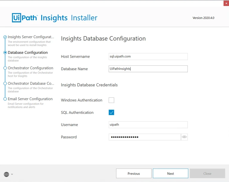

    1. Haz clic en Siguiente. Se mostrará así la configuración de la base de datos de Insights.
    2. Rellena los detalles de la base de datos de la siguiente forma:
  • Nombre del servidor del host: el nombre del equipo SQL Server donde está ubicada la base de datos de Insights. También puedes especificar un número de puerto personalizado aquí utilizando los dos puntos, como sql.uipath.com:1733.
  • Database Name - the name of the Insights database specified when installing Orchestrator.
  • Autenticación de Windows: si se selecciona, la conexión a Insights se llevará a cabo utilizando una cuenta de dominio. Consulta los pasos de configuración adicionales a continuación.
  • Autenticación SQL: si se selecciona, la conexión a Insights se llevará a cabo utilizando la autenticación SQL. Si utilizas esta opción, los campos Nombre de usuario y Contraseña se podrán editar y deberás proporcionar el nombre de usuario y la contraseña SQL utilizados para conectarse a la base de datos.

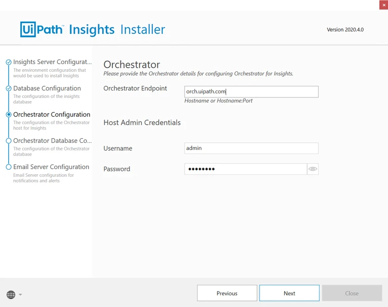

    1. Haz clic en Siguiente. Se muestra la configuración de Orchestrator.
    2. Proporciona los detalles de la conexión para tu instancia de Orchestrator, de la siguiente forma:
  • Punto final de Orchestrator - la URL de tu Orchestrator.
  • Nombre de usuario - el nombre de usuario del tenant del Host. De forma predeterminada, es admin y no puede modificarse.
  • Contraseña - la contraseña de la cuenta de administrador del Host.

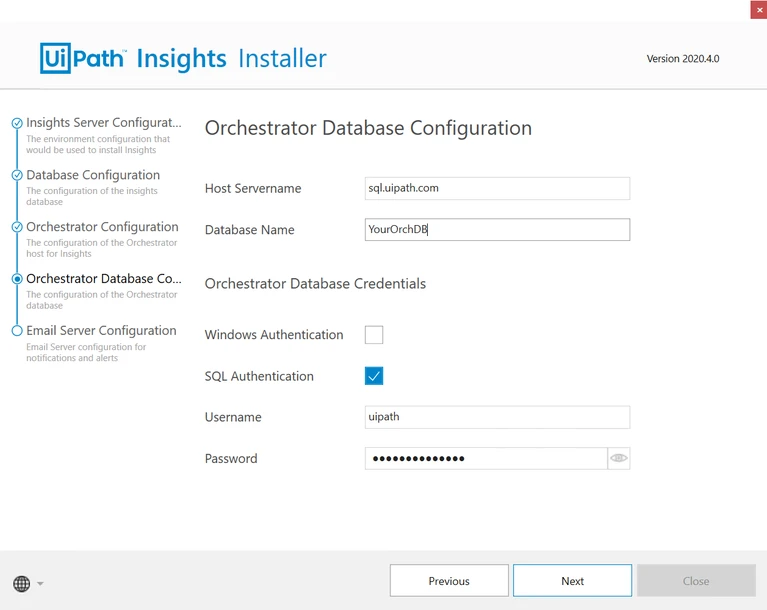

    1. Haz clic en Siguiente. Se muestra la Configuración de la base de datos de Orchestrator.
    2. Rellena los detalles de la base de datos de Orchestrator, de la siguiente forma:
  • Nombre de servidor de host: el nombre del equipo SQL Server donde está ubicada la base de datos de Orchestrator. También puedes especificar un número de puerto personalizado aquí utilizando los dos puntos, como sql.uipath.com:1733.
  • Database Name - the name of the Orchestrator database specified when installing Orchestrator.
  • Autenticación de Windows: si se selecciona, la conexión se llevará a cabo utilizando una cuenta de dominio.
  • Autenticación SQL: si se selecciona, la conexión se llevará a cabo utilizando la autenticación SQL. Si utilizas esta opción, los campos Nombre de usuario y Contraseña se podrán editar y deberás proporcionar el nombre de usuario y la contraseña SQL utilizados para conectarse a la base de datos.

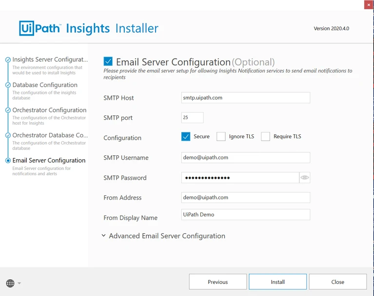

    1. Haz clic en Siguiente. Se mostrará así la configuración del servidor de correo electrónico.
      Nota:
      Si no configuras un servidor de correo electrónico, no se enviarán alertas ni notificaciones de correo electrónico de Insights. No obstante, podrás añadir una configuración del servidor de correo electrónico después de la instalación utilizando la función Modificar o la característica de Windows de agregar o quitar programas.
    2. Si lo deseas, configura tu servidor de correo electrónico para las notificaciones de Insights, de la siguiente forma:
  • Host SMTP: escribe tu host SMTP.
  • Puerto SMTP: escribe tu puerto SMTP. Se establecerá de forma predeterminada en 25 pero se puede modificar.
  • Configuración TLS: utilizada para establecer la configuración de seguridad del servidor de correo electrónico. Tiene las siguientes opciones:
    • Segura: si se marca, la conexión utilizará TLS.
    • Ignorar TLS: si se selecciona (y Segura no), no se utilizará TLS. Selecciona esta opción al conectarte a un servidor SMTP no seguro.
    • Requerir TLS: si se selecciona (y **Segura no), necesitarás que la conexión se actualice a TLS, independientemente de la compatibilidad del servidor de correo electrónico.
  • Nombre de usuario SMTP: la dirección de correo electrónico de la que se envían los mensajes de correo electrónico.
  • Contraseña SMTP: la contraseña para la dirección de correo electrónico utilizada anteriormente.
  • Desde la dirección: la dirección de correo electrónico desde la que se envían los mensajes de correo electrónico. Debe coincidir con la que se proporcionó en Nombre de usuario SMTP anteriormente.
  • Desde el nombre en pantalla: un nombre en pantalla para la dirección de correo electrónico.
  • Configuración avanzada del servidor de correo electrónico: tiene las siguientes opciones:
    • Depurar: si se selecciona, Insight registra todo el tráfico SMTP. Solo debe utilizarse para la resolución de problemas.
    • Registrador: si se selecciona, Insights registra todos los eventos (p. ej., la conexión del servidor).
    • Tiempo de espera de la conexión: el tiempo, en milisegundos, que hay que esperar para que se establezca una conexión.
    • Tiempo de espera de la bienvenida: el tiempo, en milisegundos, que hay que esperar para recibir la bienvenida tras establecer una conexión.
    • Tiempo de espera del socket: la duración, en milisegundos, de la inactividad que se permitirá.
      1. Haz clic en Instalar. Se iniciará así el proceso de instalación. Una vez completado, haz clic en Cerrar para salir del instalador.

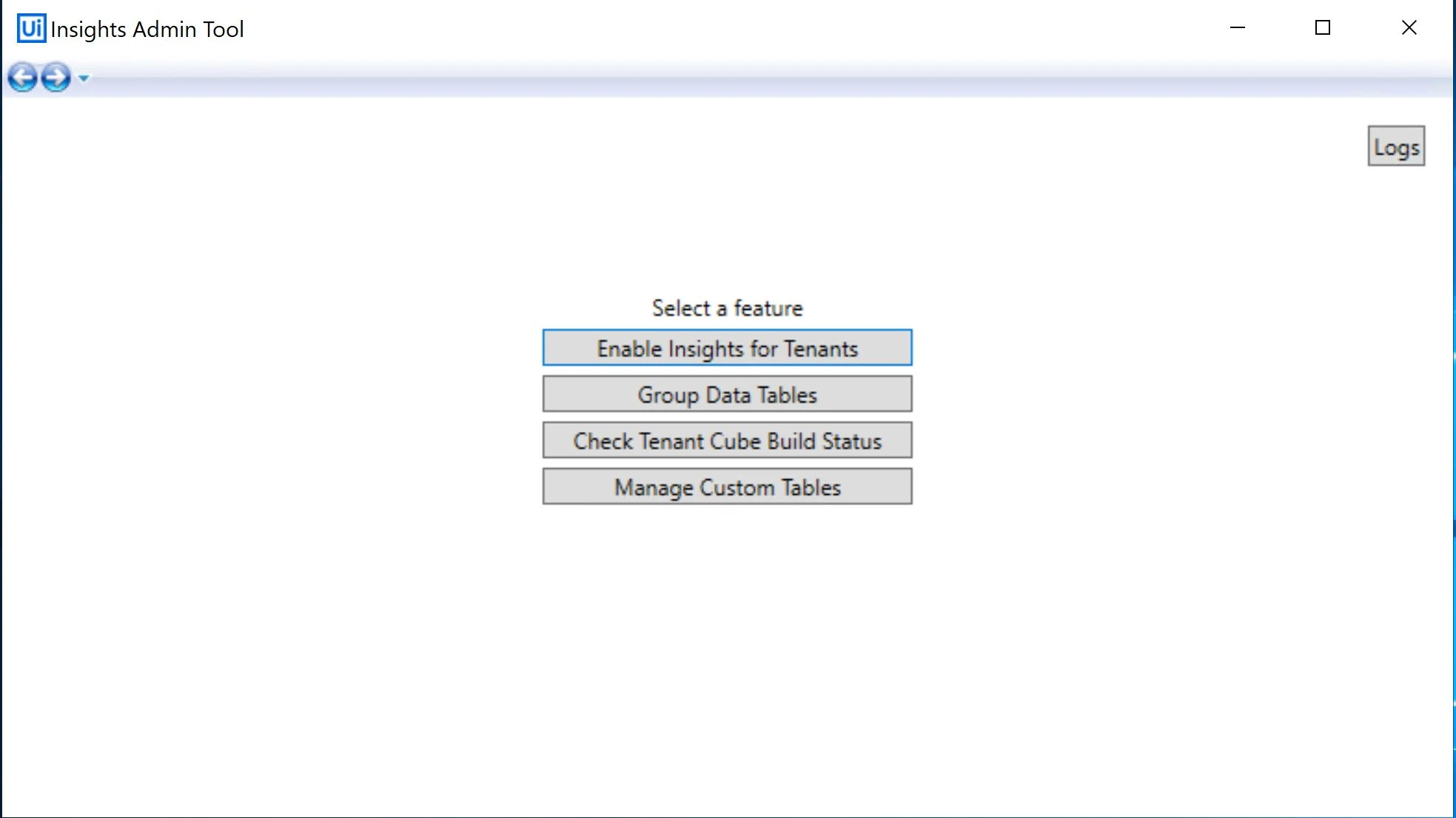

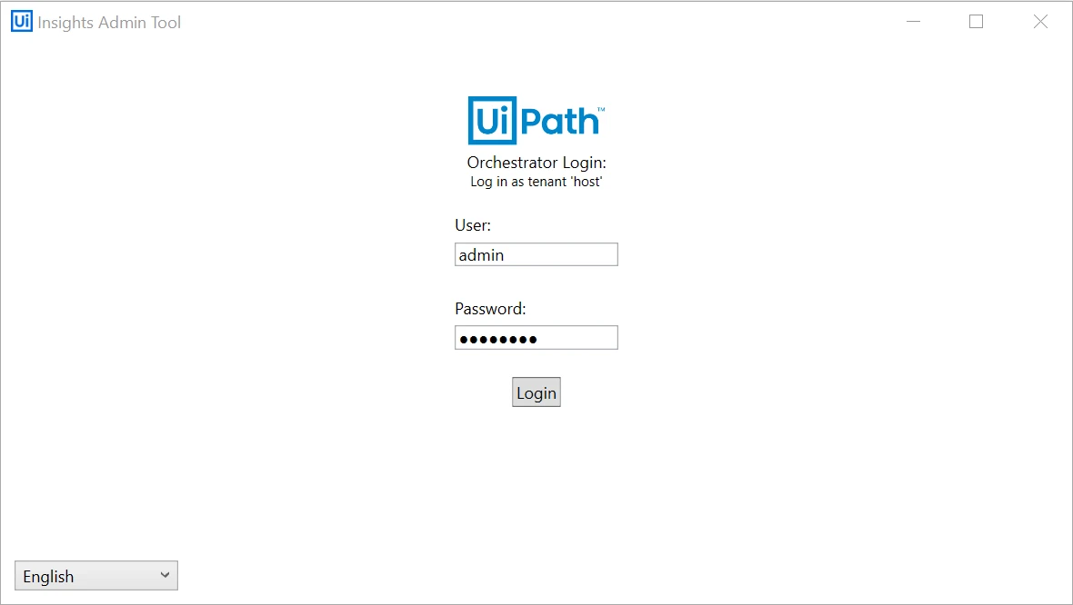

  1. En el equipo donde está instalado Insights, ve al directorio \Orchestrator\Tools. Por ejemplo, cd C:\Program Files (x86)\UiPath\Orchestrator\Tools.
  2. Ejecuta la utilidad UiPath.InsightsAdminTool.exe:
  3. En el campo Usuario, introduce el usuario administrador del tenant host de Orchestrator. Es admin de forma predeterminada y no puede cambiarse.
  4. Introduce la Contraseña del tenant host de Orchestrator y haz clic en Iniciar sesión. Se mostrará la ventana Seleccionar una característica.

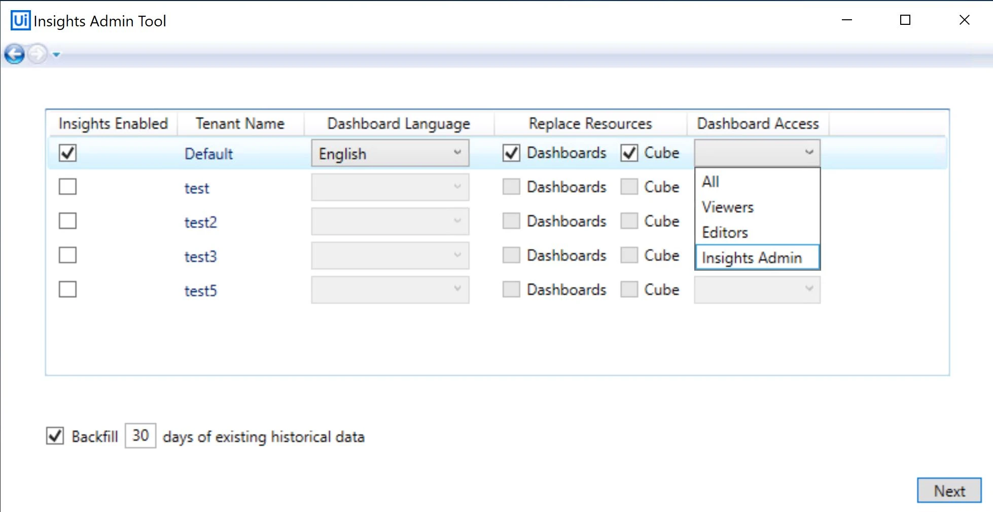

  5. Selecciona Habilitar Insights para los Tenants. Se mostrará así una lista de todos los tenants.
  6. Para cada tenant, selecciona las siguientes opciones:
    • Insights habilitado: marca esta casilla para habilitar Insights para el tenant seleccionado.
    • Idioma del panel: el idioma deseado para tu panel.
    • Replace Resources - Select Cube to delete and rebuild the Insights data cube, and Dashboards if you want to replace all OOTB included dashboards with new OOTB dashboards.
    • Acceso a los paneles: selecciona los roles de usuarios/grupos que tienen acceso a Insights
      Paneles predeterminados de las siguientes opciones:
Todos: los paneles predeterminados se compartirán con todos los usuarios de Insights.
Consumidores: los paneles predeterminados se compartirán solo con los usuarios que tengan permisos de visualización para Insights.
Editores: los paneles predeterminados se compartirán solo con los usuarios que tengan permisos de edición para Insights.
Administrador de Insights: los paneles predeterminados no se compartirán automáticamente con ningún usuario de Insights; en cambio, el usuario administrador de Insights los compartirá manualmente desde el portal Insights.
  • Reposición: marca esta casilla para habilitar una reposición de datos históricos e introduce el número de días deseado en el campo de entrada.
    1. Haz clic en Siguiente. Aparecerá así una ventana de advertencia; haz clic en Aceptar para continuar.
    2. Se habilitarán así los tenants y tu instalación habrá finalizado.
