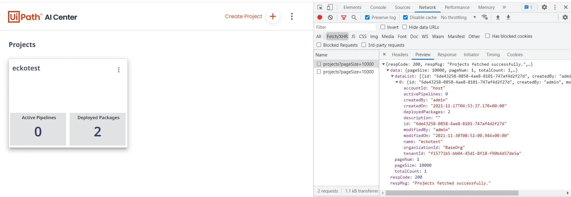

"TENANT_MAP": [
"SRC_TENANT_ID": "TO-BE-REPLACED", // Source Tenant Id i.e tenant UUID in replicated environment
"DESTINATION_TENANT_ID": "TO-BE-REPLACED", // Destination Tenant Id i.e Tenant UUID in the destination environment
"DESTINATION_ACCOUNT_ID": "TO-BE-REPLACED" // Destination Account UUID Id , host if Migrating to ServiceFabric standalone environment otherwise provide the actual Account UUID

        "TENANT_MAP": [
                        "SRC_TENANT_ID": "d1eb428c-e188-46bf-a1dd-8908f90b4084",
                        "DESTINATION_TENANT_ID": "03527165-b242-4b98-834f-2eb3e5957223",
                        "DESTINATION_ACCOUNT_ID": "8cd64e27-12f4-427c-a575-dd4f2ea82551"

SRC_TENANT_ID puede obtenerse siguiendo los pasos que se indican a continuación:
  1. Haz clic en el logotipo de UiPath en la página de inicio de la aplicación AI Center.
  2. Haz clic con el botón derecho en el navegador y ve a examinar. Cuando la ventana de examinar se abra, marca la pestaña de red para proyectos de llamada a la API. El ID de tenant puede verse en la sección Vista Preliminar como muestra la siguiente captura de pantalla.
  3. Añade el DNS del almacenamiento del objeto de la máquina de Automation Suite en la máquina que ejecuta el script. Este se encuentra en la pestaña de extensión del proceso desde donde se creó el entorno de Automation Suite.
