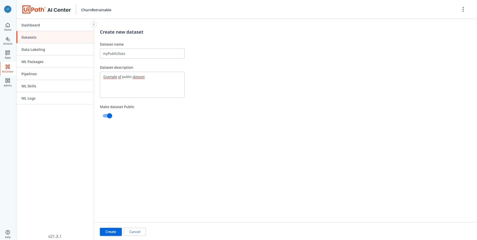

  • Hacer público el conjunto de datos
Para que tu conjunto de datos sea público, simplemente selecciona la opción al crear o actualizar tu conjunto de datos:

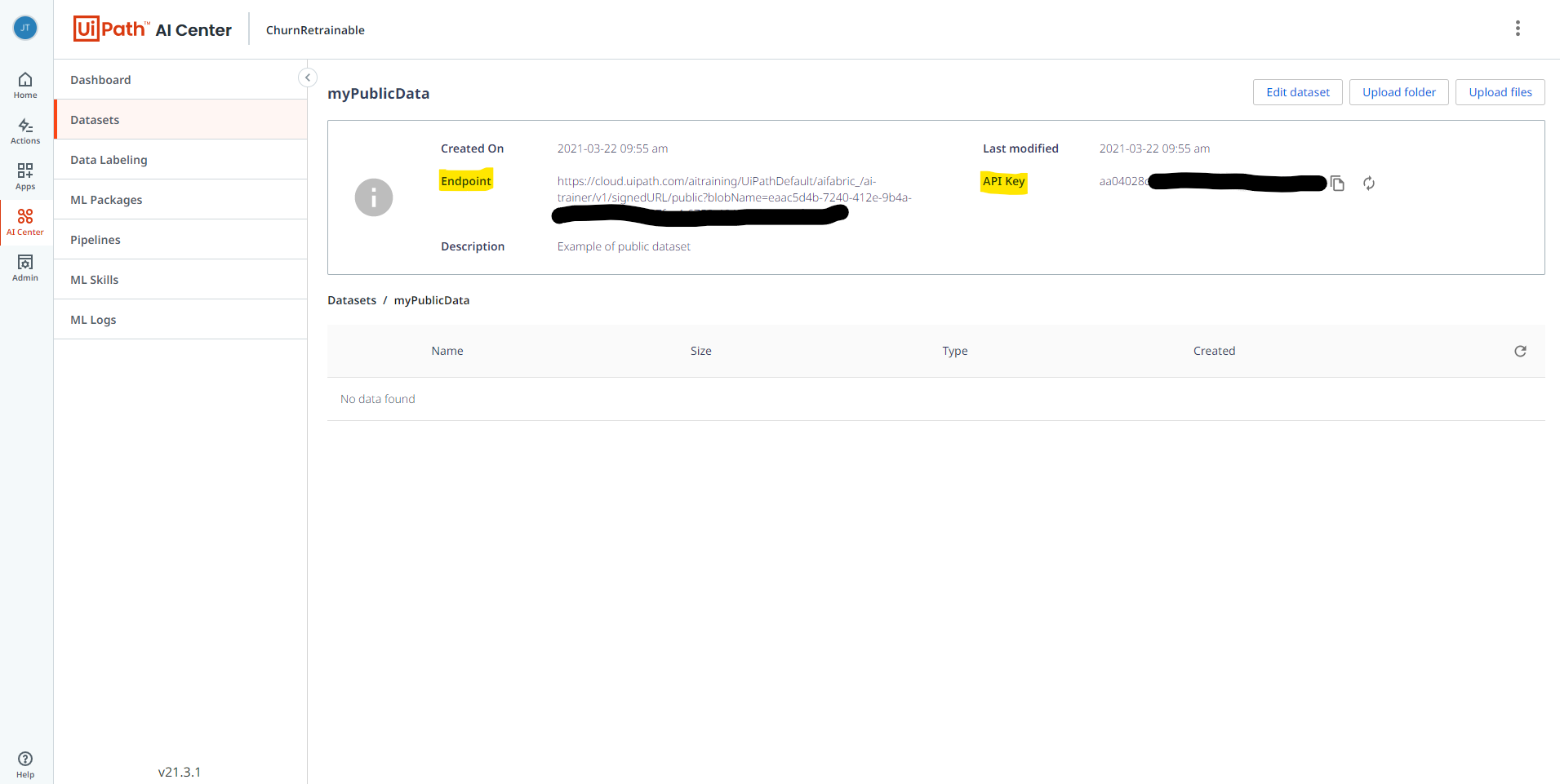

A continuación, en los detalles del conjunto de datos, verás el punto de conexión y la clave API correspondiente; tienes la posibilidad de cambiar la clave API, pero ten en cuenta que la antigua dejará de funcionar y podrían interrumpirse procesos antiguos.

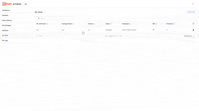

  • Hacer que las habilidades ML sean públicas
Para hacer que tus habilidades ML sean públicas, primero implementa tu habilidad ML como de costumbre y luego cambia la implementación para que sea pública:
Una vez más, esto expondrá un punto de conexión y la clave API correspondiente para consumir este punto de conexión.
Nota: las habilidades de Document Understanding no expondrán una clave API, ya que simplemente puedes utilizar tu clave API de Document Understanding para todas ellas. Esto significa que la clave API debe ser la única asociada a la cuenta en la que se implementan tus habilidades.

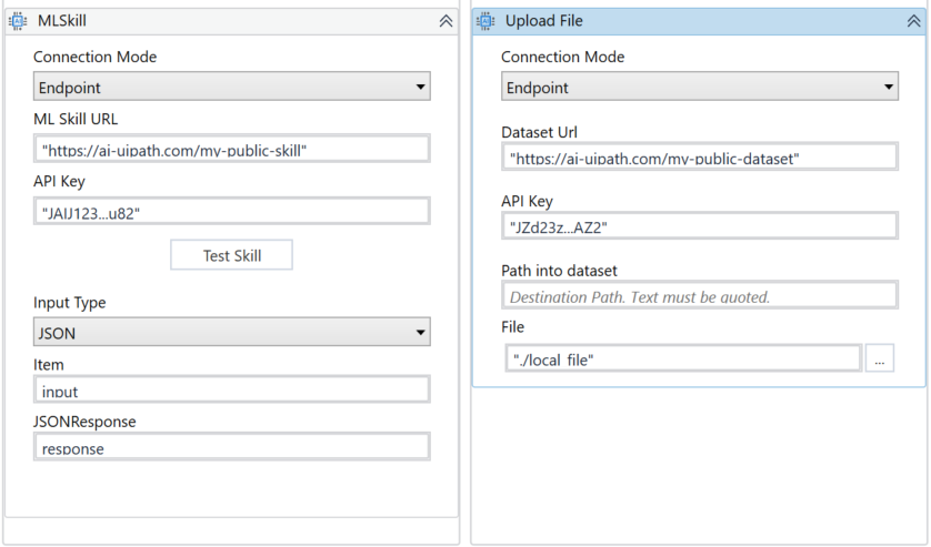

  • Hacerles una llamada desde Studio
Descarga e instala el nuevo paquete de actividades de servicios ML (v1.1.6-preview) de la fuente de la vista previa. Tanto la actividad de la habilidad ML como de la carga de archivo tiene un nuevo campo llamado Modo de conexión. Selecciona el punto de conexión y completa los detalles para acceder a tu entidad (punto de conexión y clave API) como String.
Para la habilidad ML, también necesitas establecer manualmente el tipo de datos que quieres enviar (recuerda que JSON es JSON como un string aquí).
Ya está todo preparado; ahora ya puedes empezar a crear tu proceso de automatización inteligente y completar los bucles retroalimentados desde tu infraestructura existente local a AI Center en UiPath Cloud.
