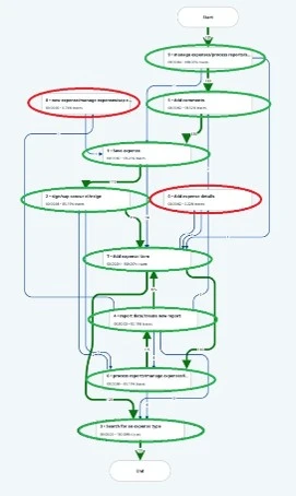

    • Finden Sie die wichtigsten Schritte , indem Sie den Filter zum Vorkommen des Schritts unten anpassen. Versuchen Sie, die Varianz und Verständlichkeit in Einklang zu bringen. Wenn Sie den Schieberegler weiter nach links schieben, wird die Komplexität im Allgemeinen auf Kosten der Vollständigkeit verringert. Um es einfacher zu machen, sollten Sie den Schieberegler nach links verschieben, um zusätzlich zum Start- und Endschritt nur 2–3 Schritte zu haben.
    • Filtern Sie nach qualitativ hochwertigen Ablaufverfolgungen. Der Filter für die häufigsten Pfadablaufverfolgungen kann die nützlichste Ablaufverfolgung liefern, daher wird empfohlen, diese Ablaufverfolgungen zuerst zu analysieren. Wenden Sie den Filter an, um nur zu sehen, dass die Ablaufverfolgung diesem häufigsten Pfad folgt. Dieser Filter ist im Filterbereich verfügbar
    • Überprüfen Sie die Screenshots , wie in der Analyse der Start- und Endschritte beschrieben. Einige inkonsistente und störende Schritte sind akzeptabel, aber idealerweise hat ein Aufgabenkandidat mit großem Automatisierungspotenzial mindestens ein paar hochwertige Schritte in der Mitte des Diagramms, die Teil der meisten Ablaufverfolgungen sind.
    • Benennen Sie die Schritte um. So behalten Sie den Überblick darüber, welche Schritte überprüft wurden.

    • Wenn Ihr gewünschter Schritt nicht im Diagramm angezeigt wird, wechseln Sie zu einer bestimmten Ablaufverfolgung. Legen Sie die Vorkommen auf 100 % fest, und entfernen Sie den Filter „Nur wichtige Schritte anzeigen“. Gehen Sie dann zu allen Ablaufverfolgungen zurück und filtern Sie nach dem gewünschten Schritt.
