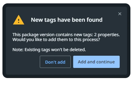

Klicken Sie im Fenster Neue Tags gefunden auf Hinzufügen und fortfahren, wenn Sie Paket-Tags auf den Prozess anwenden möchten, oder auf Nicht hinzufügen, wenn Sie Paket-Tags nicht auf den Prozess anwenden möchten.

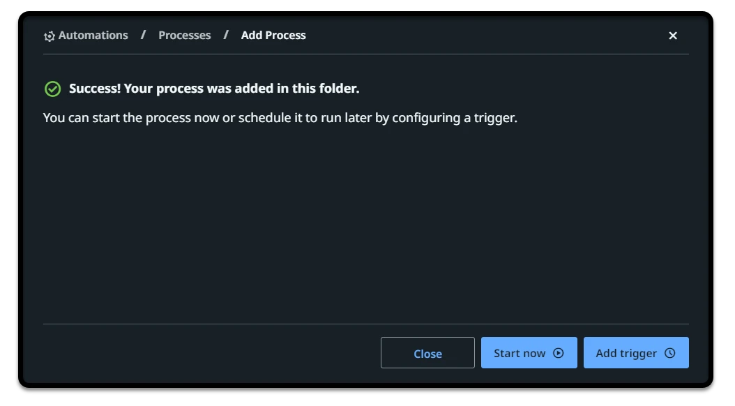

Klicken Sie auf Erstellen. Es öffnet sich ein neues Fenster, in dem drei weitere Optionen im Ablauf der Prozesserstellung angezeigt werden:
- Close - the Add Process window is closed and the process is displayed on the Processes page
- Start now - you are redirected to the Start job page to configure the current process execution and start the corresponding job
- Add trigger - you are redirected to the Create trigger page to configure a schedule for the current process execution

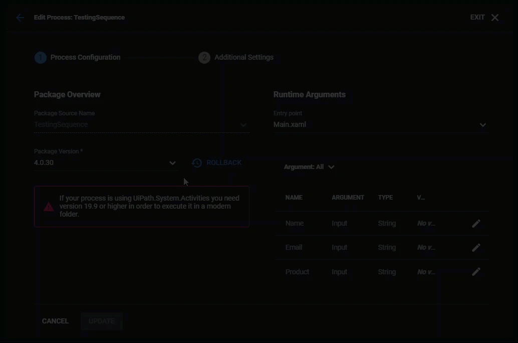

Wenn von einem Prozess mehrere Versionen verfügbar sind, können Sie beim Erstellen oder Bearbeiten eines Prozesses von der Dropdownliste Paketversion auswählen, welche verwendet werden soll.
Klicken Sie auf Weitere Aktionen > Bearbeiten. Das Fenster Prozess bearbeiten wird angezeigt.
Wählen Sie in der Dropdownliste Paketversionen die spezifische Paketversion aus, die Sie verwenden möchten, oder klicken Sie auf Rollback, um zur zuvor verwendeten Version zurückzukehren.
Führen Sie die nächsten Schritte aus, um einen Prozess einfach auf die neueste Version zu aktualisieren, ohne auf das Fenster Prozess bearbeiten zuzugreifen:
Klicken Sie auf Weitere Aktionen > Upgrade auf die neueste Version für den gewünschten Prozess. Die Schaltfläche Upgrade auf die neueste Version ist schreibgeschützt für Prozesse, die bereits die neueste Paketversion verwenden.
Klicken Sie im eingeblendeten Bestätigungsfenster auf Bestätigen. Die ausgewählten Prozesse werden auf die neueste Version aktualisiert und die Symbole werden entsprechend aktualisiert. Wird aus irgendeinem Grund ein Prozess nicht aktualisiert, erscheint eine Fehlermeldung.

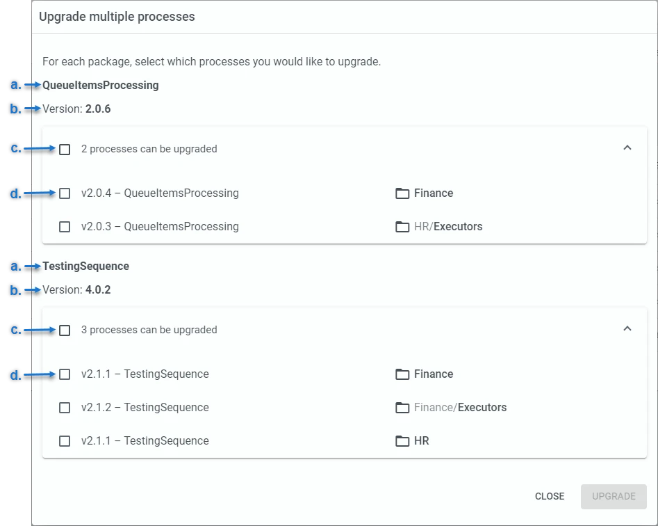

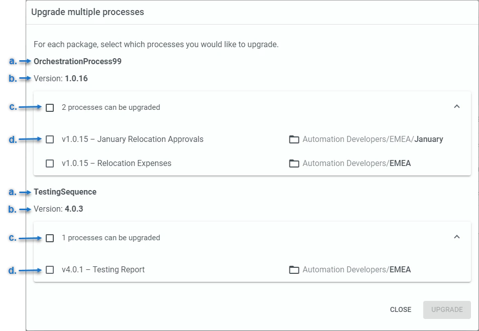

Die Upgrade-Prozesse auf Mandanten-Feed- und Ordner-Feed-Ebene sind ähnlich. Navigieren Sie entsprechend dem Kontext, in dem Sie sich befinden, zu dem oben beschriebenen Ort und dann:
- Wählen Sie die Pakete für das Upgrade aus und klicken Sie auf Upgrade verfügbarer Prozesse auf aktuelle Versionen. Das Fenster Mehrere Prozesse upgraden wird geöffnet, auf dem eine Liste mit allen Prozessen angezeigt wird, die nicht die neueste Version eines Pakets verwenden. Die folgenden Informationen werden auf dem Fenster Mehrere Prozesse upgraden angezeigt:
Der Name des Pakets
Die aktuellste Version des Pakets
Die Anzahl der Prozesse, die nicht die aktuellste Paketversion verwenden
Die Namen der Prozesse sowie die aktuelle Paketversion und der Pfad des Ordners/Unterordners, in dem sie sich befinden.
Aktualisieren von Prozessen, die Pakete verwenden, die sich in einem Ordner-Feed befinden:
Aktualisieren von Prozessen, die Pakete verwenden, die sich im Mandantenfeed befinden:
- Wählen Sie für jedes Paket die Prozesse aus, die Sie aktualisieren möchten. Wenn Sie fertig sind, klicken Sie auf Upgraden. Ausgewählte Prozesse werden massenweise mit der neuesten Version ihrer Pakete aktualisiert.
