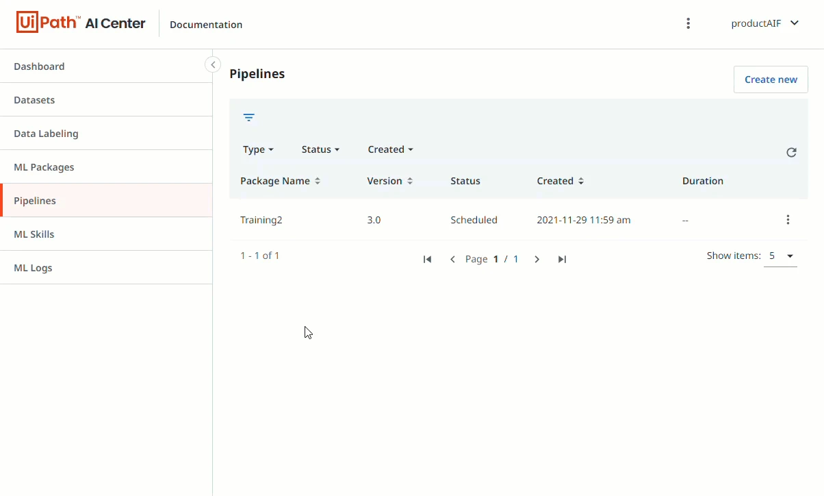

Pipelines verwalten
Erstellen von Pipelines

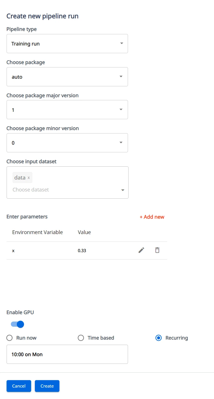

Klicken Sie auf der Seite Pipelines auf die Schaltfläche Neue erstellen. Die Seite Neue Pipelineausführung erstellen wird angezeigt.
Alternativ wählen Sie in den ML-Paketdetails eines bestimmten Pakets die Option Pipeline-Ausführungen aus und klicken dann auf die Schaltfläche Neue erstellen. Die Seite Neue Pipelineausführung erstellen wird angezeigt.
Wählen Sie auf der Seite Neue Pipelineausführung erstellen den Typ der Pipelineausführung aus. Die verfügbaren Optionen sind Trainingsausführung, Auswertungsausführung und Vollständige Pipelineausführung.
Wählen Sie das Paket für die Pipelineausführung aus.
Wählen Sie die Haupt- und Nebenversionen des Pakets aus.
Wählen Sie Datasets aus. Entsprechend dem ausgewählten Pipelinetyp müssen die folgenden Datasets angegeben werden:
- Geben Sie für die Trainingspipeline das Eingabe-Dataset an.
- Geben Sie für die Auswertungspipeline das Auswertungs-Dataset an.
- Geben Sie für die vollständige Pipelineausführung das Eingabe-Dataset und das Auswertungs-Dataset an.
(Optional) Geben Sie Parameter für die Pipeline-Ausführungen ein. Klicken Sie auf Neu hinzufügen, um den Parameterabschnitt anzuzeigen, und geben Sie dann die Umgebungsvariable und den entsprechenden Wert ein. Es werden mehrere Parameter akzeptiert.

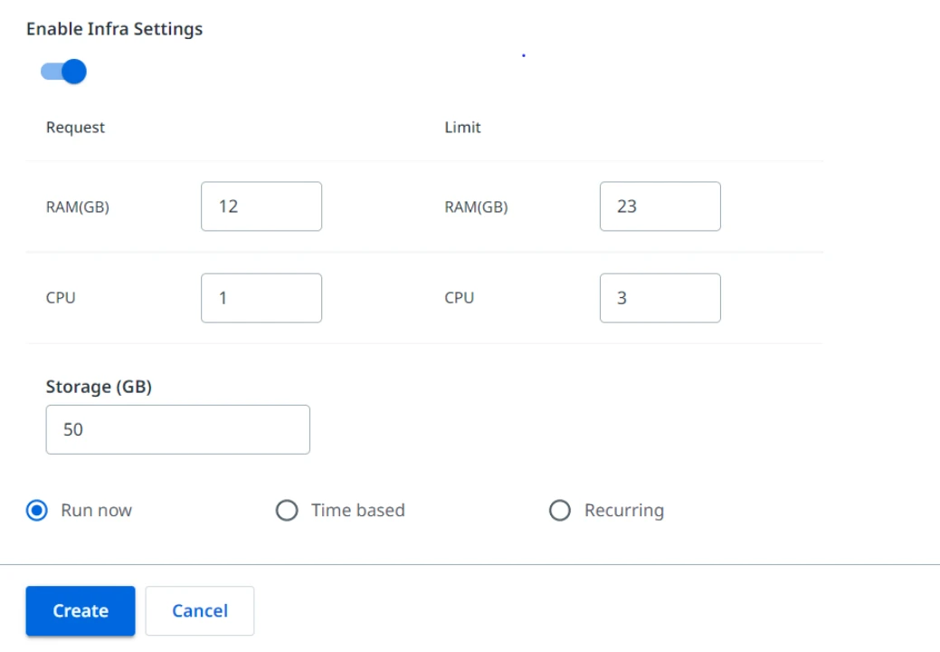

Wählen Sie aus, ob die Pipeline eine GPU benötigt; standardmäßig ist dies auf Nein festgelegt.
(Optional) Schalten Sie die Option Infra-Einstellungen aktivieren um, wenn Sie die Ressourcen und die Speichergröße für diese spezifische Bereitstellung anpassen möchten. Wenn die Infraroteinstellungen aktiviert sind, können die folgenden Felder angepasst werden:
Hinweis:Only change these values if you are sure they are the correct ones.
- Die Anforderungs- und Grenzwertgröße für RAM (GB).
- Die Anforderungs- und Grenzwertgrößen für die CPU.
- Speichergröße (GB).
Wählen Sie aus, wann die Pipeline ausgeführt werden soll. Folgende Optionen stehen zur Auswahl:
- Jetzt ausführen – Die Pipeline wird sofort nach ihrer Erstellung ausgeführt.
- Zeitbasiert – Die Pipeline beginnt mit der Ausführung an dem Datum und der Uhrzeit, die Sie in den Feldern Datum und Uhrzeit angeben.
- Recurring - the pipeline starts running according to the recurring schedule you set up in the Set Recurring Schedule window. You can set it up to run on specific weekdays at a certain time, or you can use cron expressions. Read here more information about scheduling pipelines.
Klicken Sie auf Erstellen, um die Pipeline zu erstellen, oder auf Abbrechen, um den Prozess abzubrechen. Die Seite Neue Pipelineausführung erstellen wird geschlossen.
Die Pipeline wird erstellt und zusammen mit ihren Details auf der Seite Pipelines und auf der Seite ML-Paketdetails des ausgewählten Pakets auf der Registerkarte Pipeline-Ausführungen angezeigt. Die Pipeline läuft nach dem Zeitrahmen, den Sie bei der Erstellung ausgewählt haben.

In the Pipelines page, click ⁝ next to a scheduled pipeline and select Details.
Alternatively, in the ML Package Details of a specific package, select the Pipeline Runs tab, click ⁝ next to a scheduled pipeline and select Details. The Pipeline Details page is displayed.
Klicken Sie auf Pipeline bearbeiten. Die Seite Pipelineausführung bearbeiten wird angezeigt.
Sie können das Datenverzeichnis der geplanten Pipeline sowie den wiederkehrenden Zeitplan ändern.
Klicken Sie auf Einreichen, um die Änderungen zu speichern. Die geplante Pipeline wird auf der Seite Pipelines mit den aktualisierten Informationen angezeigt.
