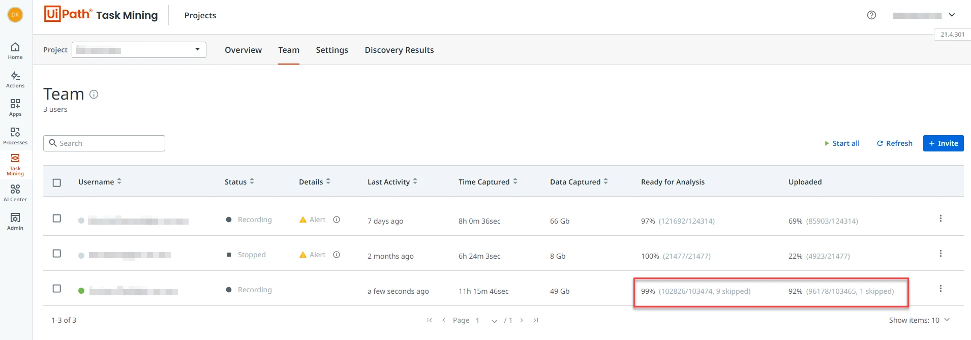

为证明用户在录制数据时可能会遇到非关键性问题,“团队”表格的“详细信息”列中会显示“警示”。
警示规范:
  • 警示不会停止或干扰用户录制。
  • 一个用户帐户可以同时显示多个警示。
平台中定义的警示:
  • 队列已关闭 - 在用户关闭队列时显示。这表示录制器正在捕获在重新启动应用程序之前不会处理的数据。系统会通过通知消息将其信息传达给用户。
  • 队列速度变慢 - 用户记录了 1000 多个操作而其中已处理的操作不到 15% 时,系统会显示该警示。
  • 上传失败:用户无法上传某些文件。上传尝试将继续。要强制上传文件,请重新启动用户队列。
  • 网络共享文件夹不可访问 - 当队列无法访问网络共享文件夹时,会显示此警示。这表示数据已保存在用户的存储器中。请注意,最后一次网络共享文件夹的访问尝试会以时间戳标记。

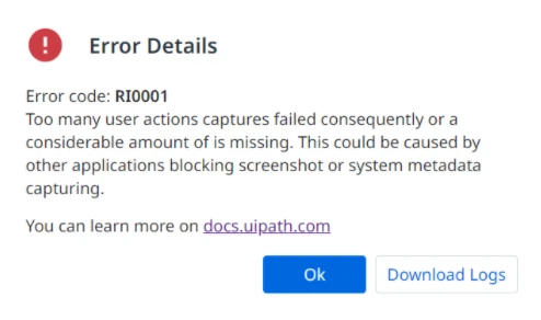

RI0001:因此,大量用户操作未能捕获。导致此情况的原因可能是其他应用程序在阻止屏幕截图或捕获系统元数据。
解决方案提示:除了有其他应用程序干预录制流程以外,如果捕获的数据没有可用的存储空间,也可能会发生此错误。

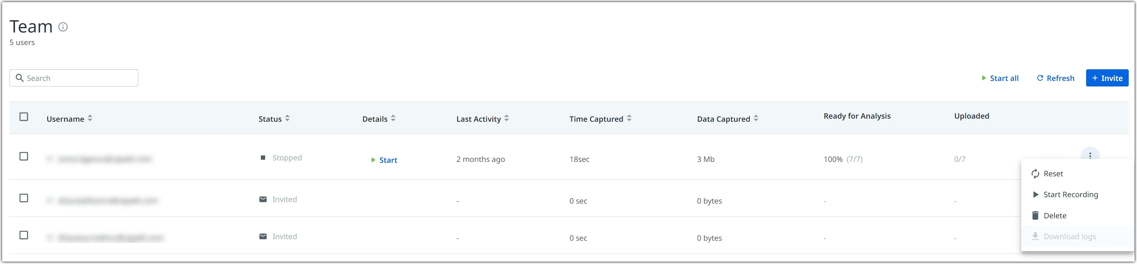

解决方案提示:要解决此类错误,请选择用户帐户 > 单击操作集中的“重置”选项 > 确认您的操作 > 单击操作集中的“开始”选项。

如需详细信息,或者支持团队请求,您可以下载对应用户的日志。
备注:
仅在您访问与用户帐户对应的三点“操作”图标时,“下载日志”选项方变为可用,并且仅对状态标记为“错误”的用户启用。

在分析中跳过的文件:此错误告知您某些应用程序已损坏或无法正确捕获。建议重试,如果 5 个以上的文件均出现此错误,请联系支持团队。

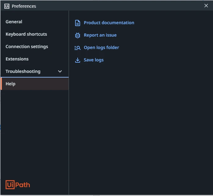

The recording application logs are accessible from the recording application via the Preferences -> Help section. Refer to Settings for details.
可以使用保存日志选项将所有日志存档到单个.zip文件中。系统将打开一个对话框,您可以选择文件的保存位置。
备注:

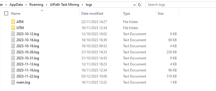

与UiPath™ 客户支持共享调查日志时,建议存档整个logs文件夹,并将其附加到支持工单中。
要从 Windows 文件资源管理器中查找日志,请转到以下位置: %AppData%\UiPath Task Mining\logs 。
