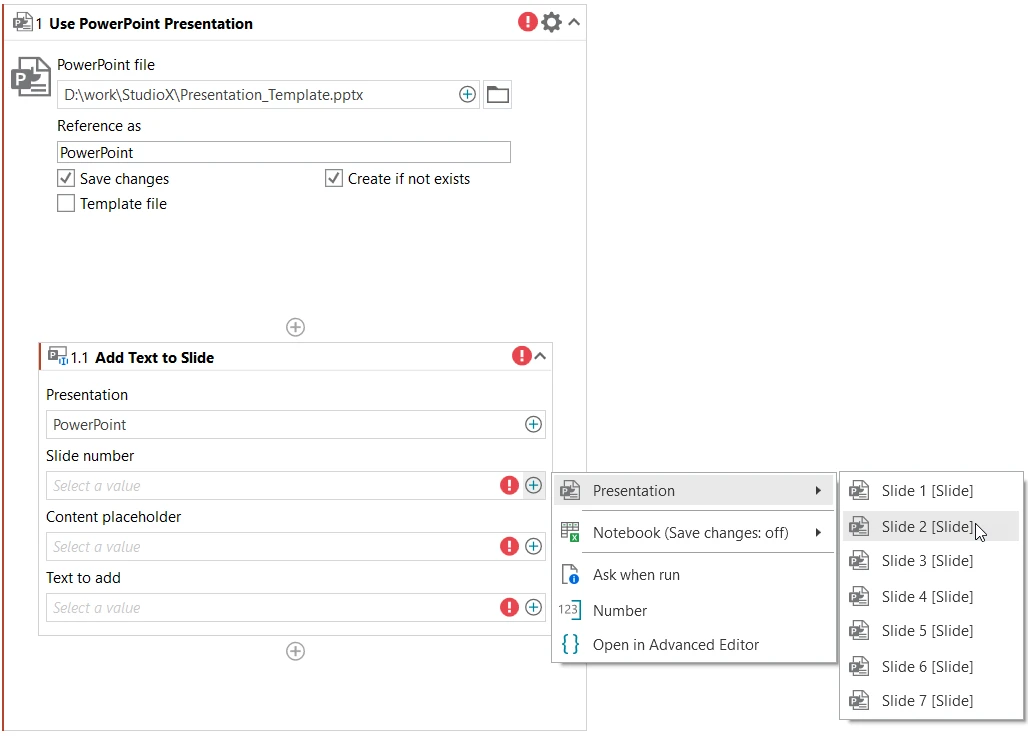

StudioX 让您能够自动执行 PowerPoint 演示文稿中最常见的任务。
通过将演示文稿添加到“使用 PowerPoint 演示文稿”活动中来指定要使用该演示文稿,然后添加该演示文稿活动以在“使用 PowerPoint 演示文稿”内部实现自动化。
配置子活动时,可以直接从 StudioX 的演示文稿中选择数据,例如幻灯片、形状和布局。当使用没有模板的动态文件时,请使用其名称指明布局、占位符(形状)、幻灯片母版和宏,并使用其编号指明幻灯片。要在演示文稿中查找形状的名称,请在 PowerPoint 中转到“主页” > “排列” > “选择窗格”。

When automating PowerPoint, StudioX checks if the file you're working with is open in PowerPoint and attempts to use that instance of PowerPoint to make the options in the Plus文档图像 menu load faster.
