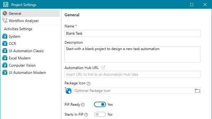

调整项目设置​
要配置每个项目的设置,请在 StudioX 功能区中选择“项目” > “项目设置”。
设置窗口字段说明
字段 描述
名称
更改项目名称。此类名称可能包含空格字符。在命名项目时,请记住在发布时删除空格字符。该字段最多接受使用 128 个字符。
描述
更改项目说明。该字段最多接受使用 500 个字符。
Automation Hub URL
URL of an Automation Hub idea linked to the project. For more information, see Linking a Project to an Idea in Automation Hub.
程序包图标
(可选)定义项目的自定义图标。您可以浏览并选择一个文件,或者为大小至多 1MB 的 ico、jpeg、jpg 或 png 文件输入路径或公共 URL。
项目发布后,图标显示如下:
  • 对于任务自动化,在流程名称旁的 Assistant 中显示,以便更轻松地在流程列表中识别。
  • 对于模板,在“主页(Studio 后台视图)”>“模板”中的模板旁边显示。
如果将本地文件用于发布到 Orchestrator 的库或不支持嵌入式图标的订阅源,则此图标在“管理包”中不可见。在这种情况下,请使用 URL 指明该图标。
PiP 已就绪
Set to Yes to indicate that the project was tested using Picture in Picture. If set to No, the user will be warned every time they start from the Assistant that this project may not work correctly when run inside Picture in Picture.
在 PiP 中启动
设置为“是”表示默认情况下应使用“画中画”功能运行该流程。
