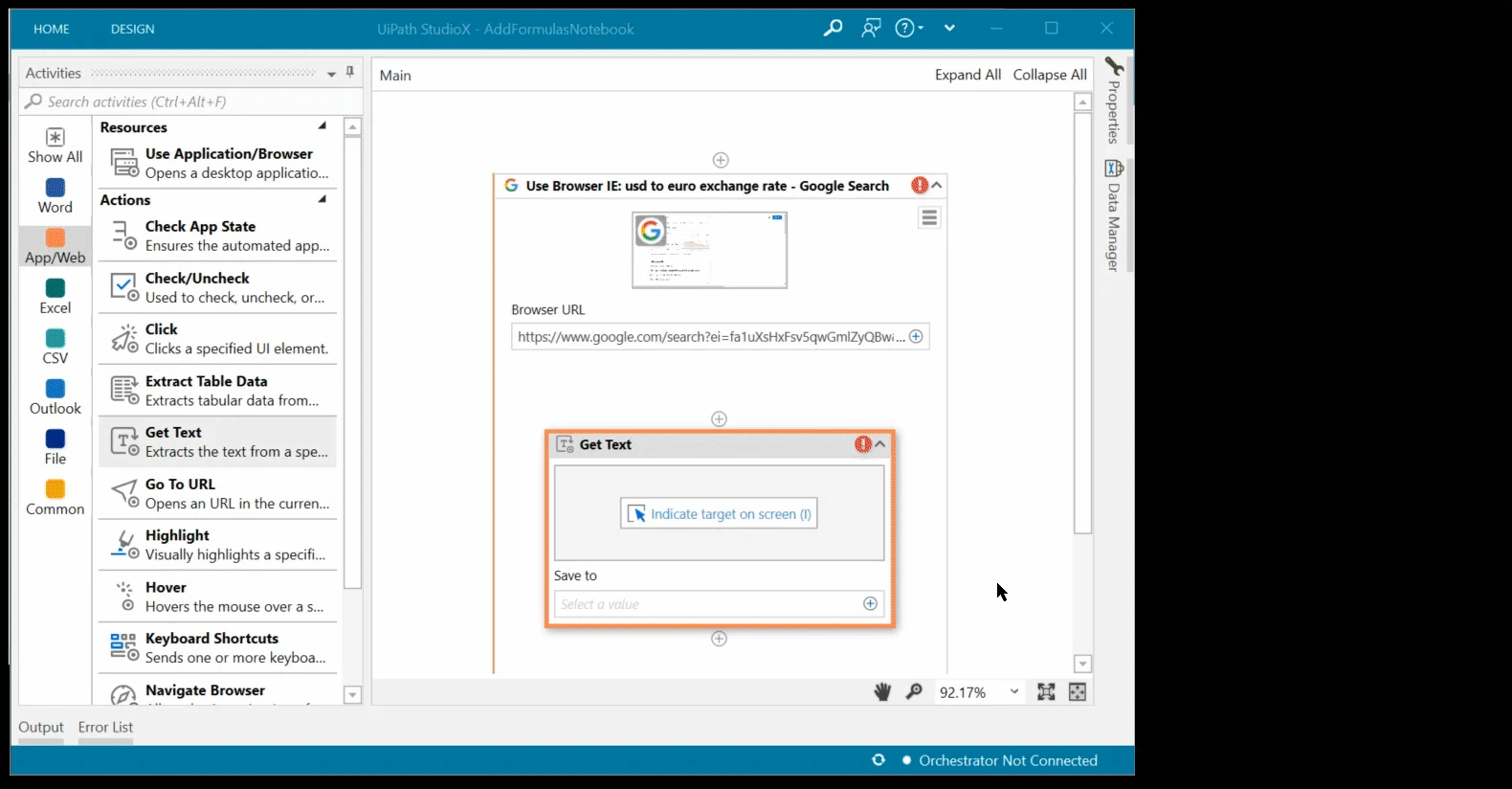

    2. 在 StudioX 中,单击文档图像,然后在屏幕顶部的搜索框中找到“使用应用程序/浏览器”活动并将其选中。该活动随即添加到“设计器”面板中。
    3. 在“使用应用程序/浏览器”活动中,单击“指定应用程序”,然后将鼠标移动到包含汇率搜索结果的页面,当浏览器页面以蓝色突出显示时,请单击其中的任意位置。
      您已表明要在自动化中使用带搜索结果的页面。
    4. 单击文档图像在“使用应用程序/浏览器”活动中,然后在屏幕顶部的搜索框中找到“获取文本”活动并将其选中。该活动随即添加到“设计器”面板中。
    5. 在“获取文本”活动中:
      • 单击“在屏幕上指定目标”,然后将鼠标指针移至网页搜索结果页面顶部的欧元值,当该值突出显示时,单击该值。该值被识别为目标,并以绿色突出显示。在“选择选项”窗口中单击“确认”以保存选择。目标和任何已识别锚点的图像将显示在“获取文本”活动中。
      • Click 文档图像 on the right side of the Save to field, and then select Project Notebook (Notes) > Indicate in Excel. In Excel, select cell A1, and then click Confirm in the UiPath tab in the Excel ribbon. You have indicated that you want to paste the exchange rate in cell A1 in the Scratchpad sheet of the Project Notebook.

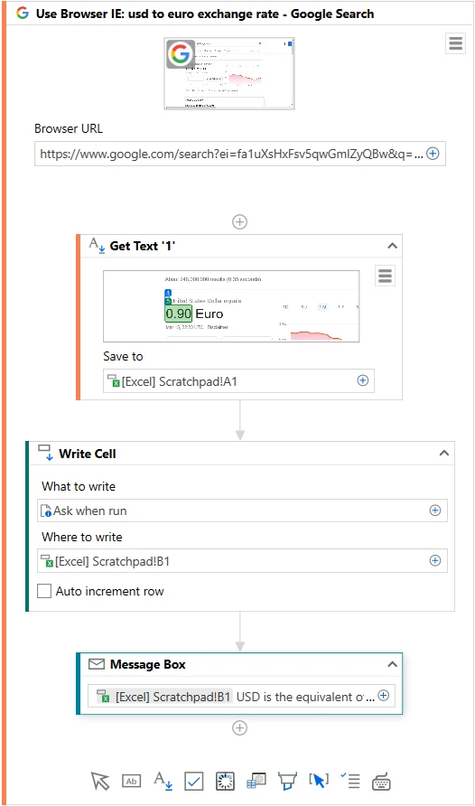

  3. 第 3 步:提示输入美元金额,并显示等值的欧元。
    1. 单击文档图像然后在屏幕顶部的搜索框中找到“写入单元格”活动并将其选中。该活动随即添加到“设计器”面板中。
    2. 在“写入单元格”活动中:
      • 单击文档图像,然后选择“运行时询问” 。
      • Click 文档图像 on the right side of the Where to write field, and then select Project Notebook (Notes) > Indicate in Excel. In Excel, select cell B1, and then click Confirm in the UiPath tab in the Excel ribbon.
        您已指明要在项目执行期间提示用户输入美元金额,并且要将此值粘贴到“项目笔记本”的 Scratchpad 工作表中的单元格 B1 中。
    3. 单击文档图像,然后在屏幕顶部的搜索框中找到“消息框”活动并将其选中。该活动随即添加到“设计器”面板中。
    4. 在“消息框”活动中,单击文档图像,然后选择“文本” 。
    5. 我们想要显示消息“X 美元等于 Y 欧元”。为此,在文本生成器中:
      • 单击文档图像,然后选择“项目笔记本(笔记)” > “在 Excel 中指定” 。在 Excel 中,选择单元格C1 ,然后在 Excel 功能区的“UiPath”选项卡中单击“确认” 。
      • 输入文本 USD is the equivalent of。
      • 单击文档图像,然后选择“项目笔记本(笔记)” > “在 Excel 中指定” 。在 Excel 中,选择单元格B1 ,然后在 Excel 功能区的“UiPath”选项卡中单击“确认” 。
      • 输入文本 EUR.。
        文本应如下图所示。
    6. 在文本生成器中单击“保存”,然后在 StudioX 功能区中单击“保存”以保存自动化,单击“运行”来执行自动化。
      系统会从 Web 搜索中检索汇率,然后提示用户输入一个值,在 Excel 中将该值从美元转换为欧元,并显示一条带有转换结果的消息。

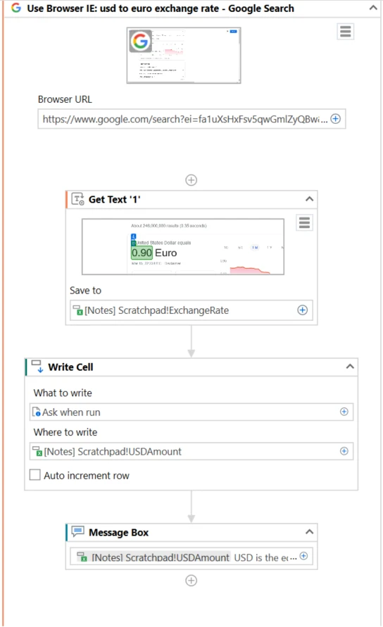

  4. 第 4 步:通过在项目笔记本中命名单元格来优化自动化。
    现在,您的自动化功能已完全可用,但是您可以通过命名其中使用的单元格并更新引用它们的活动来进一步改进它。命名单元格具有以下优点:
    • 配置活动时,您可以直接从 文档图像 菜单选择已命名的单元格,而无需打开文件并在 Excel 中指定。
    • 通过名称而不是通过引用来标识单元格意味着,如果对 Excel 文件的更改导致单元格移位,不必担心会更新活动以指向正确的单元格。
    要命名单元格并更新项目:
    更新后的项目应如下图所示。
    1. 在 Excel 中打开项目笔记本,并使用公式栏左端的“名称框”在 Scratchpad 工作表中重命名以下单元格:为单元格 A1 输入名称ExchangeRate。为单元格 B1, 输入名称 USDValue。为单元格 C1 输入名称 EURValue。
    2. 更新项目中的活动以使用单元格名称:
      • 在“获取文本”活动中,单击文档图像点击“保存至”字段右侧的,然后选择“项目笔记本(笔记)” > “Scratchpad [工作表]” > “汇率” 。
      • 在“写入单元格”活动中,单击文档图像,然后选择“项目笔记本(笔记)” > “Scratchpad [工作表]” > “USD 值” 。
      • In the Message Box activity, click 文档图像 , then select Text and update the two references to cells in Excel:
        • 删除 [Excel] Scratchpad!B1,然后单击文本框右侧的 文档图像,然后选择“项目笔记本(笔记)” > “Scratchpad [工作表]” > “USDValue”。
        • 删除 [Excel] Scratchpad!C1,然后单击文本框右侧的 文档图像,然后选择“项目笔记本(笔记)” > “Scratchpad [工作表]” > “EURValue”。
