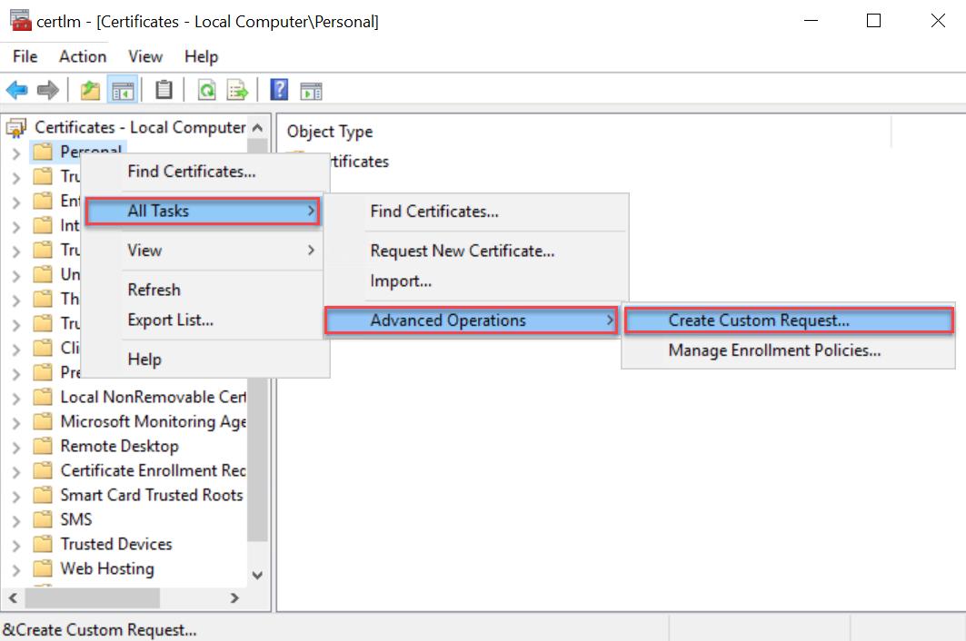

  1. 选择Windows和R密钥,输入certlm.msc ,然后选择“确定”以打开“证书”管理单元。
  2. 右键单击“个人”节点,选择“所有任务” ,然后选择“高级操作”和“创建自定义请求” 。在“开始之前”窗口中选择“下一步” 。
图 1. 创建自定义请求

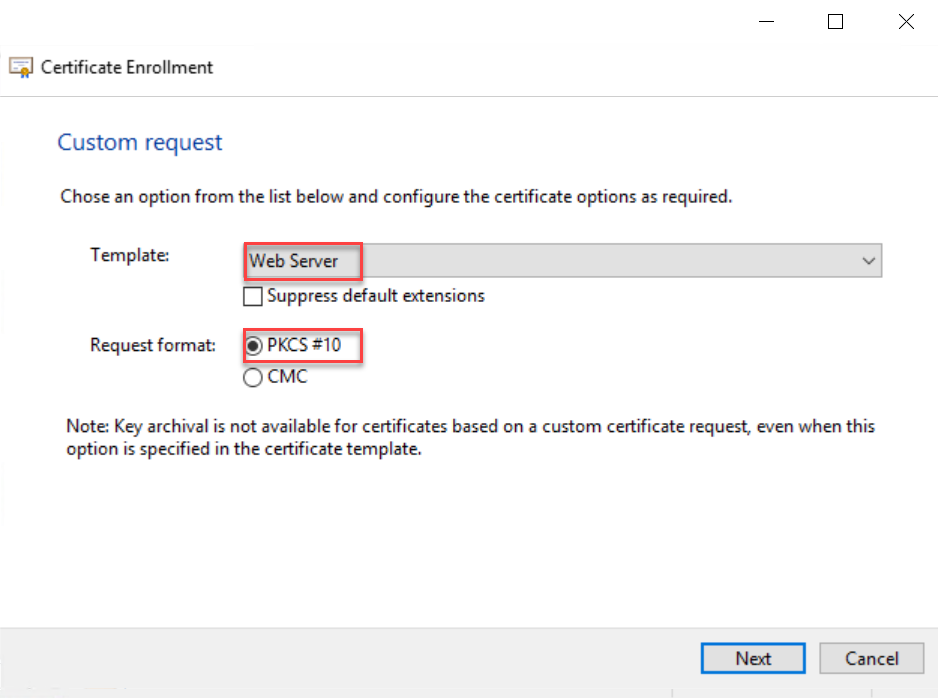

  2. 在“自定义请求”窗口中,选择一个指定用于网页服务器的证书模板。它应该称为 Web Server 或 Web.SAN。如果未定义模板,请选择(无模板)传统密钥。然后,选择 PKCS #10 作为您的请求格式。
图 2. “自定义请求”窗口

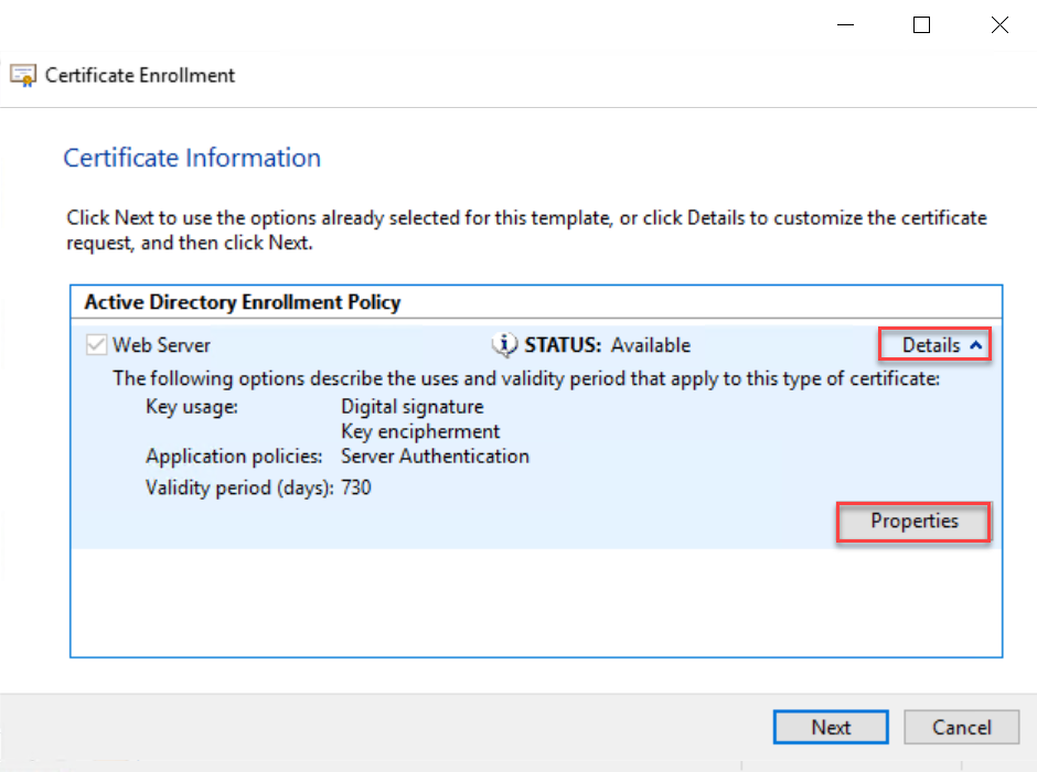

  1. 在“证书信息”窗口中,选择与您的请求对应的“详细信息”按钮,然后选择“属性”以打开“证书属性”窗口并自定义证书请求。
图 3. 证书信息

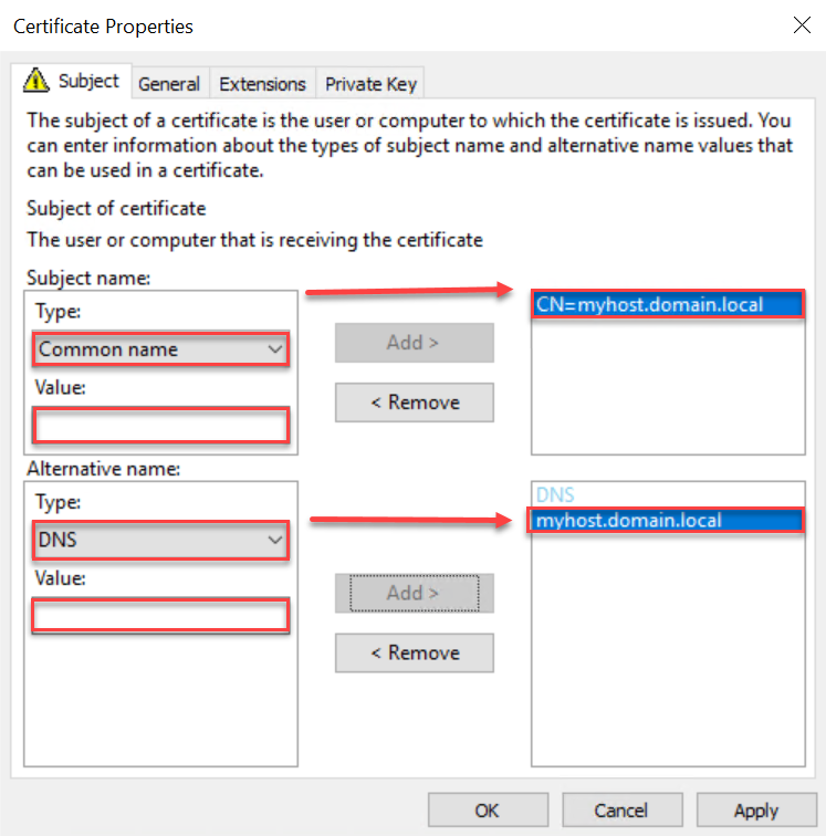

  1. 如下所述在“主题”选项卡中自定义信息:
    1. 在主题名称部分中,转到类型,然后从下拉菜单中选择通用名称。在“值”字段中,输入计算机的完全限定域名 (FQDN),例如myhost.domain.local。然后选择“添加” 。
    2. 在替代名称部分中,转到类型,然后从下拉菜单中选择DNS 。在“值”字段中,输入计算机的 FQDN(与步骤 6.1 中的相同)。然后选择“添加” 。
    3. 如果 Orchestrator 安装在多个节点上,则需要添加所有这些 FQDN,如步骤 6.2 中所述。同时添加负载均衡器的 FQDN。
图 4. “主题”选项卡

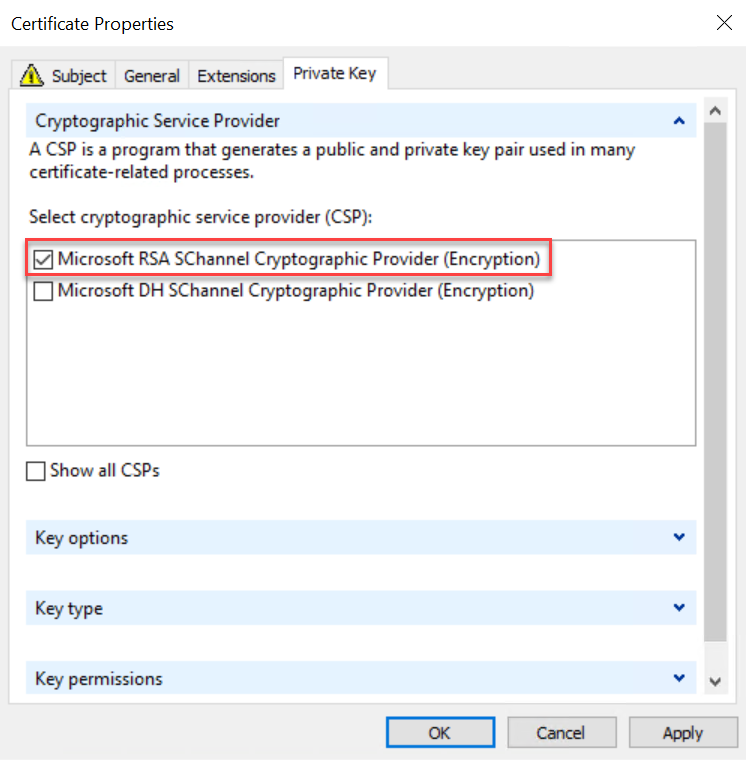

  1. 自定义“私钥”选项卡中的信息,如下所述:
    1. 在“加密服务提供程序”框中,转到“选择加密服务提供程序 (CSP)” ,然后选中“Microsoft RSA SChannel 加密提供程序(加密)” 。

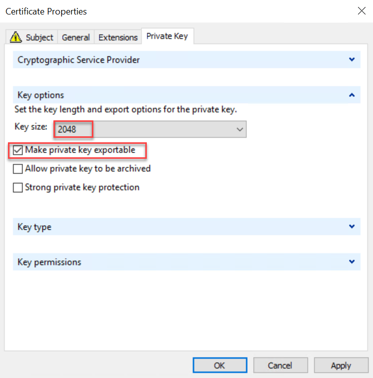

    1. 在密钥选项部分中,确保将密钥大小设置为至少 2048,并选中使私钥可导出。
    图 6. 密钥大小

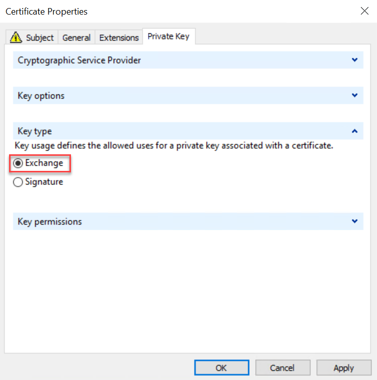

    1. 在密钥类型部分中,确保将密钥用法设置为 Exchange。
    图 7. 密钥类型

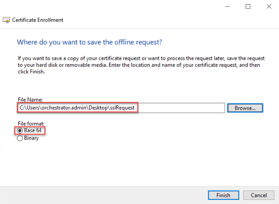

  3. 在您要将离线请求保存在哪里?屏幕上,指定您选择的文件路径和文件名,例如 C:\Users\YourUser\Documents\sslRequest.req,然后选择 Base 64 作为文件格式。
图 8. 文件名称和格式

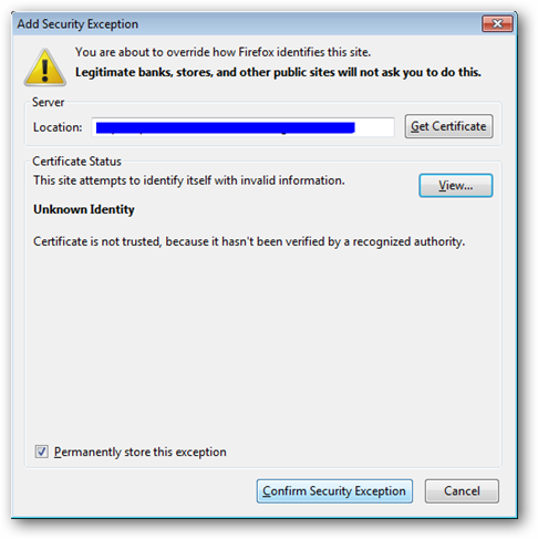

Firefox – 允许异常​

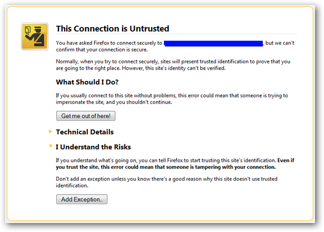

Firefox 处理该流程的方式略有不同,因为它不会读取 Windows 商店中的证书信息。 它允许您为特定站点上的 SSL 证书定义例外,而不是安装证书。
当您访问存在证书错误的站点时,系统会显示以下屏幕截图中的警告消息。 您尝试访问的 URL 将显示在蓝色区域中。 要创建异常以绕过该特定 URL 上的此警告,请执行以下操作:
  1. 选择“添加异常”按钮。显示“添加安全异常”窗口。
图 9. 添加异常
  1. 在“添加安全异常”窗口中,选择“确认安全异常” ,以在本地配置此异常。
图 10. 添加安全异常
