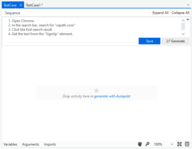

来源文本
打开空白的低代码测试用例,然后从“设计器”面板中选择“使用 Autopilot 生成” 。输入所需的测试步骤,然后选择“生成”以触发测试用例生成。
图 1.在“文字注释”字段中输入提示说明
