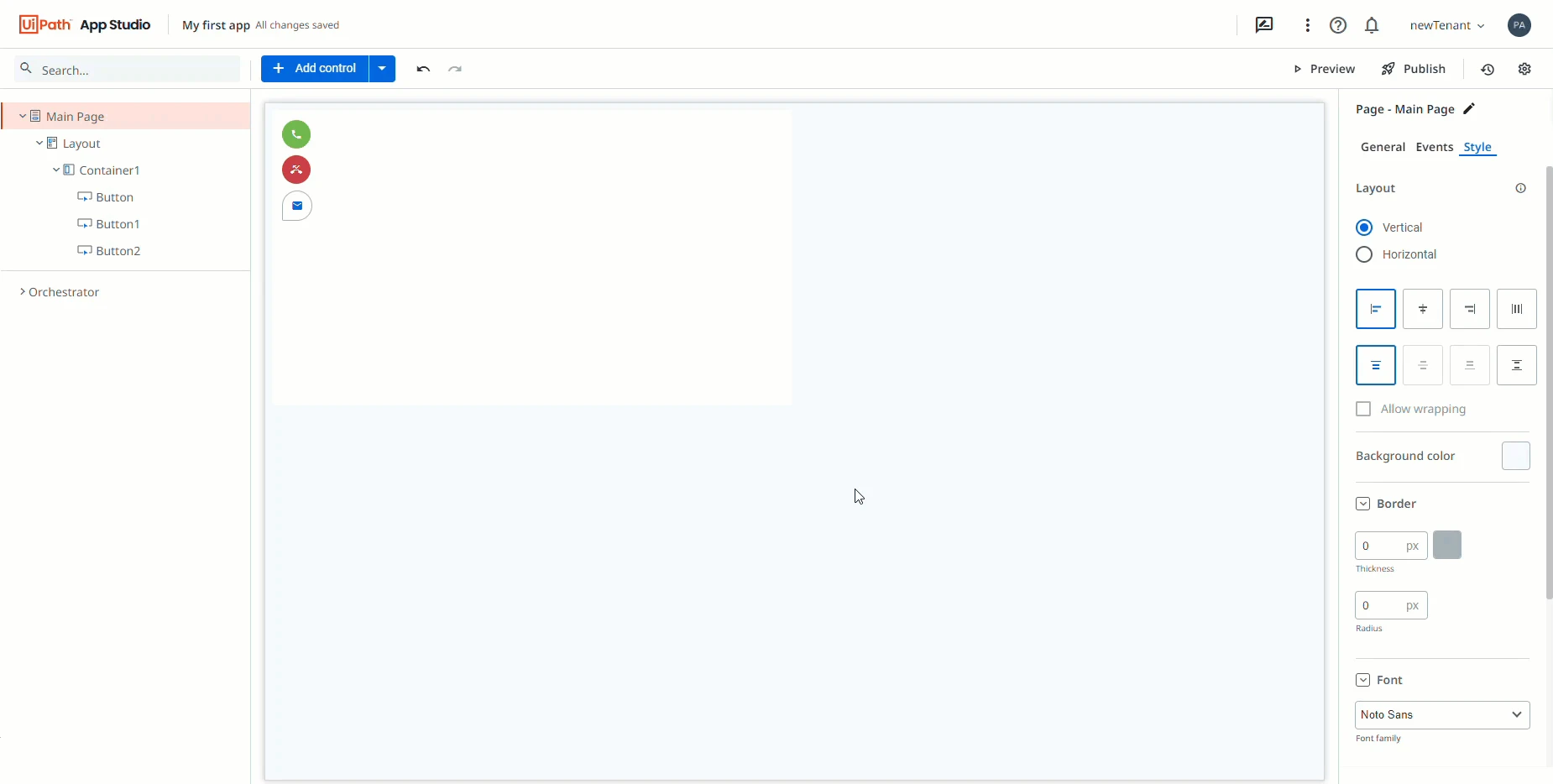

定位控件​
使用容器布局控件可以轻松创建自定义页面布局。
我们可以使用“对齐和布局”选项在页面或容器中定位控件。

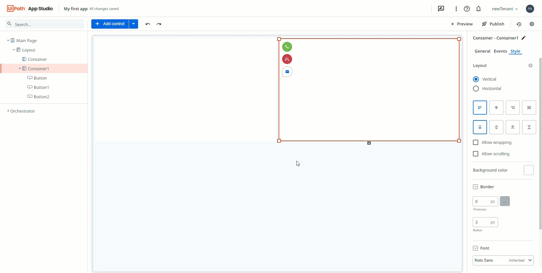

页面和容器控件可以使用“布局”部分中的“方向 (垂直/水平)”和“对齐”属性来指定控件在其中的位置。默认情况下,控件将自身置于一行中。如果设置了“允许换行”属性,则控件会根据需要自动换行至多行。
启用后,如果一行无法容纳容器中的控件,则会应用“允许换行”属性。
容器中的控件可以使用其自身的对齐选项来覆盖父级对齐。要默认使用父级对齐方式,请切换选定的对齐方式图标以关闭特定对齐方式。
如果希望一组控件具有特定位置,请将其放置在容器中,并配置容器的布局和对齐方式。
