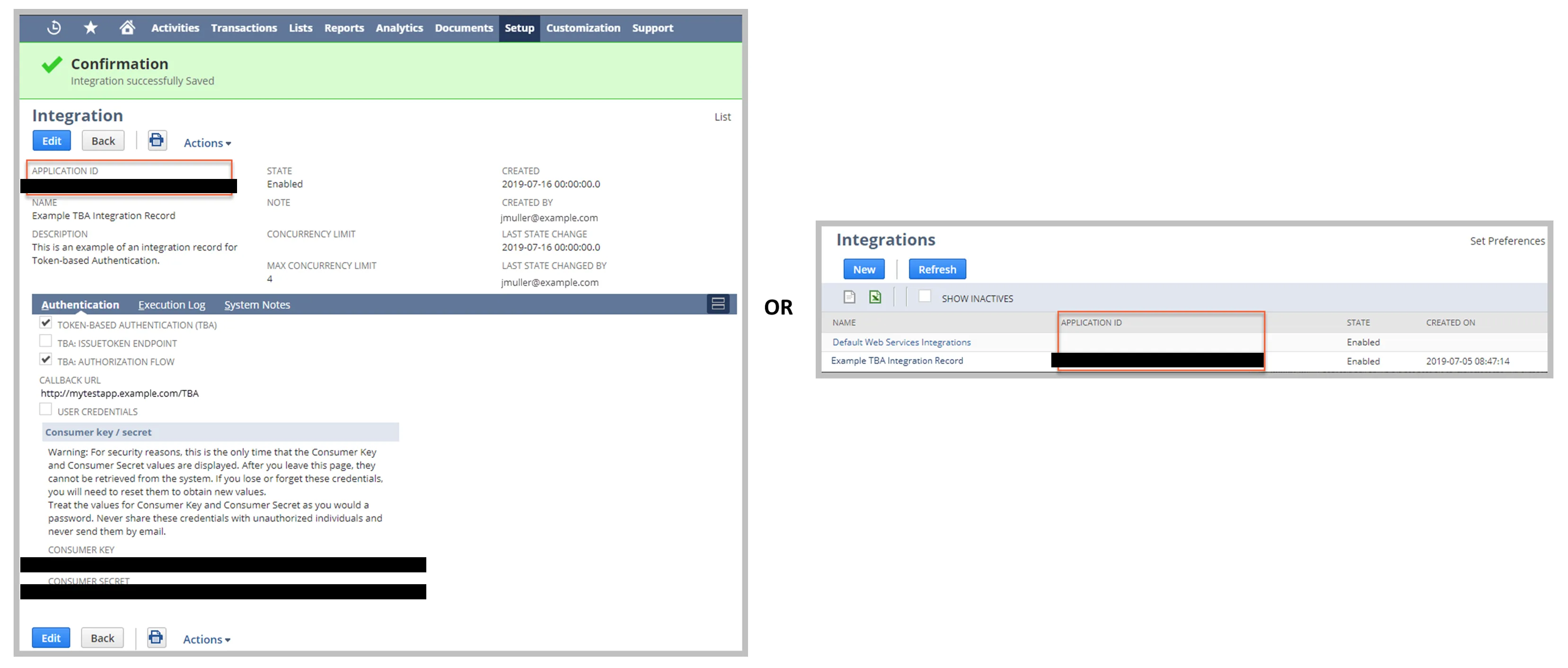

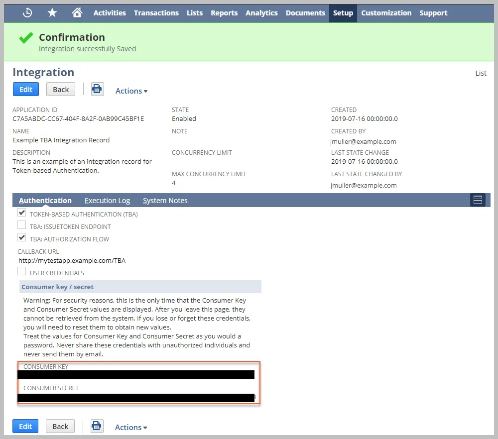

2. 创建集成记录​
请按照 NetSuite 文档中的步骤创建集成记录。
创建记录时,请注意以下身份验证详细信息。“NetSuite 作用域”活动输入属性要求因您使用的身份验证方法而异。
提示:
使用此活动包时,首选基于令牌的身份验证方法。
  • 基于令牌的身份验证
    • 使用者密钥
    • 使用者密码
      • 请注意,这是您唯一可以检索这些值的时间。

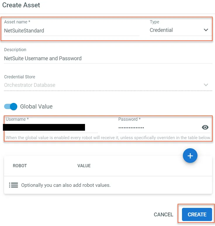

  1. 登录到要用于项目的 Orchestrator 租户。
  2. In the left-hand navigation, click Assets (this opens the Assets page).
  3. Click the + icon to create a new Asset (this opens the Create Asset window).
  4. 根据您的身份验证方法( “标准身份验证”或“基于令牌的身份验证”),请按照以下步骤操作。
标准身份验证​
重要提示:
标准凭据已弃用,将在未来版本中移除。它们不应用于任何新项目,并且现有项目应更新为使用基于令牌的身份验证。
如果您使用的是标准身份验证,请创建一个资产:
  1. Enter a Name and select Credential under Type.
  2. 在“用户名”字段中,输入您要进行身份验证的 NetSuite 用户的电子邮件地址。
  3. 在“密码”字段中,输入与 NetSuite 用户关联的“密码” 。
  4. 单击“创建”。
基于令牌的身份验证​
如果您使用的是基于令牌的身份验证,请创建两个资产:
  2. 在“用户名”字段中,输入 NetSuite 集成记录的使用者密钥。
  3. 在“密码”字段中,输入 NetSuite 集成记录的使用者密码。
  4. 单击“创建”。
  5. 重复步骤 1-4,为 ServiceNow令牌 ID和令牌密码创建另一个资产。
