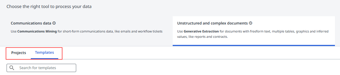

Criação de um projeto usando modelos​
Para criar projetos usando modelos, proceda da seguinte forma:
  1. Vá até o recurso de Documentos complexos e não estruturados.
  2. Selecione a guia Modelos.
  3. Selecione um modelo dentre os exibidos na página. Ou então, você também pode usar a barra de pesquisa para verificar se um modelo específico está disponível.
  4. Depois de selecionar um modelo, você pode visualizar a taxonomia para verificar se os campos necessários e suas instruções são adequados para seu caso de uso.
  5. Selecione Usar modelo para continuar.

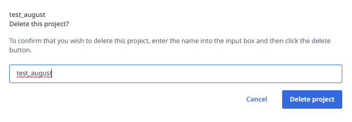

Exclusão de um projeto​
Para editar um projeto, proceda da seguinte forma:
  2. Selecione as reticências para seu projeto e, em seguida, selecione Excluir.
  3. Aparecerá uma janela pop-up onde você precisa inserir o nome exato do projeto que você deseja excluir para confirmar sua ação. Depois que o nome que você inseriu corresponder ao nome do projeto, o botão Excluir projeto fica habilitado.
  4. Selecione Excluir projeto.

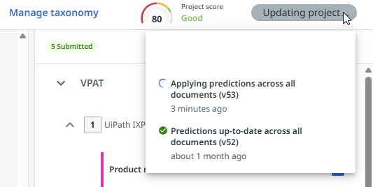

Status do projeto​
O recurso Documentos complexos e não estruturados inclui um indicador de status que mostra se o modelo está atualizado ou em atualização, junto com o período de atualização estimado.
Cada vez que você anota ou revisa campos em seu projeto, seu modelo é atualizado e o sistema cria uma nova versão do modelo.
Quando o modelo é atualizado, ele utiliza as informações mais recentes fornecidas e recalcula todas as suas previsões em todo o projeto. Esse processo começa quando você começa a atualizar.
Frequentemente, quando o recurso Documentos complexos e não estruturados termina a aplicação das previsões para uma versão do modelo, ele já recalcula as previsões para uma versão do modelo mais recente. Quando você parar de atualizar após um período de tempo, a capacidade logo alcançará e aplicará as previsões que refletem a atualização mais recente concluída no projeto.
Quando você está em um projeto, um dos seguintes ícones indica seu status atual:
Esta imagem representa o status atualizado.O projeto está atualizado e as previsões da versão mais recente do modelo foram aplicadas.
Esta imagem representa o estado de atualização.O modelo está sendo atualizado, e as previsões podem estar desatualizadas.
Para visualizar mais detalhes sobre o status do projeto, focalize o ícone com o mouse:
Na imagem anterior, Aplicação de previsões em todos os documentos (v53) significa que o modelo está aplicando previsões em todos os documentos do projeto e não apenas no documento em visualização na visualização de anotação do documento.
