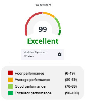

Você pode ver uma visualização geral em Pontuação do projeto na guia Criar.
Observação:
  • Os modelos saudáveis têm uma pontuação de projeto Boa ou Excelente e sem avisos de desempenho de campo​.
  • A pontuação do Projeto é calculada com base na pontuação F1 média em todos os campos.

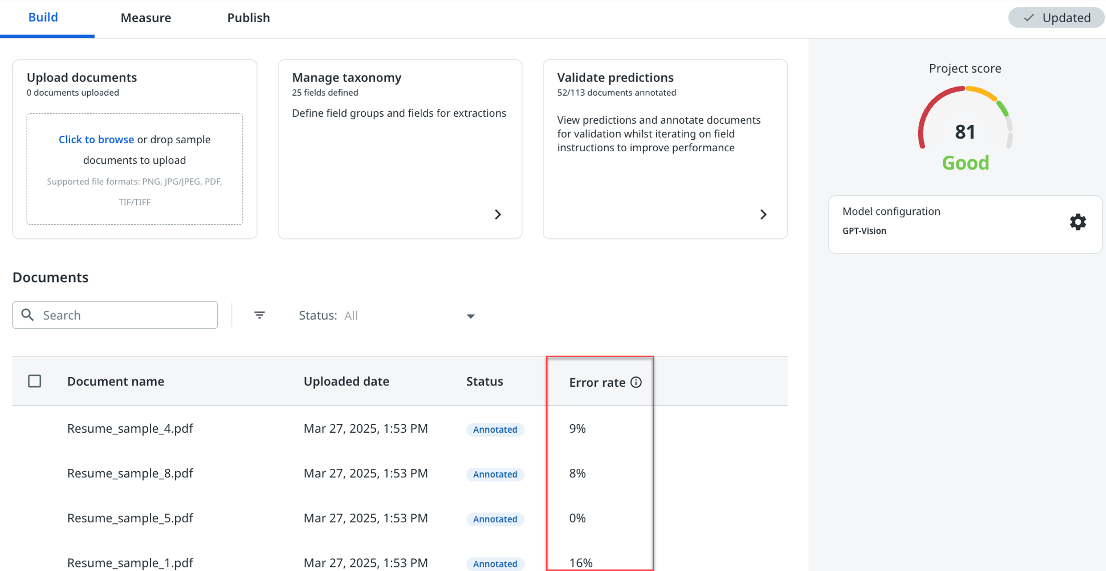

Além disso, você pode visualizar a taxa de erro para cada documento na coluna Taxa de erro da seção Documentos em Criar.
Observação:
As taxas de erro estão disponíveis apenas para documentos anotados e indicam o número de erros que o modelo cometeu em cada documento, ou seja, a diferença entre as previsões do modelo e as anotações do usuário.
Observação:
A taxa de erro do documento pode exceder 100%, porque é calculada da seguinte forma:
  • Taxa de erros do documento = Número de erros ü Total de anotações
Os erros incluem não apenas campos que foram anotados e extraídos incorretamente, mas também quaisquer previsões extras que o modelo fez que não têm anotação correspondente. Por exemplo, uma linha adicional que o modelo previu que um revisor não rotulou.
Como essas previsões extras contam como erros, mas não são adicionadas ao total de anotações, o número de erros pode exceder o número de anotações, resultando em uma taxa de erro acima de 100%.
