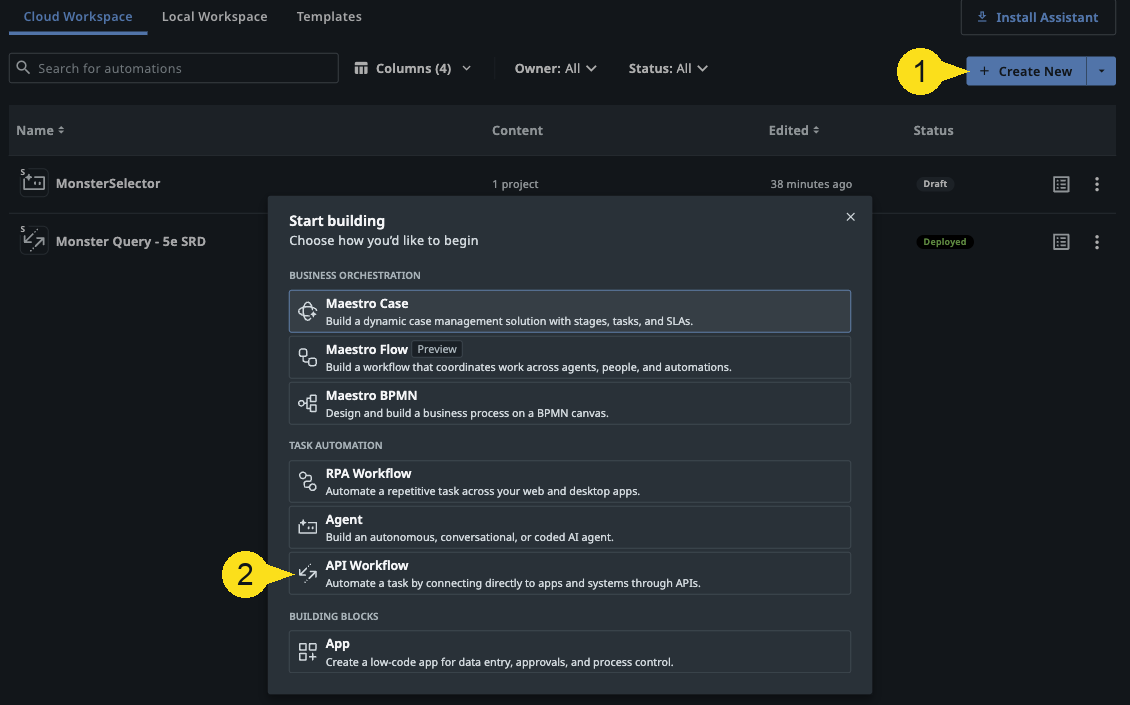

新しい API ワークフロー プロジェクトを作成する​
  1. Studio Web で Quest 分類器のソリューションを開きます。ローコード ラボのソリューション、または AdvGuild.quest-classifierスターターをデプロイした場合。
  2. [プロジェクト エクスプローラー] ペインで、[ソリューションに追加] (+アイコン) を選択し、[タスク オートメーション] の [API ワークフロー] を選択します。
  3. プロジェクトの名前を「 API Query - 5e Monsters 」に変更し、[チェックを 適用 ] アイコンを選択します。プロジェクト エクスプローラーでコンテキスト メニューを開いて [ 名前を変更] を選択すると、プロジェクトの名前を変更することもできます。

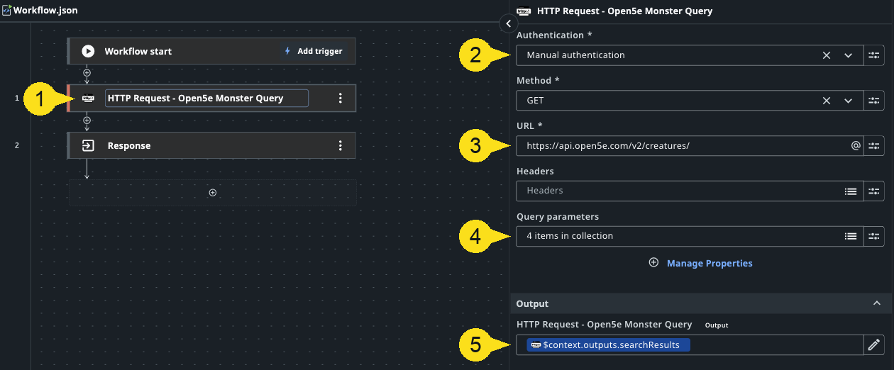

HTTP 要求を追加する​
  1. ワークフロー キャンバスで、アクティビティ間で [+ ] を選択してアクティビティ メニューを開きます。[ HTTP] を選択します。このアクティビティは、キャンバスに [HTTP 要求] として表示されます。
  2. アクティビティのコンテキスト メニューを開き、[ 名前を変更] を選択します。
  3. 名前として「 HTTP Request - Open5e Monster Query 」と入力します。
  4. [ プロパティ] ペインで、[ Authentication ] が [Manual authentication ] で、[ Method ] が [GET] であることを確認します。どちらも新しいアクティビティの既定値であるため、通常は変更する必要はありません。
  5. [ URL ] を https://api.open5e.com/v2/creatures/に設定します。
  6. アクティビティの出力の名前を searchResultsに変更します。

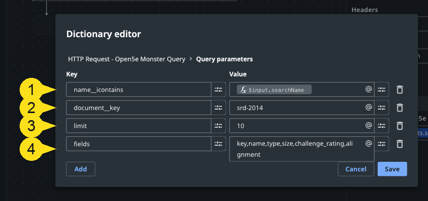

クエリ パラメーターを設定します​
  1. [ クエリ パラメーター] プロパティを開きます。[キー] 列と [値] 列を持つ ディクショナリ エディター が開きます。
  2. 次のフィールドを追加します。
    キー値 (Value)
    name__icontains入力引数 $input.searchName - 以下の注をご覧ください。
    document__keysrd-2024
    limit10
    fieldskey,name,type,size,challenge_rating,alignment
重要:
[式エディター] を使用して、テキストとして入力するのではなく $input.searchNameを入力します。式エディターで [ 保存 ] を選択すると、値がチップとして表示されます。プレーン テキストとして入力した $input.searchName は、リテラル文字列として API に送信され、ゼロの結果を返します。すべてのノードは緑色のままです。
各パラメーターの機能
  • name__icontains: 大文字と小文字を区別しない部分一致。 dragon が「大人の赤龍」「若き青龍」他に帰ってくる
  • document__key: srd-2024: 公式 5e SRD (2024 年版) へのフィルター。これがない場合、結果にはデータベース内のすべてのパブリッシャーが含まれ、サードパーティのコンテンツが含まれます
  • limit: 10: 候補者の上限は 10 人。エージェントがコンテキストを氾濫させることなく推論を行うのに十分である
  • fields: 応答をエージェントが必要とするフィールドのみに制限します。完全なv2クリーチャーオブジェクトははるかに大きく、トークン予算を無駄にします
重要:
Open5e は認識されないクエリ パラメーターを無視し、とにかく HTTP 200 を返します。document__keyスペルを間違えるか、v1のスペルdocument__slugを使用すると、呼び出しはSRDの代わりにすべてのパブリッシャーからクリーチャーを返す。goblin検索では、フィルターを適用した状態で 5 件の結果、フィルターを適用していない結果が 29 件返されます。
HTTP 要求のプロパティのリファレンス​
このアクティビティは、標準の HTTP 構成要素を公開します。これらの API のほとんどは、呼び出すすべての API に対して設定し、次のようなパブリック API については一部をスキップします。
  • 認証: OAuth 2.0、API キー、基本認証の事前構築済みオプション。Open5e は何も必要としないため、ここでは「手動認証」に設定します。認証済み API の場合は、適切なオプションを選択し、資格情報を指定します。
  • ヘッダー: すべての要求で送信されるキーと値のペア。一般的な用途: トークンベースの API に Authorization: Bearer <your-access-token> し、応答形式と API のバージョニング ヘッダーを制御する Accept: application/json 。
  • 本文: JSON、フォーム データ、または生のコンテンツを送信するために、POST、PUT、PATCH 要求とともに使用されます。クエリ パラメーターを介して URL にパラメーターを保持する GET 要求には適用されません。
  • クエリ パラメーター: URL に追加されるキーと値のペア。ワークフローの引数を参照するには、[式エディター] を使用して を入力します $input.<name>式を保存すると、式がチップとしてフィールドに表示されます。Studio Web での変数と式について詳しくは、「 アクティビティを設定する 」をご覧ください。
  • 出力 ( searchResultsに名前を変更): ステータス コード、ヘッダー、本文を含む完全な HTTP 応答を受信します。既定の名前から変更しても、応答式は読みやすいままになります。

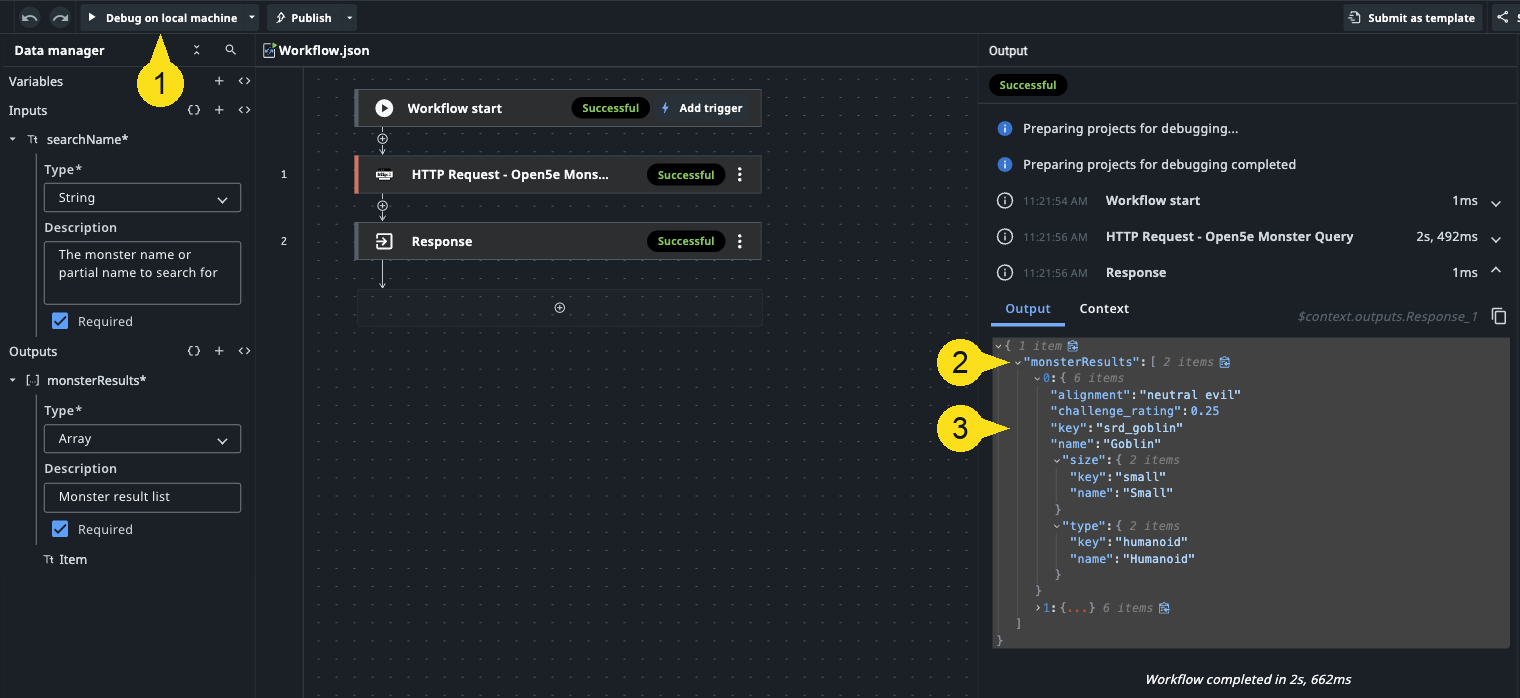

ワークフローをテストする​
  1. ツールバーから [ デバッグ ] を選択します。
  2. 入力パネルで [ searchName ] を [ rat ] に設定し、ワークフローを実行します。
応答には、最大 10 個のエントリの monsterResults 配列が含まれます。各エントリには以下が含まれます。
  • key
  • name
  • alignment
  • challenge_rating
  • 入れ子になった type オブジェクトと size オブジェクト
rat検索すると、正確に 7 つの結果が返されます。その結果はすべて srd-2024_ キーで、以下が含まれます。
  • ジャイアントラット(srd-2024_giant-rat、チャレンジ評価0.125)
  • ネズミの群れ(srd-2024_swarm-of-rats、挑戦評価0.25)
  • トリケラトプス(srd-2024_triceratops、挑戦評価5)
  • 2 人の海賊 (名前の任意の場所 name__icontains 検索テキストと一致するため)
その他のカウントは、パラメーターのスペルが間違っているか、変数にバインドされていないことを意味します。続行する前に修正してください。
