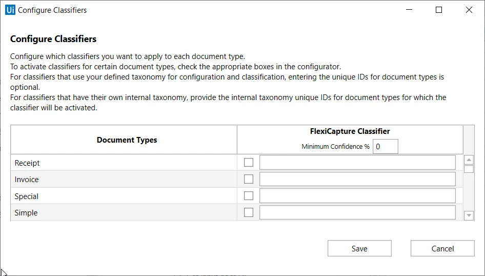

Utilisez l'assistant Configurer les classifieurs (Configure Classifiers)
Voici à quoi ressemble l'assistant :
Utilisez les zones de texte à côté de chaque type de document dans la taxonomie pour spécifier le nom exact de la classe de string (ou la configuration du fichier .fcdot) que le moteur Abbyy FlexiCapture signale pour ce type de document particulier.
