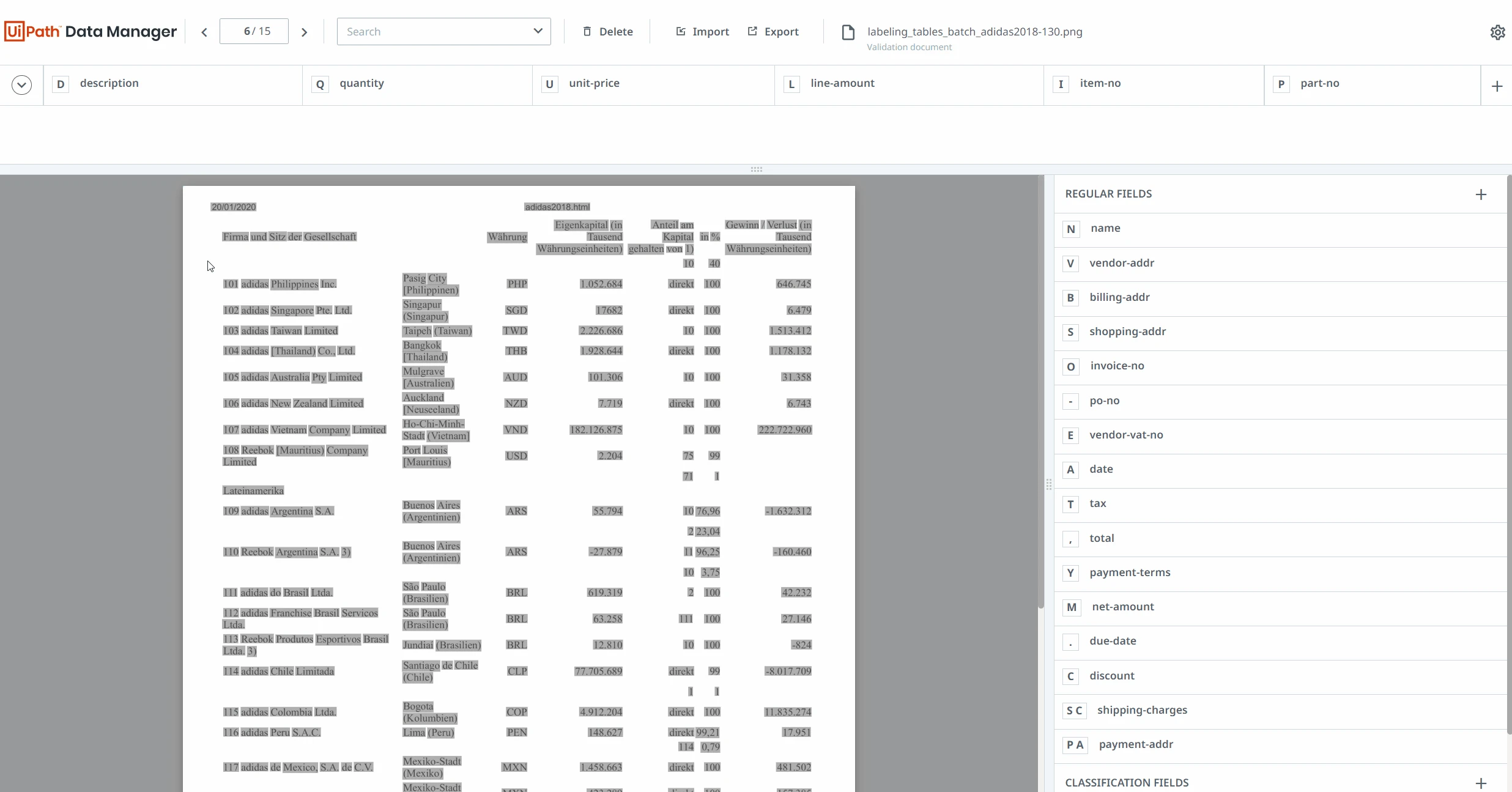

Labellisation pour l'entraînement
Lorsque vous importez un ensemble de données sans cocher la case En faire un ensemble de tests (Make this an Evaluation set) dans la boîte de dialogue Importer des données (Import Data), cet ensemble de données sera utilisé pour l'entraînement et vous n'aurez qu'à vous concentrer sur la labellisation des mots (boîtes grises) sur le document.
Si de temps en temps, le texte qui est rempli dans les champs de la barre latérale n'est pas correct, ce n'est pas un problème car le modèle ML apprend toujours. Dans certains cas, vous devrez peut-être ajuster la configuration des champs, par exemple, en cochant la case Multi-ligne (Multi-line). Mais, en général, l'accent est mis sur la labellisation des mots sur la page.

Actions de labellisation
Voir ci-dessous les principales actions que vous devez effectuer lors de la labellisation des documents. Un champ donné peut être labellisé à plusieurs endroits sur la même page.

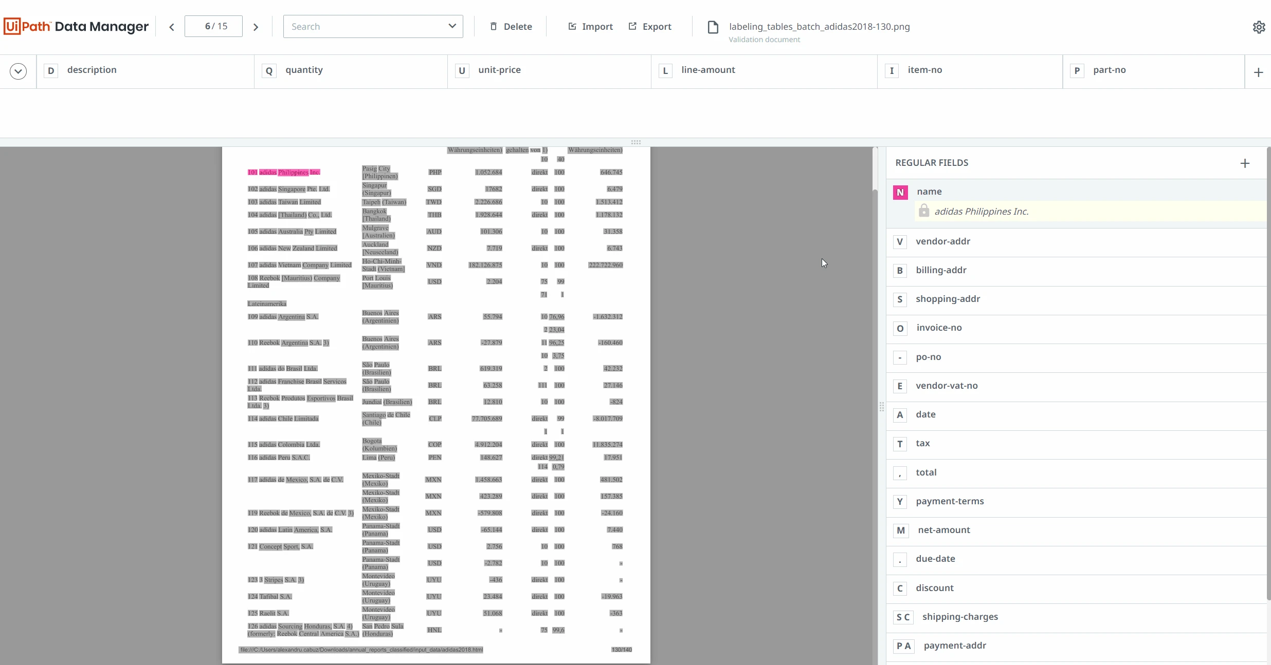

Labelliser un champ
Sélectionnez une zone de texte individuelle en cliquant dessus.
Pour sélectionner plusieurs mots, cliquez sur le premier mot, puis Ctrl / Shift + cliquez sur le reste des mots souhaités ou sélectionnez une zone entière en faisant glisser la souris (cadre de sélection) dessus.
Pour désélectionner certaines zones de texte de votre sélection, tout en appuyant sur Ctrl / Shift, cliquez ou étirez à nouveau les zones de texte indésirables.
Lorsque votre sélection est précise, appuyez sur la touche de raccourci pour labelliser le champ.
Supprimer un libellé
Sélectionnez des mots, puis appuyez sur la touche Delete ou Backspace de votre clavier.

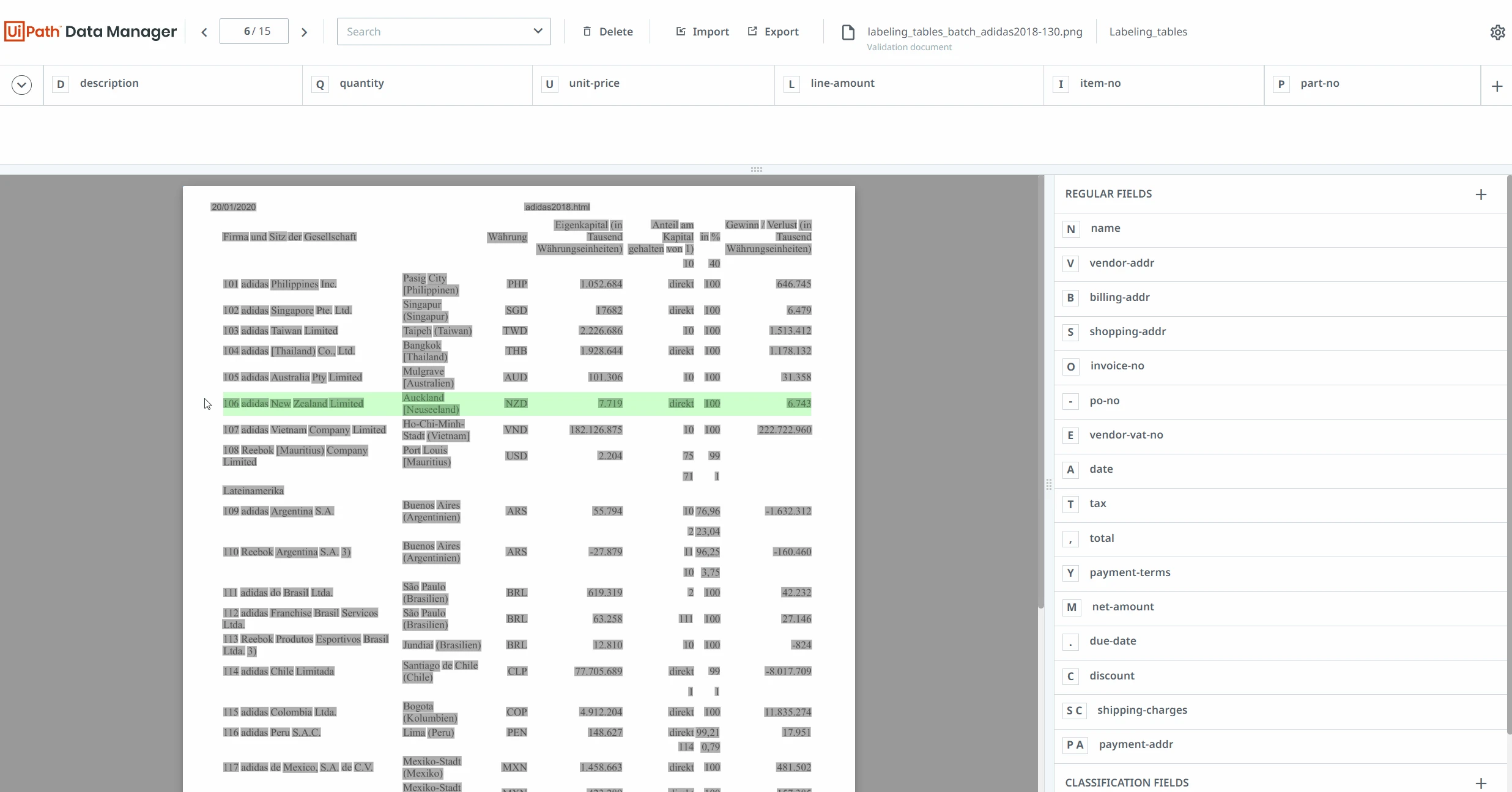

Grouper une ligne de tableau
Après avoir labellisé certains champs de colonne, et seulement si certaines lignes s'étendent sur plusieurs lignes de texte, vous pouvez les regrouper en appuyant sur la touche / pour indiquer qu'elles font partie de la même ligne de tableau. Une boîte verte apparaîtra autour du groupe.
Dissocier une ligne de tableau
Sélectionnez le groupe et appuyez à nouveau sur la touche /.
