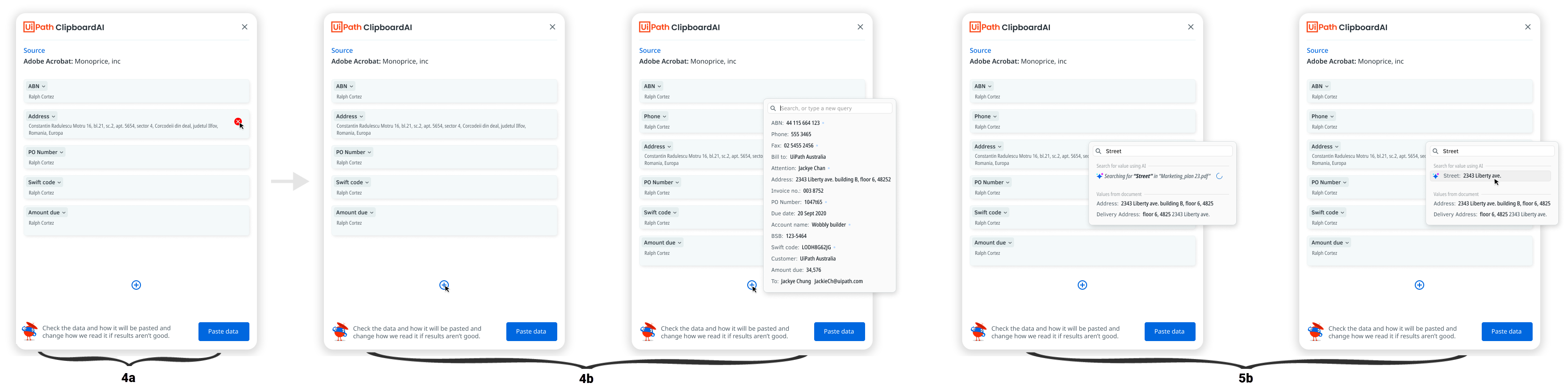

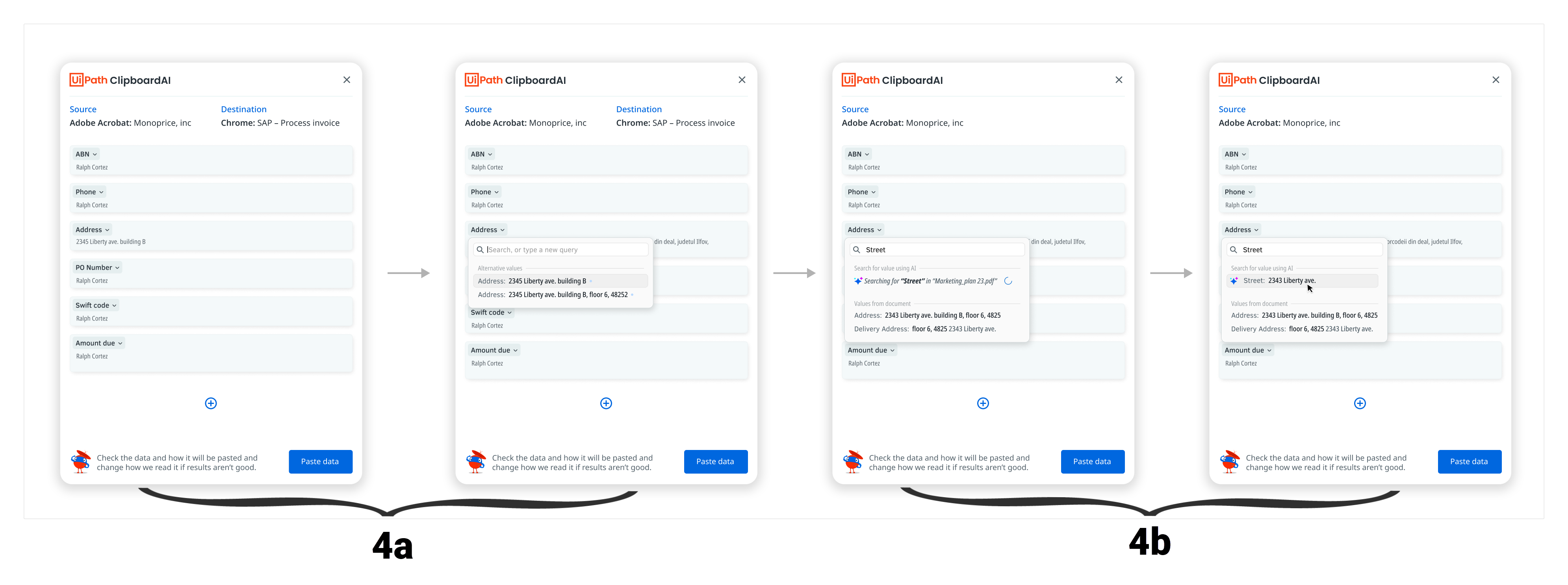

Exemple 1 : coller une facture dans SAP​
Cet exemple couvre le scénario de collage de document vers une destination structurée.
  1. Dans la barre d'outils Clipboard AI, copiez une facture. Si vous avez capturé plusieurs factures, vous pouvez sélectionner celle que vous souhaitez dans l'historique de Clipboard AI.
  2. Une fois la fenêtre avec l’application SAP active, vous sélectionnez Coller dans la barre d’outils Clipboard AI. Cela extrait automatiquement les données de la facture, car il s'agit du document capturé le plus récent.
  3. Le mappeur s'affiche, indiquant les champs de destination et les valeurs qui leur sont associées, qui doivent être collées.
  4. Vous remarquerez que la valeur du champ Adresse (Address) est incorrecte. Vous utilisez le menu déroulant de ce champ pour le corriger. Il existe deux scénarios :
    1. La valeur correcte se trouve dans la liste déroulante. Vous le sélectionnez et le mappage est terminé.
    2. La valeur correcte ne se trouve pas dans la liste déroulante. Vous utilisez la fonctionnalité de recherche pour interroger les données extraites afin d'obtenir la valeur correcte, puis vous la sélectionnez, et le mappage est terminé.
  5. Vous collez les données.
Exemple 2 : coller une facture dans une feuille Excel vide​
Cet exemple couvre le scénario de collage de document vers une destination non structurée.
  2. Une fois la fenêtre avec la feuille Excel vierge active, sélectionnez Coller dans la barre d’outils Clipboard AI. Cela extrait automatiquement les données de la facture, car il s'agit du document capturé le plus récent.
  3. Le mappeur de données s'affiche, montrant quelques points de données du document source et toutes les tables. Les tables sont extraites sous forme de tableaux.
  4. Vous décidez de supprimer certains des champs extraits ou d'ajouter les vôtres :
    1. Pour supprimer un champ, sélectionnez l’icône X pour ce champ.
    2. Pour ajouter un champ, sélectionnez l'option Ajouter un champ à la fin de la liste des champs. Utilisez ensuite la fonctionnalité de recherche pour rechercher le champ dans le document source que vous souhaitez ajouter.
  5. Vous remarquerez que la valeur du champ Adresse (Address) est incorrecte. Vous utilisez le menu déroulant de ce champ pour le corriger. Il existe deux scénarios :
  6. Vous collez les données.
