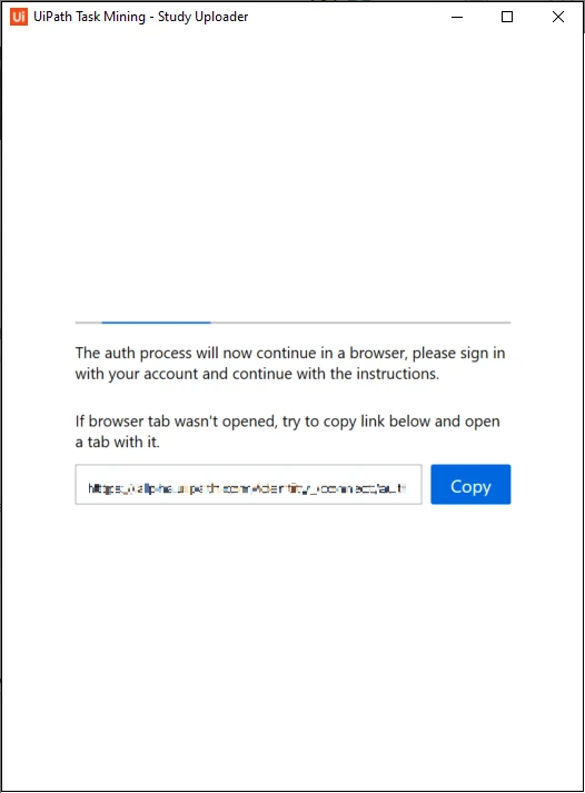

  2. Se mostrará la ventana emergente de la autenticación. Haz clic en el botón Iniciar sesión para continuar.
  3. El navegador web predeterminado de tu sistema se abre para completar el inicio de sesión en la nube.
    Si el navegador no se abre, copia/pega la URL mostrada en el Uploader en el navegador.

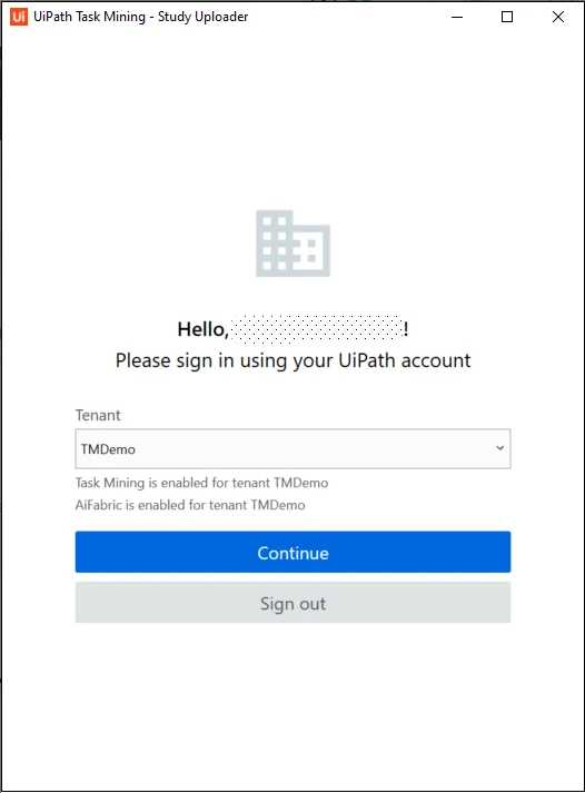

  4. Si tu organización contiene varios tenants, selecciona el tenant en el que están habilitados los servicios Task Mining y AI Center.

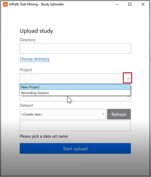

  5. Selecciona el proyecto creado en AI Center.

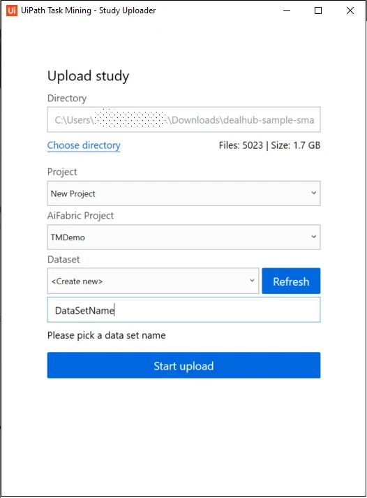

  6. Selecciona los siguientes detalles relacionados con tu proyecto:
    • el nombre del proyecto creado en la instancia de Task Mining.
    • el nombre del proyecto creado en AI Center.
    • el nombre del conjunto de datos creado para el proyecto de AI Center.
  7. Haz clic en Iniciar carga.

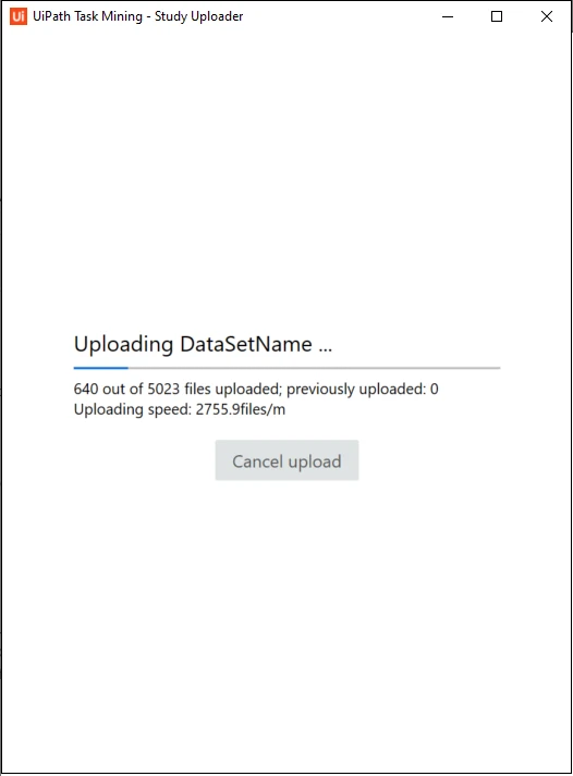

  8. Espera a que los archivos se transfieran.
  9. Una vez que se hayan cargado todos los archivos, aparecerá un mensaje de confirmación. Cierra la ventana.

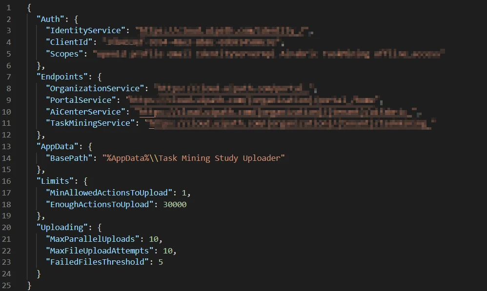

El archivo JSON contenido en el ZIP junto al ejecutable StudyUploader contiene su configuración y la ruta de datos de la aplicación para escribir los registros.
En el archivo JSON puedes encontrar la ruta predeterminada para escribir los registros de la aplicación: %AppData%\Task Mining Study Uploader
La sección Límites establece el umbral mínimo y máximo de cuántos archivos (acciones del usuario) deben cargarse en una sola ejecución de carga.
The Uploading section sets how many files could be uploaded simultaneously (MaxParallelUploads), how many times a single file that has failed to upload will be attempted to be uploaded again (MaxFileUploadAttempts), and how many files could be skipped during the upload once they reach the MaxFileUploadAttempts before the uploader application would throw an error (FailedFilesThreshold).
You can modify the MaxParallelUploads parameter to control the network bandwidth used by the Uploader app. Lowering this number could improve the OS performance during the upload but will slow down the upload process. Increasing the number could speed up the upload when a fast network connection is available.
Nota:
La aplicación cargadora requiere un mínimo de 8 Mbps de velocidad de conexión a Internet, pero recomendamos >40 Mbps.

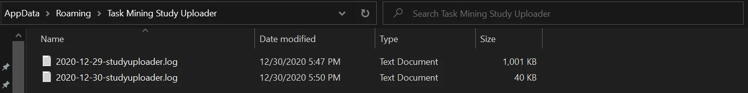

Registros y resolución de problemas​
Puedes encontrar detalles sobre el proceso de carga en los registros de la aplicación. Después de la primera ejecución de la aplicación, los registros se crean en el directorio AppData del usuario que la lanzó:
C:\Users{username}\AppData\Roaming\Task Mining Study Uploader o copie y pegue la siguiente ruta en el Explorador de archivos: %AppData%\Task Mining Study Uploader
En caso de cualquier problema con el Uploader, comparte el contenido de la carpeta de registros con el equipo de soporte.
En caso de problemas de red y conectividad, puedes cancelar la carga o cerrar la aplicación para continuar la carga más tarde o reintentarla: los archivos ya cargados en el conjunto de datos seleccionado no se cargarán repetidamente.
