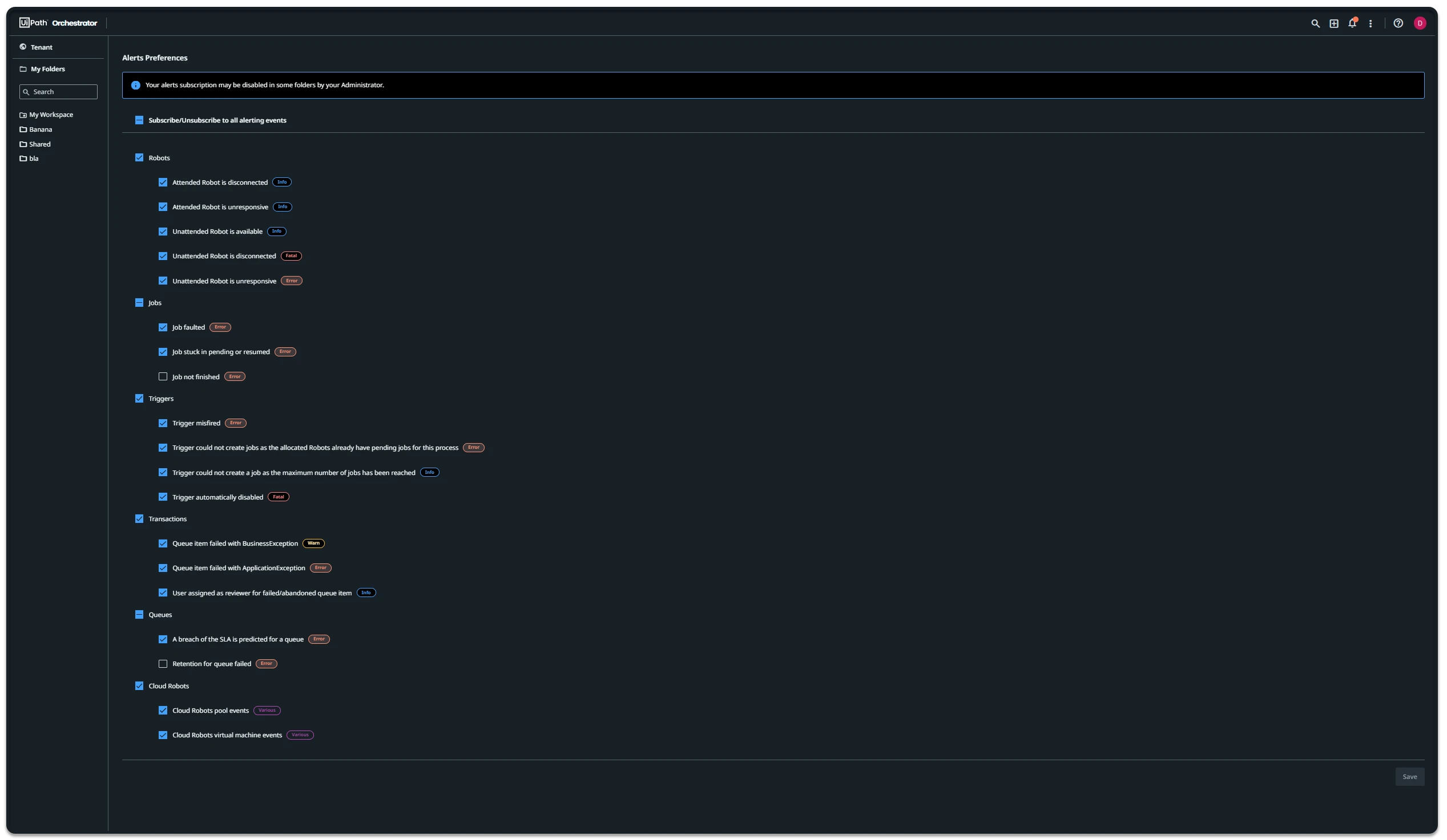

Suscripción a alertas
La página Preferencias de alertas te permite suscribirte a los eventos sobre los que quieres recibir alertas.
Las preferencias configuradas en esta página se aplican a todas las carpetas a las que tienes acceso en el tenant.
However, an administrator can activate or deactivate the alerts for any user in a folder. See Enabling/Disabling user alerts per folder for more information.
The choices you make on the Alerts preferences page can be overwritten by your organization administrator. See Setting Alert preferences per user for more details.
Para suscribirse a los eventos específicos:
Ve a la página Preferencias de alertas:
- Click the Alerts icon
. The Alerts panel opens. - Click the cog icon
. The Alerts preferences page opens in the tenant context. That is, the options made here apply to all the folders you have access to.
Selecciona los eventos, basándote en el componente asociado o en el nivel de gravedad.
Al marcar o desmarcar la casilla de verificación del componente principal se seleccionan o deseleccionan automáticamente todos los eventos asociados.
