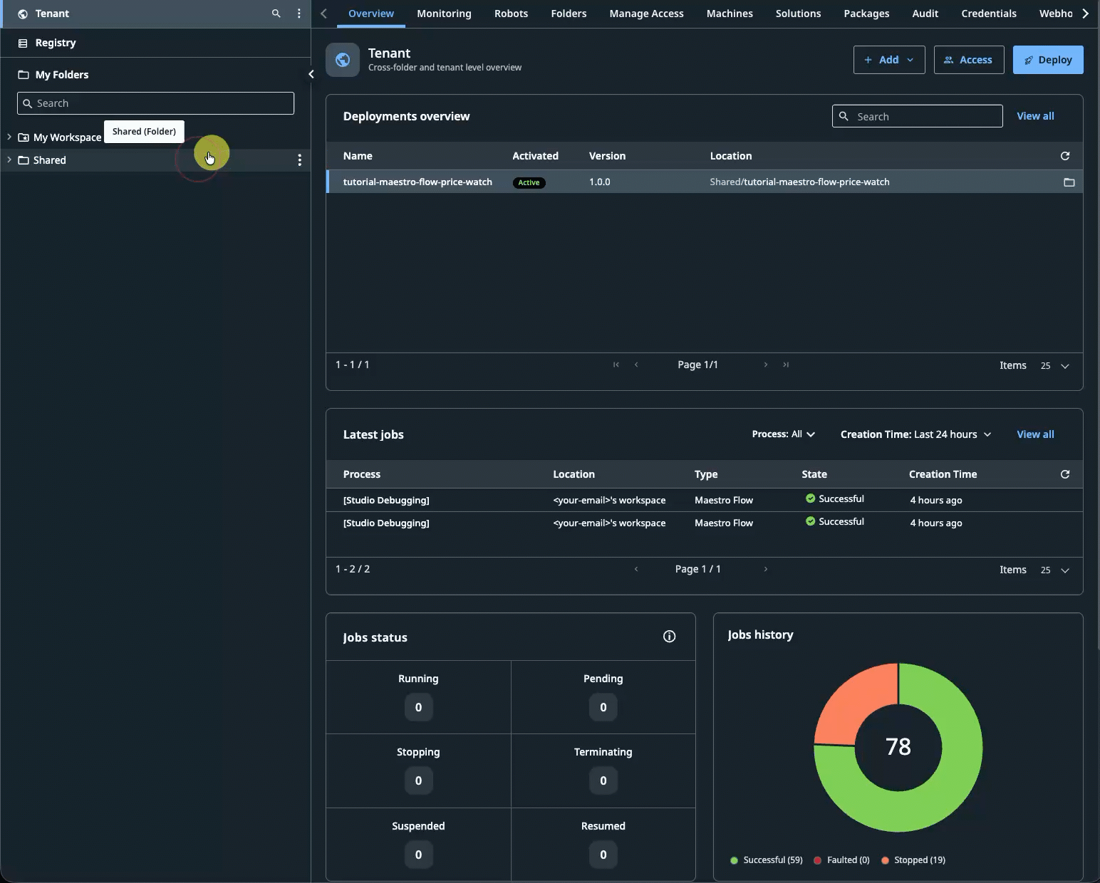

Después de abrir la implementación utilizando "Ver implementaciones" del paso 5, sigue estos pasos para ejecutar el flujo dentro de tu cuenta de UiPath Automation Cloud:
  1. Expande la opción "Compartido" carpeta.
  2. Selecciona la carpeta tutorial-maestro-flow-price-watch en "Compartido".
  3. Utiliza el botón Start job para la implementación tutorial-maestro-flow-price-watch para abrir el cuadro de diálogo "Iniciar trabajo".
  4. Utiliza el Start para iniciar el trabajo: los valores de entrada ya se establecerán en los valores predeterminados de USD, EUR y 0.9.
  5. Verifique los valores de salida para watchResult cuando "✅ Correcto" muestra que el trabajo se ha completado.
  6. Abre la Trace pestaña para ver cada uno de los pasos y el tiempo que tardó en ejecutarse cada paso.

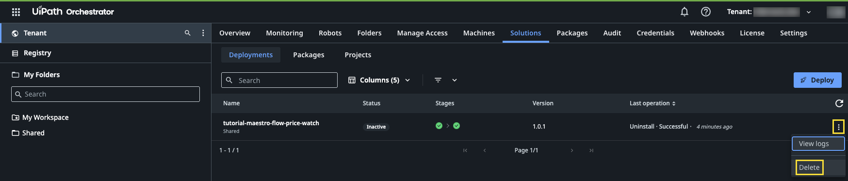

  5. En tu tenant de UiPath Cloud, ve a Orchestrator, selecciona la Solutions pestaña.
  6. Abre el menú contextual para la implementación tutorial-maestro-flow-price-watch inactiva y utiliza la opción Delete para eliminarla.
