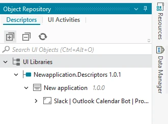

Erstellen Sie eine Aufgabe in StudioX. Wechseln Sie vom Fenster Verwalten von Paketen zum Feed, in dem die UI-Bibliothek veröffentlicht wird, die Sie installieren möchten, und installieren Sie sie in Ihrem aktuellen Projekt, genau wie bei einem Aktivitätspaket. Die UI-Bibliothek wird als Abhängigkeit zu Ihrem Projekt hinzugefügt und ihre Deskriptoren sind im Panel „Object-Repository“ unter UI-Bibliotheken sichtbar. Bitte beachten Sie, dass eine UI-Bibliothek eine einzelne Version eines UI-Deskriptors und eine einzelne Version einer Anwendung enthalten kann.

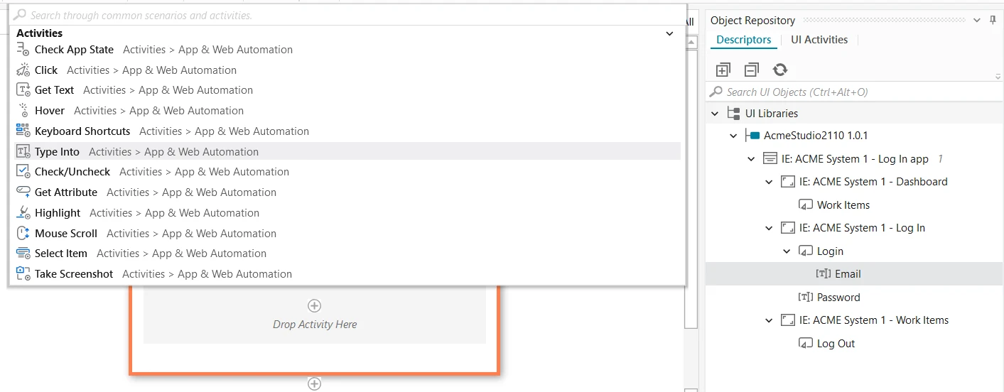

Wenn Sie ein UI-Element aus dem Panel „Deskriptoren“ des Projekts oder dem Abschnitt „UI-Bibliotheken“ verwenden müssen, ziehen Sie es einfach in den Designer und legen es dort ab. Dadurch wird die Befehlspalette ausgelöst, die mögliche Aktivitäten für dieses Element anzeigt. Wählen Sie die am besten geeignete Aktivität aus und fügen Sie sie dem Designer hinzu:

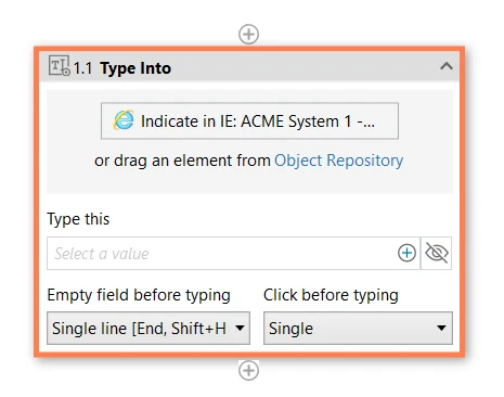

Alternativ können Sie ein UI-Element auf eine Aktivität ziehen, die das Object-Repository unterstützt, und die Aktivität übernimmt automatisch den Deskriptor.
