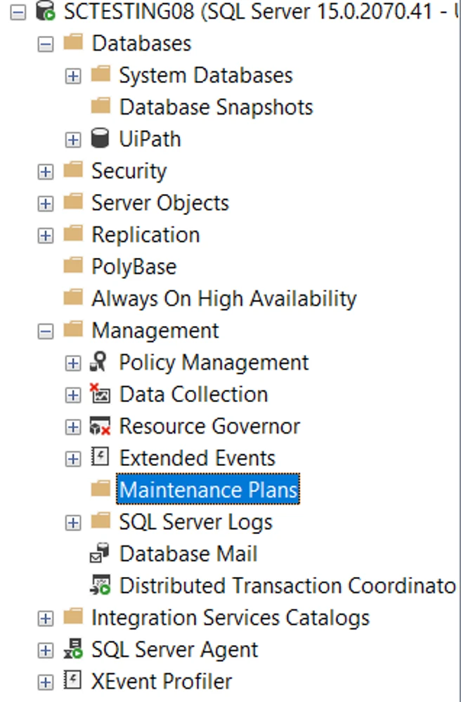

  1. Stellen Sie in SQL Server Management Studio eine Verbindung mit dem SQL Server Ihrer Orchestrator-Datenbank her.
    Hinweis: Administratorzugriff ist erforderlich.
  2. Erweitern Sie den Ordner Verwaltung.
    Abbildung 1. Verwaltungsordner
  3. Klicken Sie mit der rechten Maustaste auf Wartungspläne, und wählen Sie den Wartungsplan-Assistenten aus. Der Wartungsplan-Assistent wird angezeigt.

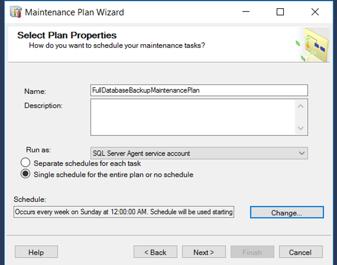

  4. Auf der Seite Planeigenschaften auswählen:
    1. Geben Sie in das Feld Name einen beschreibenden Namen für diesen Wartungsplan ein.
    2. Verwenden Sie das Feld Beschreibung, um bei Bedarf eine detaillierte Beschreibung des Plans bereitzustellen.
    3. Wählen Sie in der Dropdown-Liste Ausführen als die Option SQL Server Agent-Dienstkonto aus.
    4. Verwenden Sie die Optionsfelder und das Feld Zeitplan, um die gewünschte Zeit und Häufigkeit für diesen Wartungsplan auszuwählen.

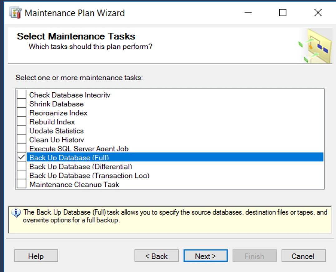

  5. Klicken Sie auf Weiter. Die Seite Wartungsaufgaben auswählen wird angezeigt.
    Abbildung 3. Wartungsaufgaben auswählen
  6. Wählen Sie Datenbank sichern (Vollständig) und klicken Sie auf Weiter. Die Aufgabenseite Datenbanksicherung (vollständig) definieren wird angezeigt.

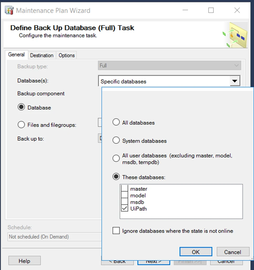

  7. Auf der Registerkarte Allgemein:
    1. Verwenden Sie die Dropdown-Liste Datenbank(en), um bestimmte Datenbanken auszuwählen.
    2. Wählen Sie Datenbank als Sicherungskomponente aus. Wählen Sie im Popup-Fenster Ihre Orchestrator-Datenbank aus (UiPath im obigen Beispiel).
  3. Erweitern Sie den Ordner Wartungspläne.

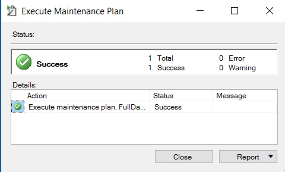

  4. Klicken Sie mit der rechten Maustaste auf den gewünschten Wartungsplan, und wählen Sie Ausführen aus. Das Fenster Wartungsplan ausführen wird angezeigt.
    Abbildung 5. Wartungsplan ausführen
  5. Nach Abschluss wird Erfolg angezeigt. Sie können auf Schließen klicken, um den Vorgang zu beenden, oder sie wählen Bericht aus, um den Ausführungsbericht anzuzeigen.
