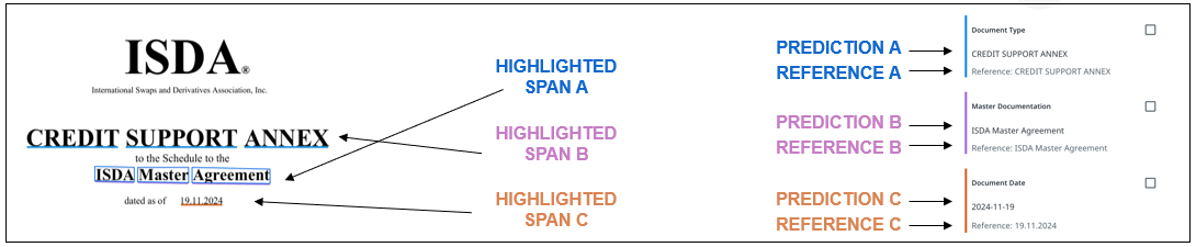

预测和参考​
预测是预测值,会与真值进行比较。
备注:
注意:预测不正确或缺失会影响“度量”选项卡中的模型分数和性能指标。
引用是对在文档中找到的预测值的匹配引用。参考旨在帮助用户找到文档中正确的部分。
备注:
不正确或缺失的引用不会影响模型分数或性能指标。但是,添加或更正引用可能有助于改善人工验证的体验。
引用和突出显示的跨度存在已知的限制,是我们需要优先改进的关键问题之一。

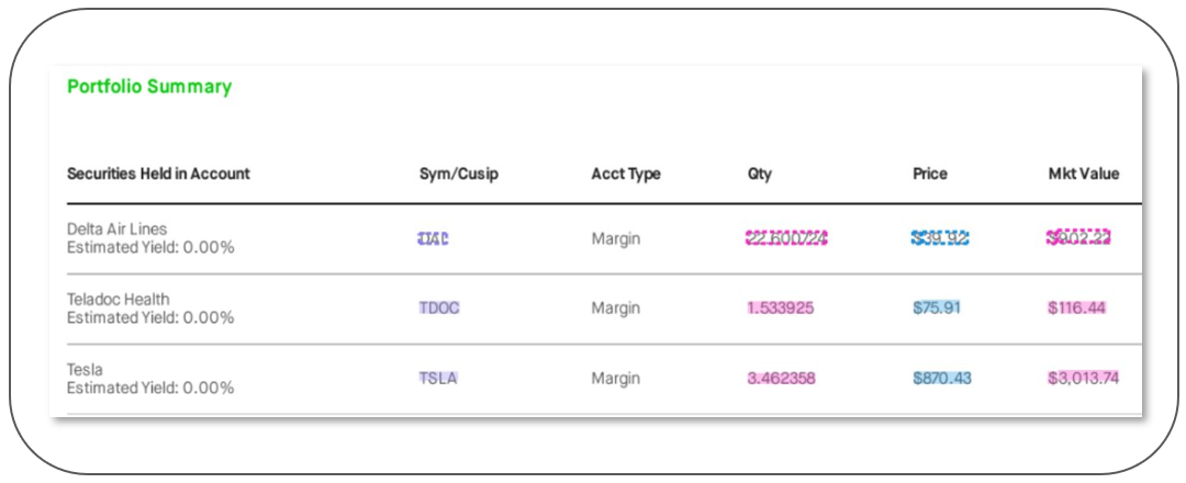

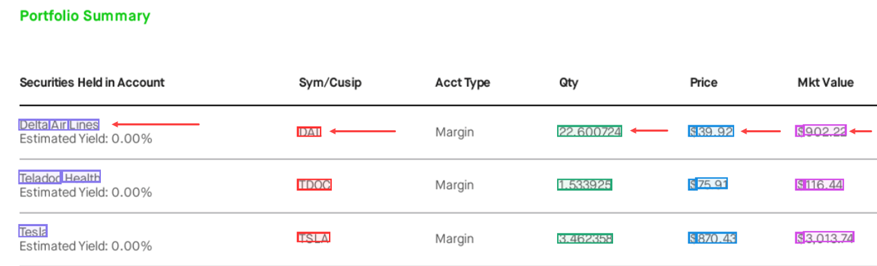

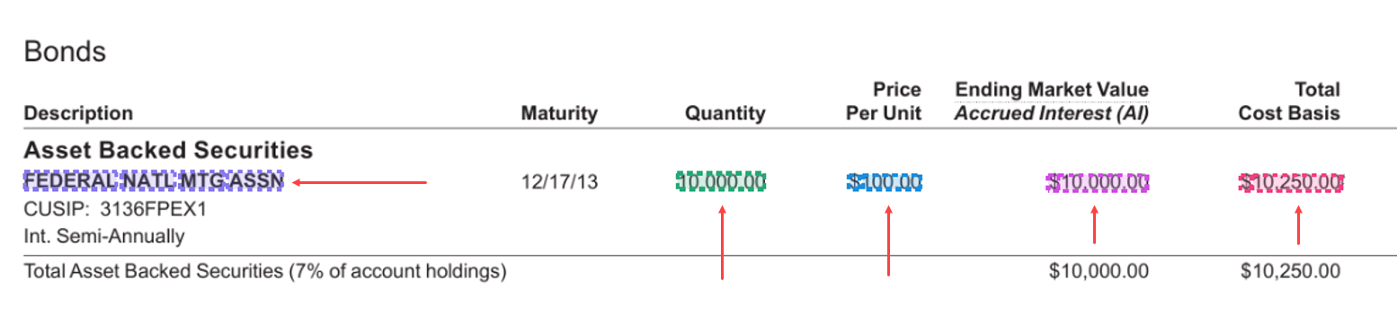

预测时,提取数据会通过以下方式突出显示:
  • 有下划线 - 预测值。
    用下划线突出显示。
  • 有填充色 - 确认值。
    用填充色突出显示。
  • 虚线边框 - 未确认值。
    用虚线边框突出显示。

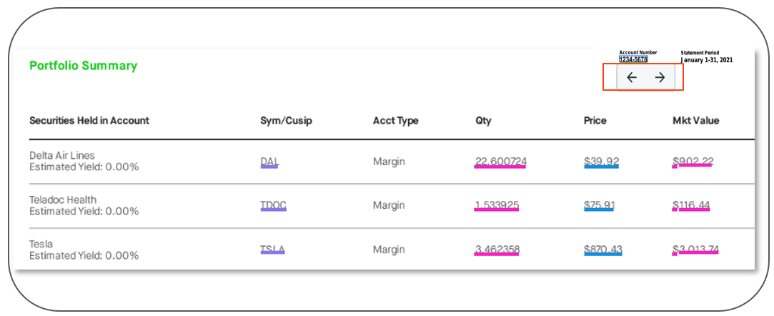

  1. 转到“ 构建 ”选项卡,然后选择“ 验证预测或任何上传的文档”,以开始验证流程。该模型突出显示文档中的文本的相关跨度,并在侧面板中显示生成的预测。适用于多项提取数据的值(例如账户号码)具有箭头按钮,以帮助跳转到相关部分。当您将鼠标指向值时,系统会显示这些按钮。
下图显示了提取数据在预测状态下的外观。预测值始终带有下划线。

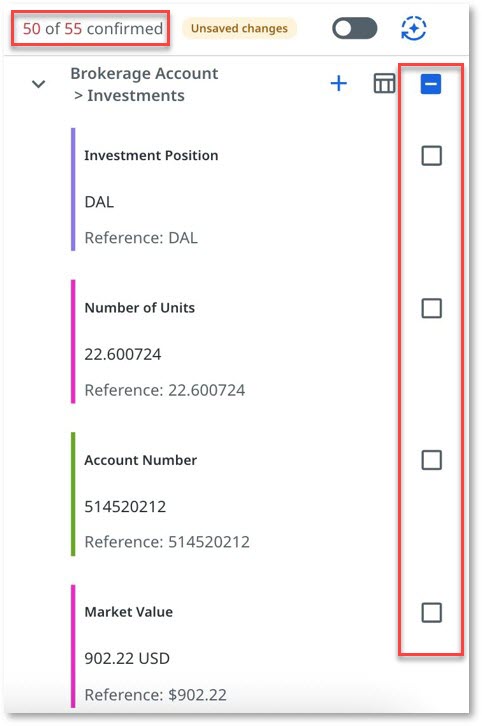

2. 查看预测,并逐个确认提取,或通过确认整个字段组来批量确认提取。不建议在未仔细查看每个提取的情况下选择“全部确认”和“下一步”按钮。下图显示了:

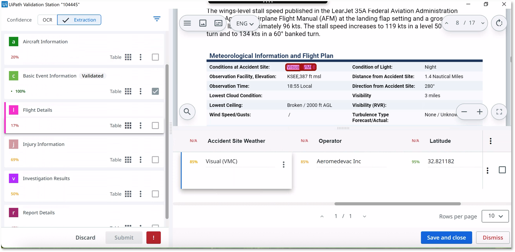

在 Action Center 中验证提取的示例​

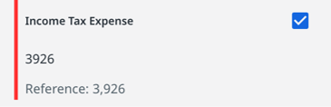

没有提取标记为“已确认”:
图 2. 未确认的提取

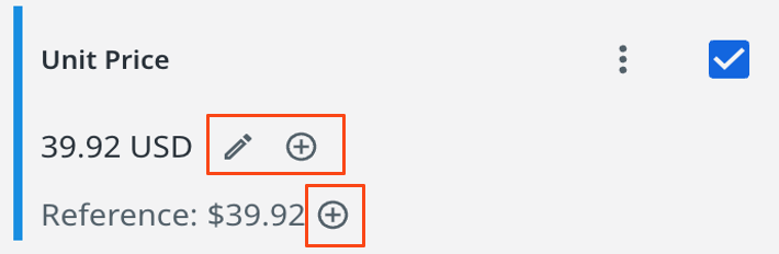

更正提取​
要更正提取数据,请按照以下步骤操作:
  1. 将指向提取,然后选择铅笔图标以编辑预测值。
  2. 输入正确值。
  3. 选择加号 + 图标,以更新预测值或引用。
  4. 在文档中突出显示正确值。

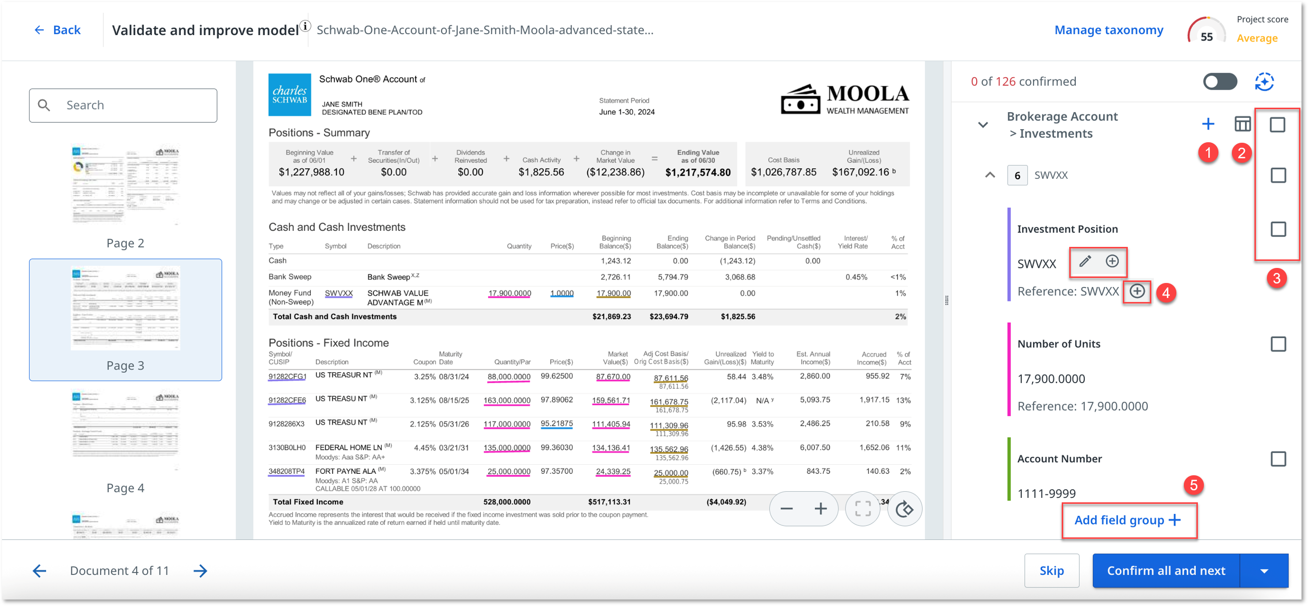

编辑提取​
在“ 验证预测 ”页面的“ 构建 ”选项卡下,按以下方式编辑提取:
  1. 选择加号图标,添加缺失的提取。
  2. 选择表格图标,以打开表格视图。
  3. 从侧面板或表格视图确认提取。
  4. 指向提取,使用铅笔和加号图标逐个更正提取:
    • 点击铅笔图标,您可以编辑预测值并输入正确的值。
    • 使用加号图标,您可以更新预测值或引用,并在文档中突出显示正确的值。
  5. 选择 “添加字段组”, 以添加缺失的字段组。
