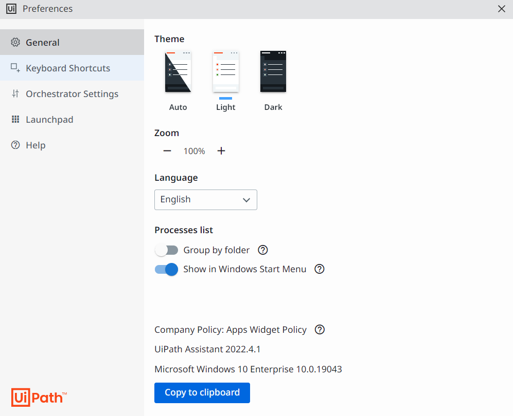

Assistant の [設定] ウィンドウ
[全般] タブ
フィールド
説明
テーマ
UiPath Assistant のテーマを変更できます。
言語
UiPath Assistant と Studio のインターフェイス言語を変更できます。
Zoom
UiPath Assistant のコンテンツの表示サイズを拡大または縮小できます。
オートメーション リスト
フォルダーごとにグループ化 - ホーム ページ上でオートメーションをグループ (Orchestrator フォルダーまたはウィジェット) にまとめます。
注: このオプションは、オフライン ユーザーには利用できません。
Windows の [スタート] メニューで表示 - 有効化すると、UiPath Assistant で利用可能なオートメーションを Windows の [スタート] メニューで利用できるようになります。このオプションは Automation Ops ポリシーからも管理できます。このオプションを有効化すると、UiPath Assistant で利用可能なオートメーションを Windows の [スタート] メニューから利用できるようになります。
Windows ログイン時に Assistant を自動的に起動
[システム] セクションのこのトグルを使用して、サインイン時の Assistant の起動を有効化/無効化できます。オンにすると、Assistant はサインイン時に起動され、システム トレイに表示されます。MacOS の Assistant にも同様のオプションがあります。この設定は、セットアップ時に MSI インストーラーの [Windows ログイン時に Assistant を自動的に起動] オプションが有効化されている場合は無視されます。
企業ポリシー
デプロイされた企業ポリシーを表示します。
バージョン
UiPath Assistant とオペレーティング システムのバージョンに関する情報を示します。

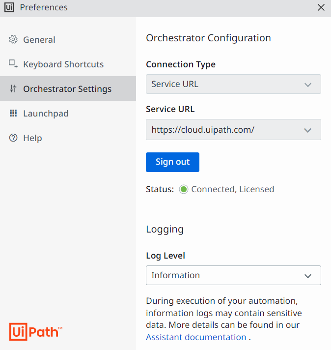

[Orchestrator の設定] ウィンドウ
フィールド
説明
接続の種類
Orchestrator への接続の種類には、サービス URL (対話型サインインの場合)、クライアント ID、マシン キーの 3 つのオプションがあります。
マシン名
Robot がインストールされているマシンの名前です。自動的に入力されます。1 文字から 15 文字です。マシン名が 16 文字以上である場合、[Orchestrator 設定] ウィンドウでは切り詰めて表示されます。たとえば、マシン名が WORKSTATIONWIN7_01 である場合、[Orchestrator 設定] ウィンドウでは WORKSTATIONWIN7 と表示されます。次の文字はサポートされていません。
  • バックスラッシュ \
  • スラッシュ /
  • コロン :
  • アスタリスク *
  • 疑問符 ?
  • 引用符 "
  • 小なり記号 <
  • 大なり記号 >
  • 縦棒 |
ピリオド . はサポートされている文字ですが、マシン名はピリオドで開始することができません。一部のコンピューター名は、既定で予約されています。NetBIOS コンピューター名とその制限について詳しくは、このページをご覧ください
サービス URL
対話型サインイン使用時に Orchestrator への接続に使用する URL です。 ボタンをクリックすると、ブラウザー ウィンドウが開いて Orchestrator インスタンスが表示されます。
Orchestrator URL
Orchestrator インスタンスの URLです (例: https://platform.uipath.com/)。この URL はドロップダウン メニューに保存されるため、次に Orchestrator に接続した際にそこからターゲット URL を選択できます。
マシン キー
Orchestrator の [ロボットをプロビジョニング] ウィンドウからコピーされたマシン キーです。このキーが保存されます。次回接続先の Orchestrator URL を選択すると、このフィールドに対応するキーが自動入力されます。
クライアント ID
クライアント ID は、クライアント ID とクライアント シークレットのペアに含まれるロボット識別子の部分を指します。これは、こちらに記載されているように Orchestrator で生成されます。
クライアント シークレット
クライアント シークレットは、クライアント ID とクライアント シークレットのペアに含まれる認可の部分を指します。これは、こちらに記載されているように Orchestrator で生成されます。
サインイン
対話型サインインが使用されている場合に、認証オートメーションを開始します。
サインアウト
Orchestrator からログアウトし、Robot を切断します。
接続
Robot を Orchestrator に接続します。Robot が既に Orchestrator に接続されていたり、入力必須フィールドに不備がある場合、このボタンは使用できません。
切断
Robot と Orchestrator との接続を切ることができます。このボタンは Robot が Orchestrator と接続されている場合のみ、使用することができます。
ログ
Robot がログを記録するレベルです。使用できるレベルは、Verbose、Trace、Information、Warning、Error、Critical、Off です。ユーザーが UiPath Assistant からログ レベルを変更できるかどうかを Automation Ops で制御できます。
Status
Robot と Orchestrator との接続状態を示します。次のような値があります。
  • 接続済み、ライセンス済み
  • 接続済み、ライセンスなし
  • ロボットは利用できません。
Assistant をオフライン モードで使用
このトグルは、UiPath Assistant をオフライン モードで使用する場合に使用します。
閉じる
[Orchestrator の設定 ] ウィンドウを閉じます。

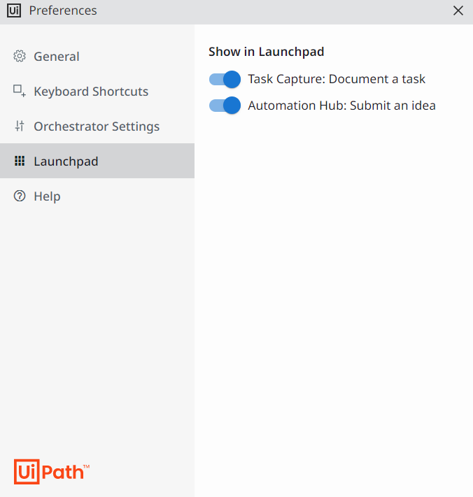

スタート パッド ウィンドウ
ここでは、Task Capture 起動機能アイデアを Automation Hub に送信する機能の表示/非表示を選択できます。
