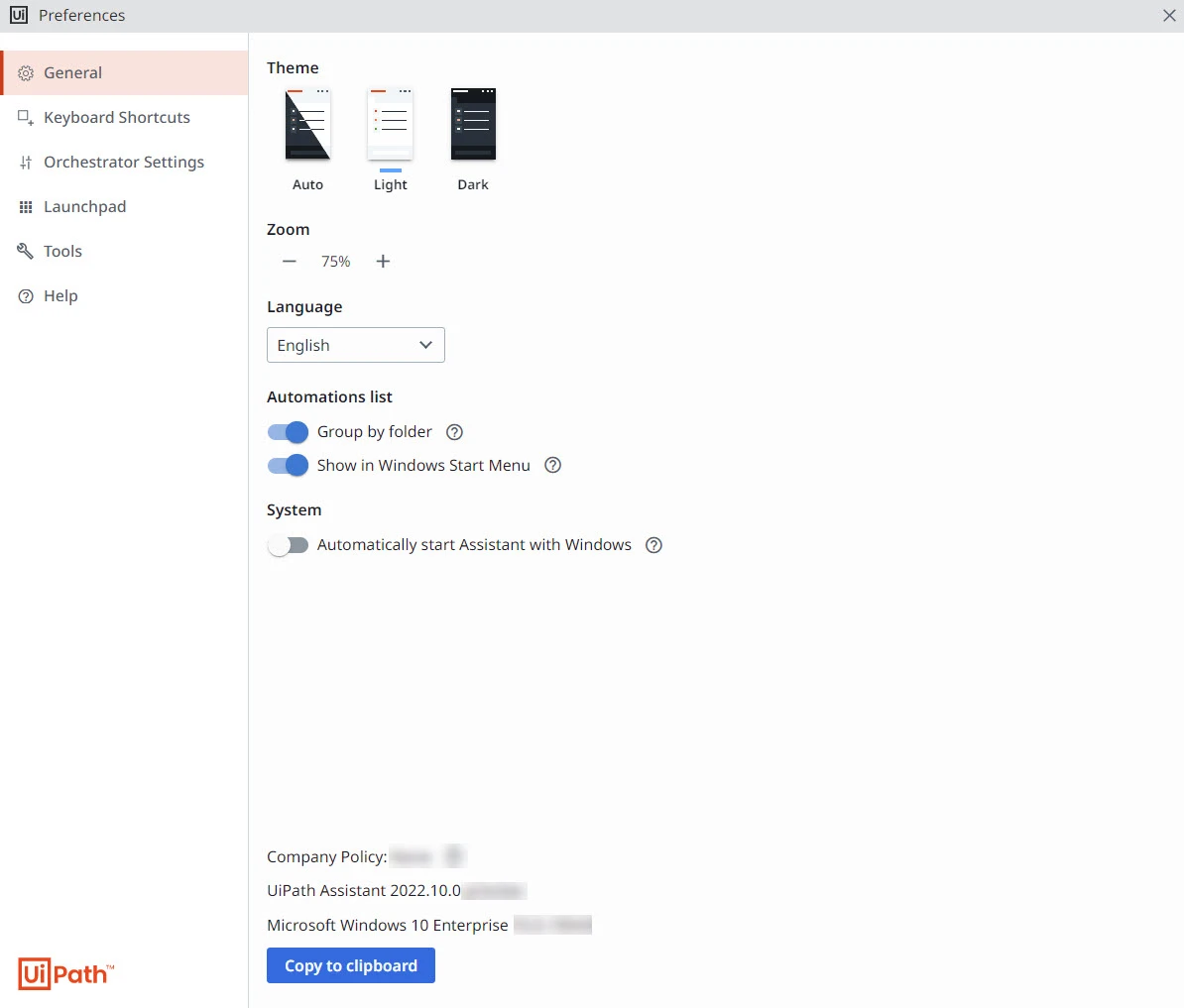

Assistant の [設定] ウィンドウ​
[全般] タブ​
フィールド説明
テーマUiPath Assistant のテーマを変更できます。
言語UiPath Assistant と Studio のインターフェイス言語を変更できます。
ZoomUiPath Assistant のコンテンツの表示サイズを拡大または縮小できます。
オートメーション リストGroup by folder - this toggle organizes the automations in groups (Orchestrator folders or Widgets) on the home page.
Note: this option is not available for offline users.
Show in Windows Start Menu - enable this to make the automations available in the UiPath Assistant available in the Windows Start Menu. This option can be managed also from the Automation Ops policy. Enable this option to make the automations available in the UiPath Assistant accessible from the Windows Start Menu.
Windows ログイン時に Assistant を自動的に起動In the System section, this toggle allows you to enable/disable the Assistant launch at sign in. If checked, the Assistant will start at sign in time, in tray mode. A similar option exists for Assistant on MacOS. This setting is ignored when the "Automatically Start Assistant with Windows" option in the MSI installer is enabled during setup.
企業ポリシーデプロイされた企業ポリシーを表示します。
バージョンUiPath Assistant とオペレーティング システムのバージョンに関する情報を示します。

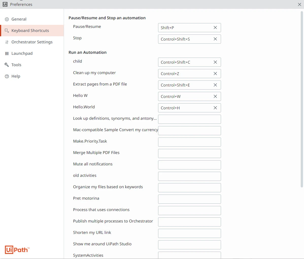

キーボード ショートカット ウィンドウ​
フィールド説明
自動化名オートメーションを開始するためのキーボード ショートカットを設定できるオートメーション。
ショートカットの追加該当するオートメーションを起動するグローバルなキーボード ショートカットを設定できます。
一時停止/再開現在実行中のオートメーションの一時停止/再開についてグローバルなキーボード ショートカットを設定できます。
停止現在実行中のオートメーションの停止についてグローバルなキーボード ショートカットを設定できます。
注:
一度に複数のジョブに影響を与える可能性がある停止/一時停止/再開の操作を防ぐため、キーボード ショートカットはバックグラウンド ジョブには適用されません。
オートメーションのキーボードショート カットを設定する場合には、いくつか注意すべき点があります。
  • 3 つの修飾キー (Ctrl、Alt、Shift) と他のキーボードのボタンを使用できます。例: Ctrl + Alt + Shift + P、Ctrl + Alt + P、Shift + P などがあります。FN 修飾キーはサポートされていないので注意してください。
  • 文字の組み合わせには、テンキーのボタンを含めることができます (例: Ctrl + Alt + テンキーの 3)。割り当てられたテンキーのボタンの代わりに、同じ数値を使用しても動作しませんので、ご注意ください。
  • 同様に、文字の組み合わせに数値が含まれている場合、テンキーの同じ数値ボタンを使用しても動作しません。たとえば、Ctrl + Alt + 3 の代わりに、Ctrl + Alt + テンキーの 3 を使用できません。
  • ファンクション キー F1 から F11 は使用できます。F12 は、Windows のグローバルなキーボード ショートカットであるため、サポートされていません。
  • 別のアプリケーションが既に使用しているグローバルなキーボード ショートカットは使用できません。
  • サードパーティが実行中のアプリケーションが同じキーボード ショートカットを使用していても、それがグローバルでなければ、ロボットのキーボード ショートカットは考慮されます。
  • グローバルなキーボード ショートカットは、仮想環境にインストールされた Robot によって登録されて使用されます。
  • 同じキーボード ショートカットが [ブロック解除のオプション]、[ユーザー入力をブロック] アクティビティ、およびロボットにより使用されている場合には、1 回目にこのキーを押したときにはユーザー入力のブロックが解除され、2 回目に押したときにはオートメーションが一時停止/再開、または停止されます。
  • グローバルなキーボード ショートカットの割り当ては、オートメーションを開始してから行わなければなりません。
次のキーボード ショートカットを使用して拡大・縮小操作を行うこともできます。
  • Ctrl + Shift + = 拡大する場合
  • Ctrl + - = 縮小する場合
  • Ctrl + 0 = リセットする場合

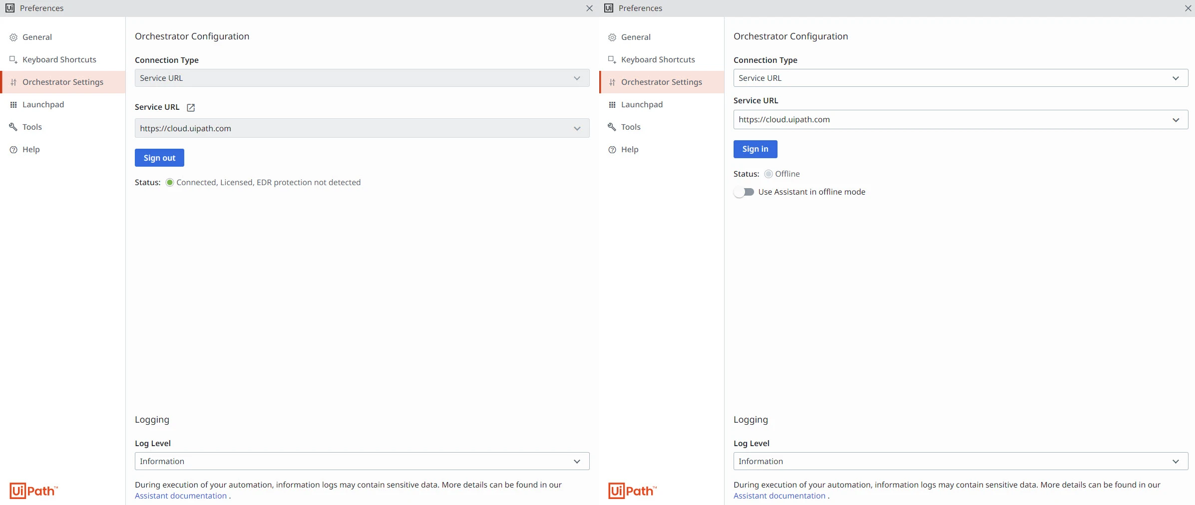

[Orchestrator の設定] ウィンドウ​
フィールド 説明
接続の種類
Orchestrator への接続の種類には、サービス URL (対話型サインインの場合)、クライアント ID、マシン キーの 3 つのオプションがあります。
マシン名
Robot がインストールされているマシンの名前です。自動的に入力されます。1 文字から 15 文字です。マシン名が 16 文字以上である場合、[Orchestrator 設定] ウィンドウでは切り詰めて表示されます。たとえば、マシン名が WORKSTATIONWIN7_01 である場合、[Orchestrator 設定] ウィンドウでは WORKSTATIONWIN7 と表示されます。次の文字はサポートされていません。
  • バックスラッシュ \
  • スラッシュ /
  • コロン :
  • アスタリスク *
  • 疑問符 ?
  • 引用符 "
  • 小なり記号 <
  • 大なり記号 >
  • 縦棒 |
Please note that full stop . is a supported character, but the Machine Name cannot start with it. Some computer names are reserved by default. You can find out more about NetBIOS computer names and limitations on this page.
サービス URL
対話型サインインを使用している場合に Orchestrator への接続に使用する URL です。[ docs image ] ボタンをクリックすると、Orchestrator インスタンスを含むブラウザー ウィンドウが開きます。
Orchestrator URL
Orchestrator インスタンスの URLです (例: https://platform.uipath.com/)。この URL はドロップダウン メニューに保存されるため、次に Orchestrator に接続した際にそこからターゲット URL を選択できます。
マシン キー
Orchestrator の [ロボットをプロビジョニング] ウィンドウからコピーされたマシン キーです。このキーが保存されます。次回接続先の Orchestrator URL を選択すると、このフィールドに対応するキーが自動入力されます。
クライアント ID
The client ID refers to the robot identifier part of the client ID - client secret pair. This is generated in Orchestrator as described here.
クライアント シークレット
The client secret refers to the authorization part of the client ID - client secret pair. This is generated in Orchestrator as described here.
サインイン
対話型サインインが使用されている場合に、認証オートメーションを開始します。
サインアウト
Orchestrator からログアウトし、Robot を切断します。
接続
Robot を Orchestrator に接続します。Robot が既に Orchestrator に接続されていたり、入力必須フィールドに不備がある場合、このボタンは使用できません。
切断
Robot と Orchestrator との接続を切ることができます。このボタンは Robot が Orchestrator と接続されている場合のみ、使用することができます。
ログ
Robot がログを記録するレベルです。使用できるレベルは、Verbose、Trace、Information、Warning、Error、Critical、Off です。ユーザーが UiPath Assistant からログ レベルを変更できるかどうかを Automation Ops で制御できます。
ステータス
Robot と Orchestrator との接続状態を示します。次のような値があります。
  • 接続済み、ライセンス済み
  • 接続済み、ライセンスなし
  • ロボットは利用できません。
Assistant をオフライン モードで使用
このトグルは、UiPath Assistant をオフライン モードで使用する場合に使用します。
閉じる
[Orchestrator の設定 ] ウィンドウを閉じます。

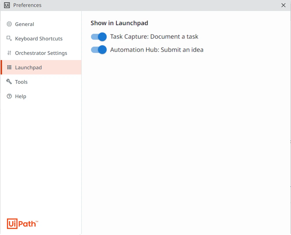

スタート パッド ウィンドウ​
Here you can choose to show or hide the Task Capture Launcher and the ability to submit an idea to Automation Hub.

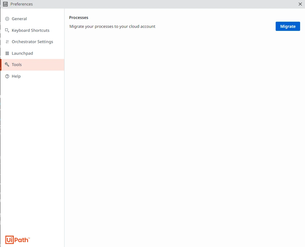

ツール ウィンドウ​
このセクションには、ローカルのオートメーションを個人用ワークスペース フォルダーに手動で移行するためのオプションがあります。パブリッシュされているローカル オートメーションがない場合、[移行] ボタンは灰色表示されます。
オートメーションを移行する場合、オートメーションを個人用ワークスペースにパブリッシュすると、移行されたパッケージはマシン上に新しく作成されるフォルダーに移動されます。既定のパスを変更していない限り、このフォルダーは通常、C:\ProgramData\UiPath\Packages\migrated-to-orchestrator です。

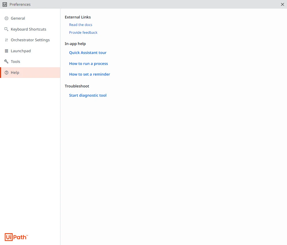

ヘルプ ウィンドウ​
このセクションでは、ドキュメントへのクイック アクセスや、簡単なフィードバック アンケートへの回答が行えます。
Assistant のガイド ツアーや UiPath 診断ツールを開始することもできます。
