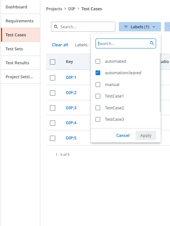

Como visualizar informações de automação​
Para visualizar informações sobre a automação que gerou um caso de teste específico:
  1. In the Import project page, select Include automation information for test cases at the bottom.
  2. Finish the import, and filter through the imported test cases, applying the automationcleared label filter.
  3. Open every returned test case, and go to the Details tab to retrieve the information about the automation that generated the test case.
As informações de automação exibidas na guia Detalhes incluem:
  • ID da Automação
  • AutomationProjectName
  • AutomaçãoTestCaseName
