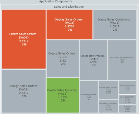

O Heatmap é uma solução de visualização de dados que ajuda os usuários de negócios a entender o uso do sistema SAP e responder a perguntas sobre o que testar e onde começar a testar com base em dados reais do sistema.
Observação:
The heatmap supports the SAP ECC, SAP S/4HANA, and SAP EWM systems.
Os dados são agregados e resumidos para serem visualmente apresentados no mapa de calor por sobreposições diárias, semanais ou mensais. Use o mapa de calor para SAP para determinar a relevância e a cobertura do teste:
  • Test Relevance—the size of the box in the Heatmap displays how relevant the test is for achieving a specific goal. The size of the box answers the question: How often and how heavily is this transaction used?.
    A relevância do teste é calculada e ponderada com base em parâmetros como: número de usuários e execuções, período global da transação, complexidade da transação (com base no número de objetos de desenvolvimento) e o tipo de intensidade da transação que você configura.
    Depending on the source of the SAP data, you can define the default heatmap ratios settings.
  • Cobertura de teste— As cores das caixas fornecem uma visualização da cobertura de execução de uma transação por meio de casos de teste executados. As cores mostram o seguinte:
    • Cinza: o caso de teste não existe ou não foi executado.
    • Vermelho: o caso de teste existe, mas pelo menos uma execução falhou.
    • Verde: o caso de teste existe e todas as execuções foram aprovadas.
Essas visualizações permitem que você entenda rapidamente a integridade do seu SAP.
Exibição do mapa de calor​
O mapa de calor real gerado usando seus dados SAP oferece uma visão de dois níveis:
  1. Componentes do aplicativo— contêineres dentro do mapa de calor que contêm todas as transações usadas dentro de um componente de aplicativo específico.
  2. Transactions—boxes inside the application containers that contain data about a certain transaction or program, such as: name, SAP code, and the percentage of test relevance in the heatmap.
    É possível ampliar uma área de interesse selecionada e focar apenas em um componente ou módulo SAP específico.
    1. Cinza - nenhum caso de teste foi executado ou não existem casos de teste para essa transação.
    2. Vermelho - Os casos de teste existem e uma ou mais execuções falharam.
    3. Verde - casos de teste existem e todas as execuções foram aprovadas.
