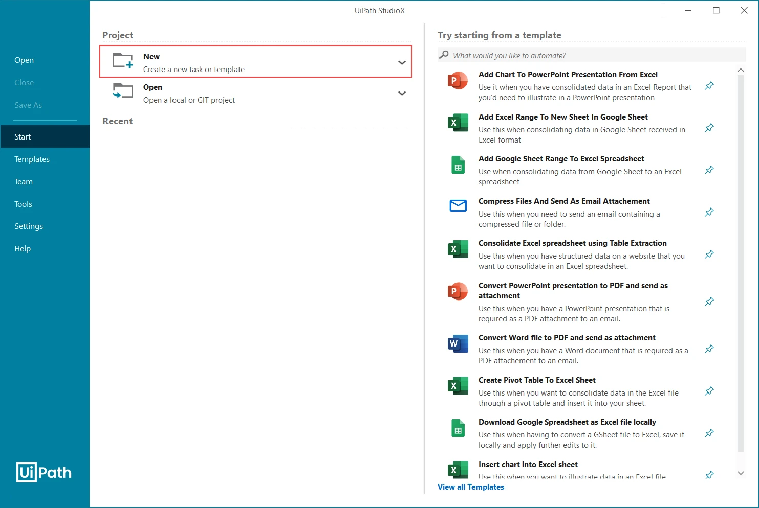

Na Exibição Backstage do StudioX, selecione a guia Iniciar e, em seguida, Novo > Tarefa em branco.
If you don't want to start from a blank project, select one of the available project templates instead. For more information, see Project Templates.
