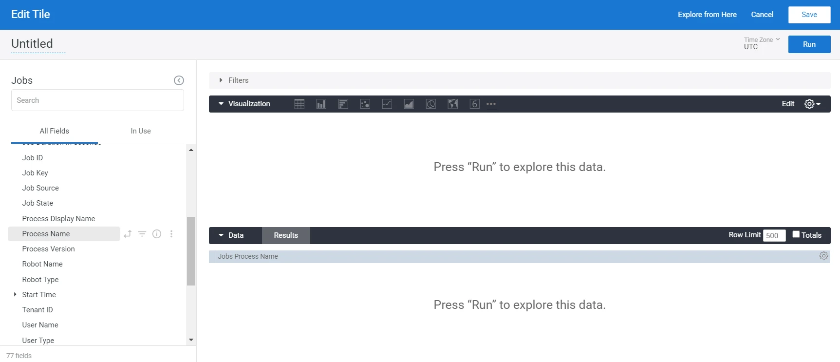

Selecione Editar painel e, em seguida, selecione Adicionar bloco. Agora, é possível ver uma janela pedindo para você escolher um Explore. Isso significa que você precisa especificar de quais entidades você gostaria de campos (trabalhos, filas ou logs de robôs). Se você tiver permissões do Editor do ROI, também verá os Explores de valores manuais de Processo e de Fila.
Selecione o Explore que corresponde aos campos que você deseja incluir em seu painel. Por exemplo: Nome do processo está disponível no explore de trabalhos , o Nome de fila está no explore de Filas , etc.
Observação:Se você escolher o explore errado e quiser mudar para outro, você precisará selecionar Cancelar e começar de novo.

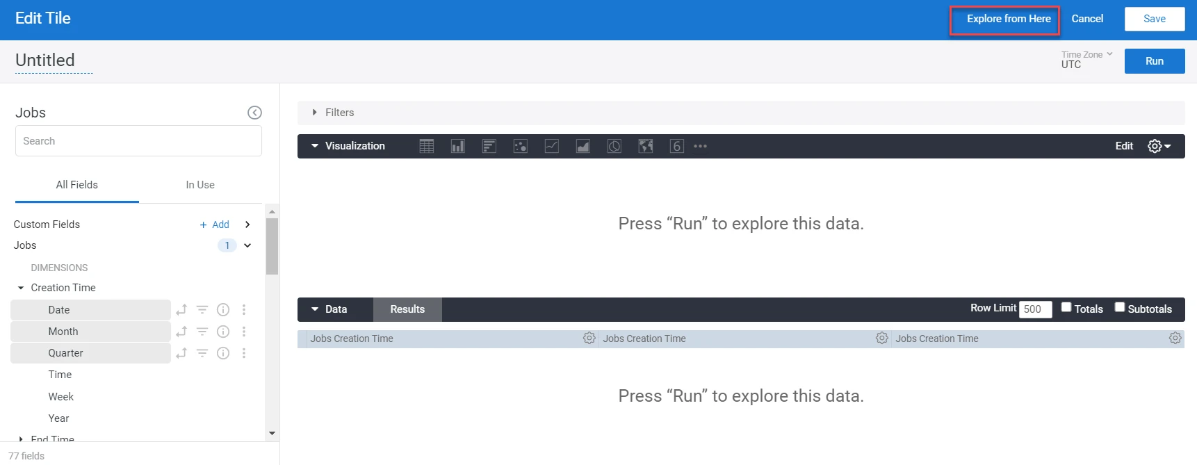

Ao criar novos blocos, é possível Explorar a partir daqui.
Selecionar esse botão permite abrir uma janela de criação de blocos com a seleção de dados existente. Isso permite experimentar livremente com quaisquer edições de bloco sem afetar seu painel.
Em seguida, é possível salvar seu novo bloco em um novo painel ou salvar em um existente, selecionando o menu de engrenagem no canto superior direito do explore e depois selecionando Salvar no painel. Na janela resultante, selecione a pasta Grupo para salvar no Tenant e a pasta Pessoal para salvar em Meus painéis.

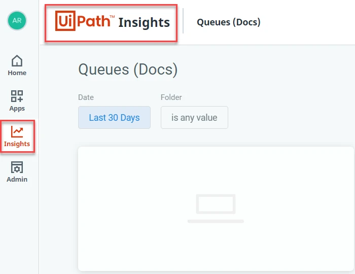

Para alternar entre painéis, é necessário voltar para a página inicial do Insights e selecionar o painel no qual você está interessado. Para chegar na página inicial do Insights quando você estiver visualizando um painel, é possível selecionar o botão Insights no menu de navegação esquerdo ou selecionar o logotipo UiPath ou Insights no canto superior esquerdo da página. Você também pode selecionar "Painéis" no menu de ação de 3 pontos na parte superior direita da janela.

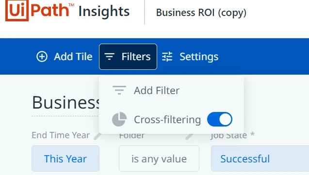

Selecione o botão de filtro e selecione a opção Adicionar filtro.
Procure o campo em que você gostaria de filtrar e selecione-o.
Escolha o tipo de filtro, forneça um valor padrão, se desejado, e selecione a quais blocos esse filtro deve se aplicar na aba de Blocos a atualizar. Se ele for um filtro de nível do painel, você provavelmente precisará que o filtro se aplique a todos os blocos no painel.
Para filtrar um painel, certifique-se de que a filtragem cruzada esteja habilitada, alternando para "ativado" no menu de filtro ao editar um painel. Após salvar o painel ou se estiver interagindo com qualquer um dos modelos do UiPath, selecione itens em blocos de widgets por meio dos quais você gostaria de filtrar o painel e os critérios selecionados aparecerão à direita do seu pré- filtros definidos na parte superior do painel. É possível repetir isso para quantos filtros você precisar. Para remover um filtro cruzado, use o botão X ao lado dele.
