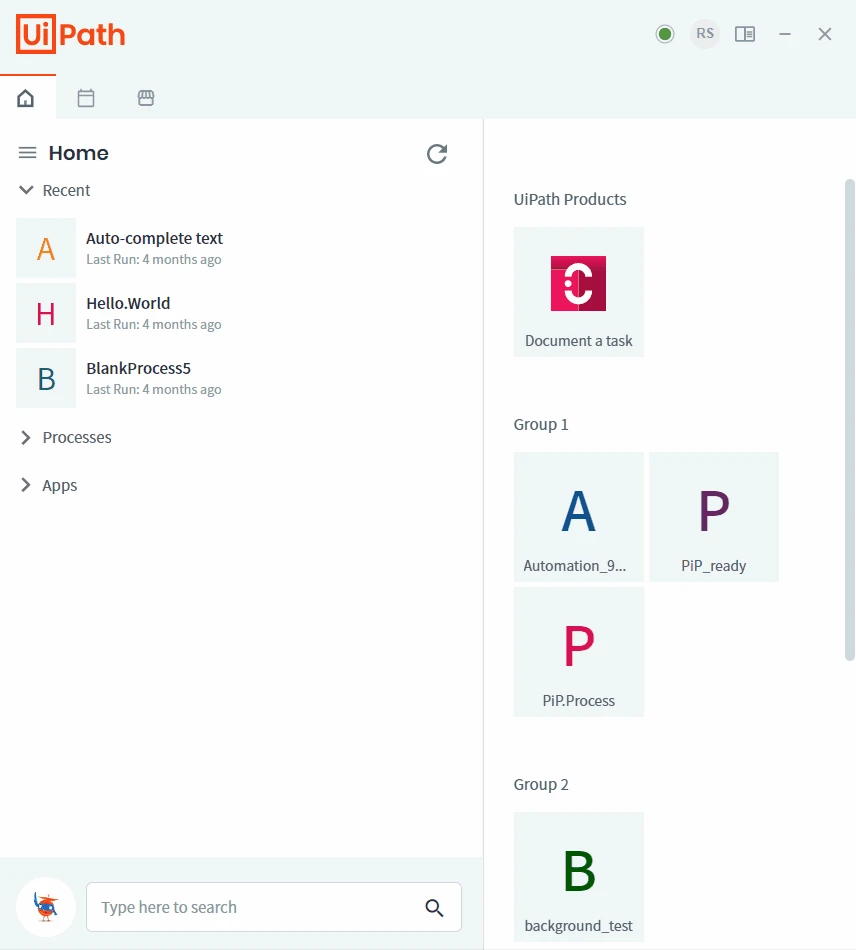

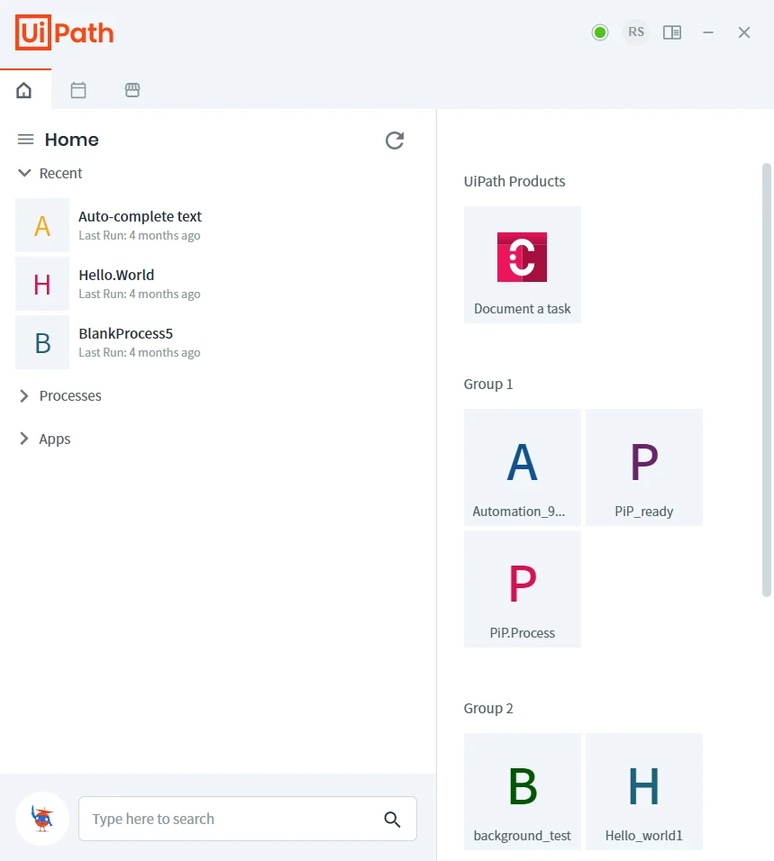

A Interface do UiPath Assistant é composta por um design de duas colunas:
The left side contains the tabs (Home, Reminders, and Marketplace), while the right side, also named "The Launchpad" has your favorite processes to provide easier access to them. You can drag and drop them to arrange them and create sections as shown below. The right side also displays the Process Details when used.
Na parte inferior do UiPath Assistant, você pode encontrar a Identidade do Robô e a barra de pesquisa usada para encontrar processos mais facilmente.
When you have the Automation Store Widget deployed, the search functionality also returns related ideas that are part of Automation Hub, but not deployed in the Automation Store.

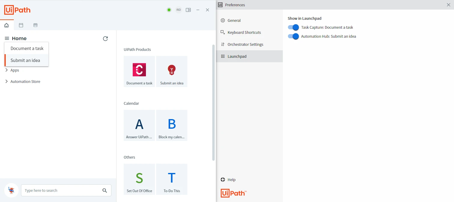

O Grupo de Produtos da UiPath
In the launchpad, you can find the UiPath Products Group, which contains the Task Capture Launcher and the option to submit an idea to Automation Hub. They can also be accessed from the menu right next to Home.
Essa seção pode ser desabilitada na seção Barra Inicial no menu Preferências do UiPath Assistant.
Observação:
Para desabilitar o Task Capture, abra agent-settings.json e adicione disableTaskCapture: true abaixo (e fora da) entrada user.

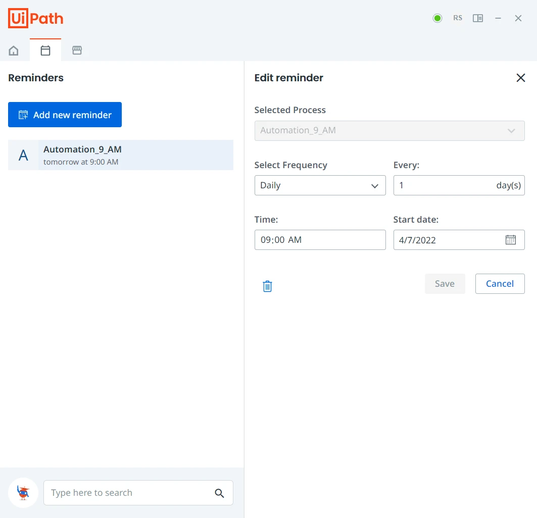

A aba de Lembretes
A aba Lembretes permite que você especifique um momento ou período para você receber uma notificação para iniciar um processo. Para qualquer processo disponível na seção Lista de processos, é possível definir um lembrete.
Processos que têm lembretes definidos são exibidos na aba Lembretes e uma notificação é exibida assim que um processo estiver prestes a ser iniciado. Note que um processo jamais iniciará sem seu consentimento. Você pode pausar o lembrete por 10 minutos, descartá-lo ou iniciar o processo.

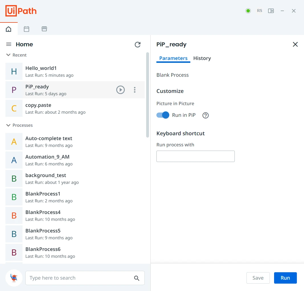

Detalhes do Processo
O submenu de Detalhes do Processo fornece o seguinte:
  • Nome do Processo e Descrição - esses são baseados em detalhes fornecidos pelo Studio quando o processo foi criado
  • Input Arguments used to configure processes that make use of input arguments. If an Input Argument is mandatory, it is marked by an asterisk * next to its name.

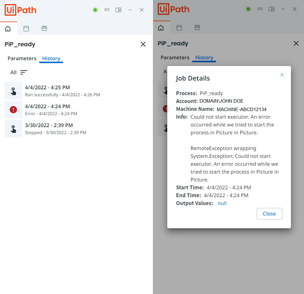

    História - mostra o histórico de execução para um processo; clicando em um evento exibe detalhes adicionais.
  • The Start in PiP toggle is inherited from the project settings in Studio. If a process is set to Start in PiP in Studio, the toggle is enabled. Changing it from the UiPath Assistant overwrites the setting from Studio.
  • Atalho do teclado - fornece a opção de definir um atalho do teclado que inicia o processo.

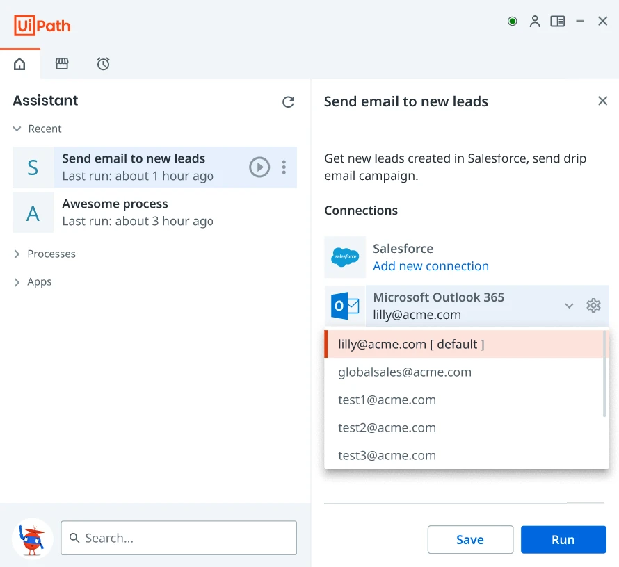

Conexões no UiPath Assistant​
Conexões pode ser usado diretamente do UiPath Assistant acessando o menu Detalhes do processo .
Se um processo já tiver conexões configuradas, o usuário poderá selecioná-lo na lista.Caso contrário, elas podem ser criadas a partir do mesmo menu.
Se uma conexão tiver várias contas vinculadas a ela, você pode selecionar uma conta específica no menu suspenso.

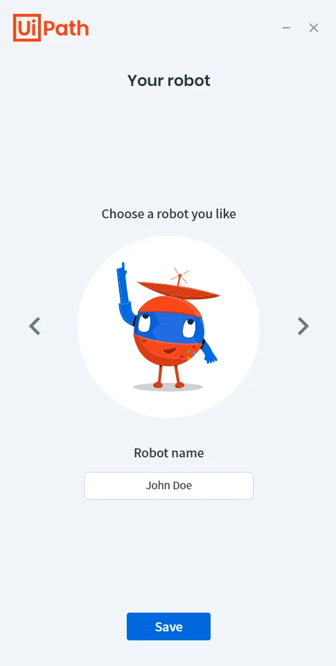

Seu robô​
Para tornar o Robô mais humano, você pode fornecer a ele uma identidade, escolhendo uma imagem e um nome. Isso é feito quando você abre o UiPath Assistant pela primeira vez, mas pode, também, ser alterado a qualquer momento, clicando no Robô próximo à barra de pesquisa e passando o mouse por cima dele, exibindo o seu nome.
