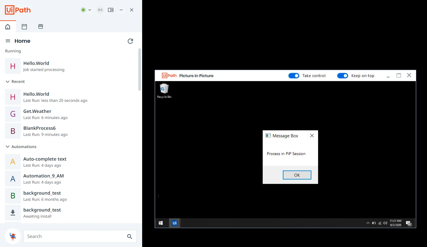

ピクチャ イン ピクチャ - 子セッションを使用すると、有人プロセスを独立した Windows セッションで実行できるため、現在行っている作業が中断されません。
プロセスがピクチャ イン ピクチャ モードで開始されると、新しいセッションが生成されます。オートメーションを初めて PiP で実行する場合は、Windows 資格情報を使用して新しいセッションを認証するよう求められます。
セッションが作成されると、デスクトップにプレビュー ウィンドウが表示され、プロセスの実行からのフィードバックをリアルタイムで確認できます。このウィンドウは、サイズ変更や移動、全画面表示ができるほか、他のウィンドウの手前に配置することもできます。ピクチャ イン ピクチャ モードはいつでも終了できます。ピクチャ イン ピクチャ ウィンドウのタスク バーのエントリを右クリックして [ウィンドウを閉じる] を選択するか、単純にウィンドウを閉じます。確認ダイアログが表示され、PiP ウィンドウを閉じることを選択すると、実行中のプロセスが停止します。
注:
プロセスを PiP セッションで開始するためのタイムアウトの既定値は 180 秒です。PiP セッションへのログイン時間が既定値を超える場合は、タイムアウト エラーが発生します。このタイムアウトの既定値は、マシンの UIPATH_PIP_SESSION_TIMEOUT 環境変数を使用して変更できます。サービス モードの Robot を使用している場合は、UIPATH_PIP_SESSION_TIMEOUT 変数をシステム環境変数として設定し、Robot サービスを再起動してください。
マシン上でピクチャ イン ピクチャ機能を有効化するには、管理者権限が必要です。権限が必要なのは、ピクチャ イン ピクチャを初めて使用する時のみです。その後、実際のプロセスをピクチャ イン ピクチャで開始する際には管理者特権は必要ありません。
コントロール​
PiP ウィンドウでは、以下のコントロールを使用できます。
  • ドキュメントの画像 (制御する) - このコントロールを有効化すると、PiP セッションを管理できます。無効化すると、マウスとキーボードがメイン セッションでのみ機能します。
  • ドキュメントの画像 (常に手前に表示) - このコントロールを有効化すると、フォーカスが外れているときでも PiP ウィンドウを常に他のアプリケーションの前面に表示できます。
  • ドキュメントの画像 最小化 - プロセスを中断せずに、PiP ウィンドウを最小化してメイン セッションのタスク バーに収めます。
  • ドキュメントの画像 最大化 - PiP ウィンドウを最大化します。
  • ドキュメントの画像 閉じる - PiP ウィンドウを閉じ、実行中のプロセスをすべて停止し、PiP セッションからログオフします。
