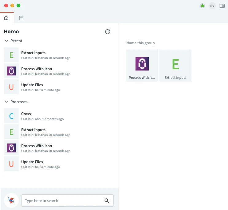

インストール​
macOS 用の UiPath Assistant と Robot は DMG ファイルとして提供されています。お使いの環境に応じて x64 バージョン、または arm64 バージョンから選択できます。
インストールの手順:
  1. Automation Cloud のリソース センターの [おすすめのダウンロード] セクションから DMG ファイルをダウンロードします。
    • Intel Mac - x64 用のダウンロード
    • Apple シリコン用のダウンロード
  2. DMG ファイルをダブルクリックして、その内容を利用可能にします。
  3. アプリケーションを DMG ウィンドウから Applications ディレクトリにドラッグしてインストールします。
  4. コピー プロセスが完了するまで待ちます。

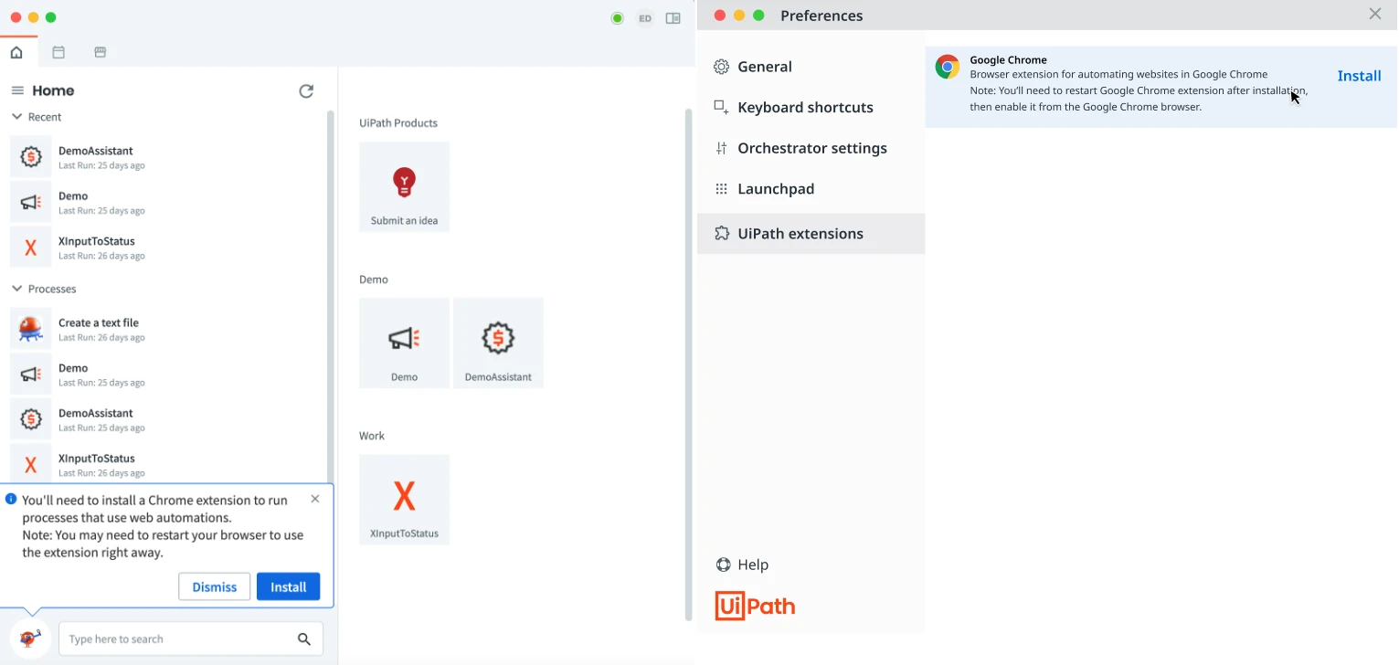

Chrome 拡張機能​
Assistant を macOS で実行する場合、ブラウザーの Web オートメーションを使用するプロセスでは Google Chrome 拡張機能が必要です。
Assistant の初回起動時に拡張機能が検出されなかった場合、Assistant のホーム ページにインストールを促すメッセージが表示されます。また、Assistant の [設定] メニューの [UiPath 拡張機能] セクションから拡張機能を追加することもできます。
インストールが完了したら、ブラウザーを再起動して拡張機能を手動で有効化する必要があります。
