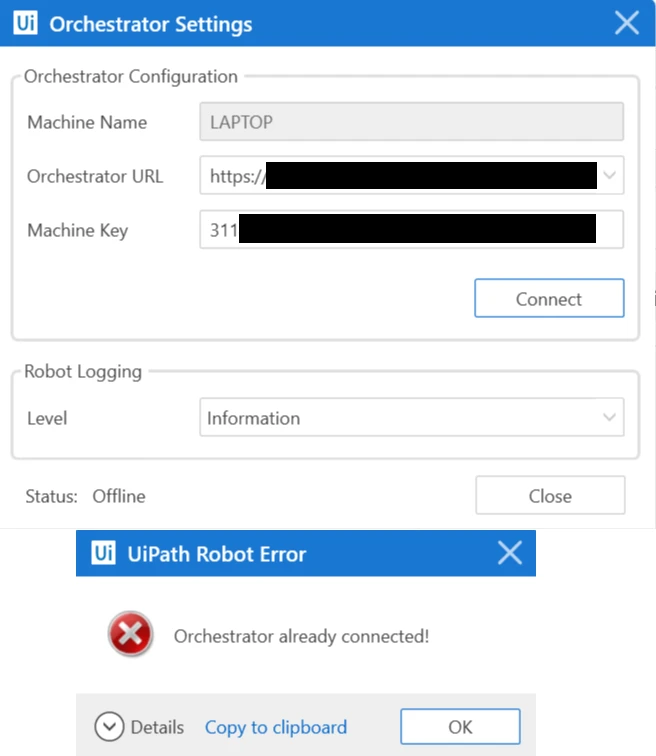

Comportement observé
À partir de la version v2020.4, si vous exécutez UiPath Assistant ou Studio en tant qu’administrateur, ils ne seront pas en mesure de communiquer avec le service de robot UiPath, qui peut générer les erreurs suivantes :
Studio
The Robot Status displays a "Robot Error" message, and when trying to run or debug a process, an "Access Denied" error is displayed.
Assistant UiPath
L'état de la connexion dans l'Assistant est signalé à tort comme hors-ligne et la liste des processus n'est pas disponible.
Panneau du robot
Le comportement est similaire à celui de l’Assistant.

Étant donné que le service de robot UiPath a un niveau d’autorisation différent de celui d'UiPath Assistant ou de Studio, ils ne sont pas en mesure de communiquer et les erreurs présentées ci-dessus sont visibles.
