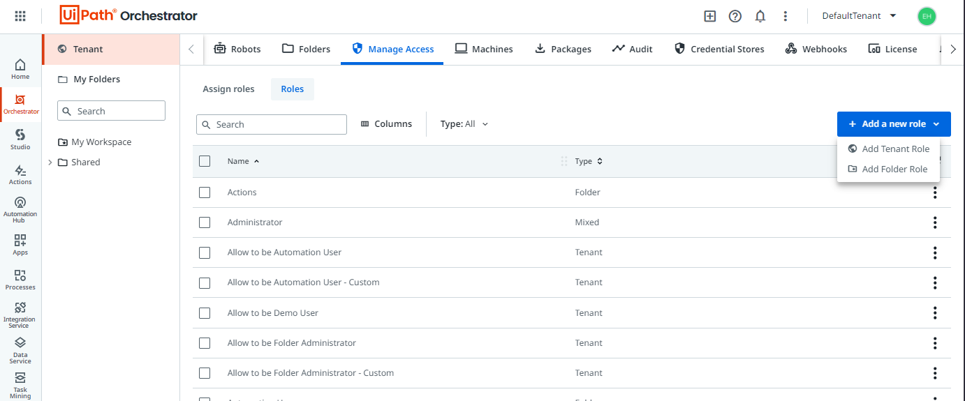

Para asignar permisos de AI Center™, primero debes crear un rol de tenant en Orchestrator. Para crear el rol, ve a Orchestrator > Tenant > Gestionar acceso > Roles > Añadir un nuevo rol > Añadir un rol de tenant.

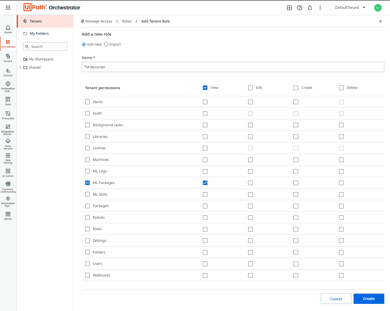

Nombra el rol y luego selecciona los permisos adecuados de la lista anterior. Selecciona el botón Crear .

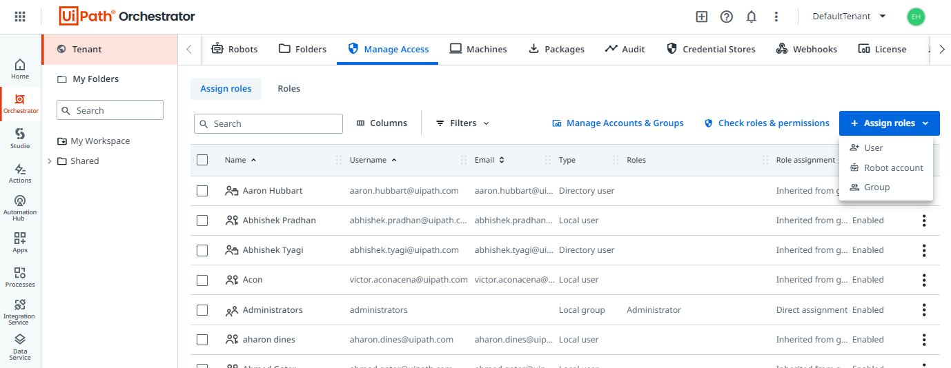

Una vez creado, el rol se debe aplicar a todos los usuarios en tu estudio. Esto se puede hacer en la sección Gestionar accesos en la vista de tenant de Orchestrator. Los roles se pueden asignar a usuarios individuales o a un grupo.

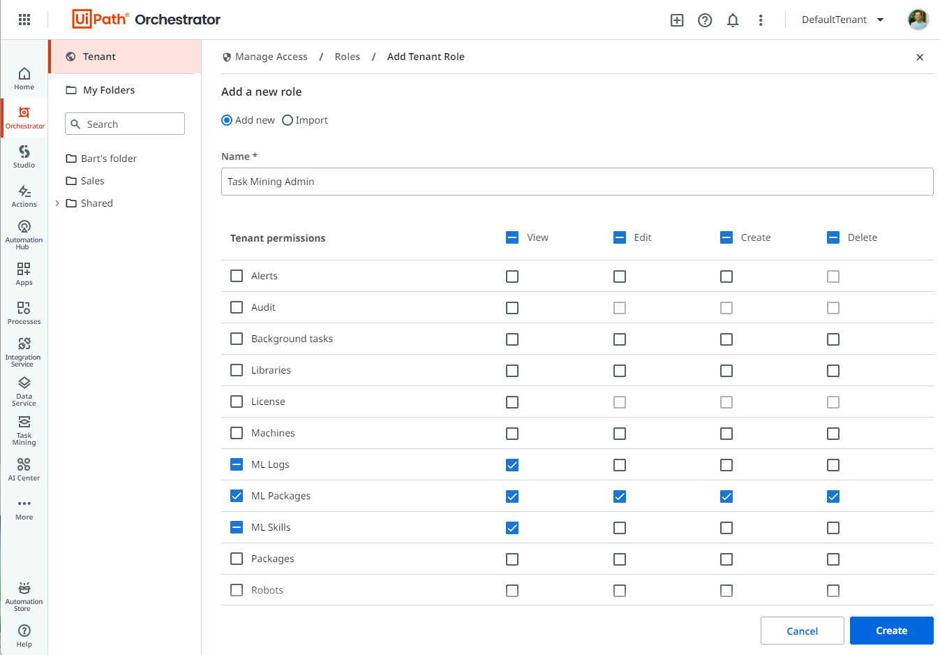

Administrador del proyecto​
Esto otorga a los administradores de Task Mining la capacidad de crear y gestionar el ciclo de vida de los proyectos de AI Center™ y ejecutar procesos ML.
  • Registros ML: visualización
  • Paquetes ML: visualización, edición, creación, eliminación
  • Habilidades ML: visualización

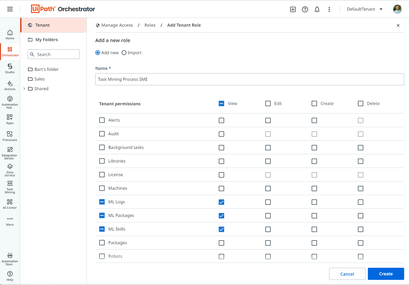

Analista empresarial​
Esto otorga a los analistas empresariales de Task Mining la capacidad de revisar los resultados de la detección; incluidas las capturas de pantalla.

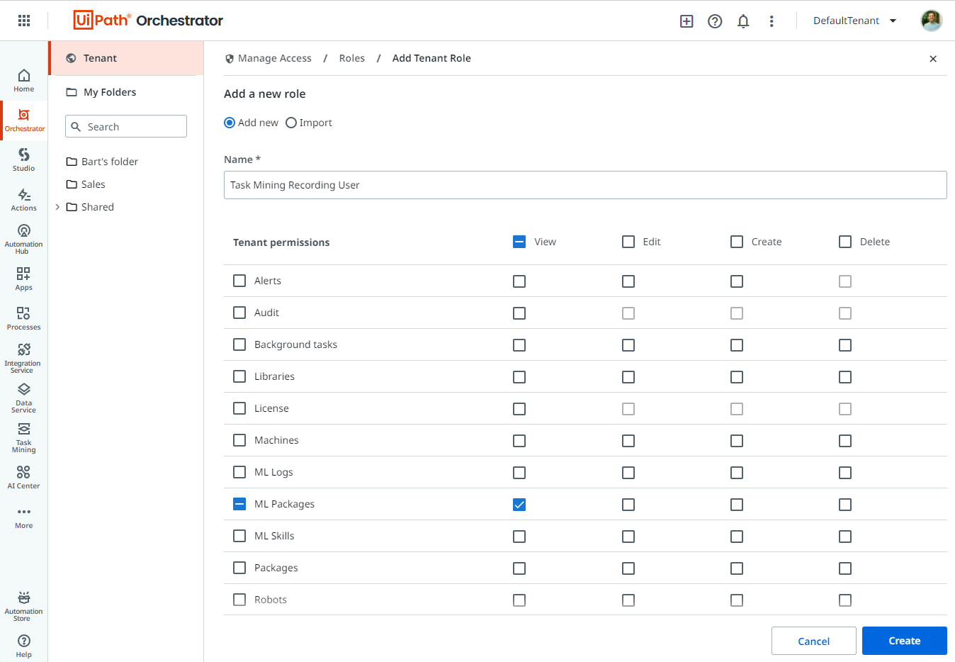

Usuario de grabación​
Esto otorga a los usuarios de Task Mining la capacidad de cargar datos grabados en AI Center™.
