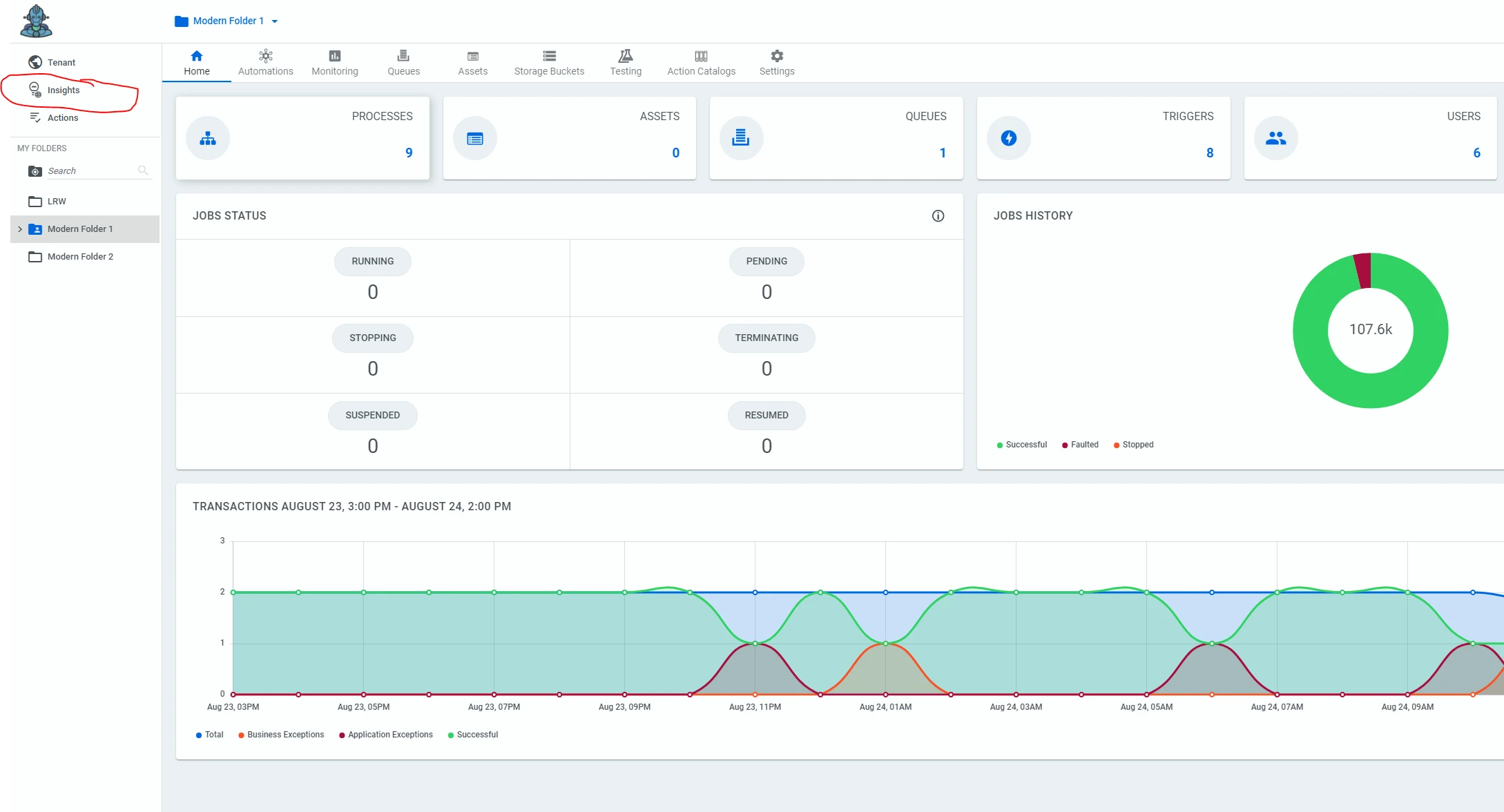

  • Selecciona el botón Insights en el menú izquierdo de Orchestrator para acceder a Insights.
Requisitos previos para espectadores que realizan acciones en Insights 2023.4​
  • Escribe la URL de Insights y inicia sesión.

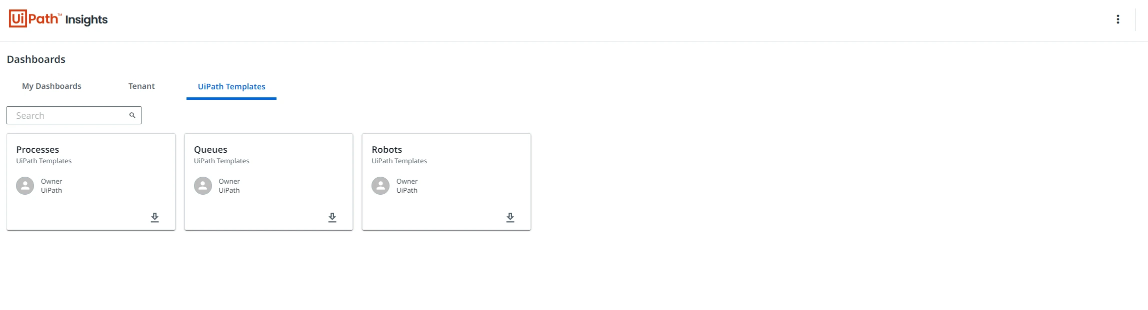

  • Navigate to the Tenant tab or UiPath Templates tab, depending on where the dashboard you want to download exists.
  • Then, select the Download button.

  • Navigate to the UiPath Templates tab to view dashboards shared in the UiPath Template tab.
  • A continuación, selecciona cualquiera de los paneles para ver un panel Plantilla de UiPath.
