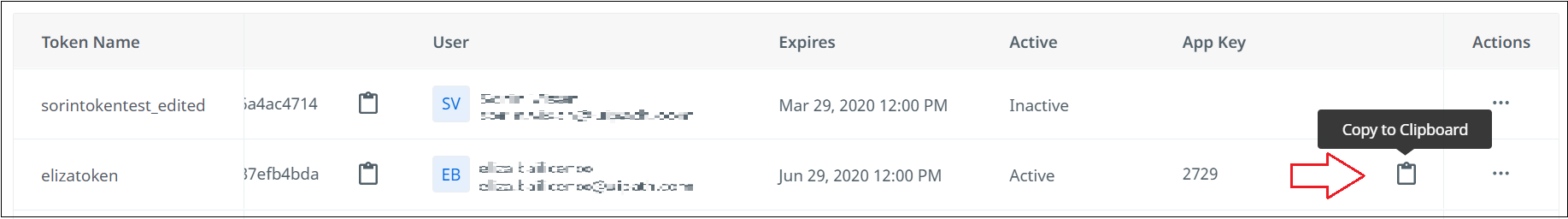

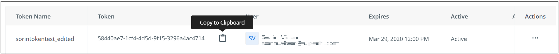

Utiliza la opción Copiar al portapapeles disponible después de la columna Token para copiar y pegar tu valor [Tenant ID\Token] desde tu página API abierta de Automation Hub como se describe en la página Generar tu token.
Si se incluye una clave de aplicación para tu token, la opción Copiar en portapapeles estará disponible después de la columna Clave de aplicación. Úselo para copiar y pegar su valor [App Key] .
El [Token] necesario para realizar llamadas a la API de Automation Hub tiene validez limitada. En caso de que haya expirado, edita la fecha de vencimiento accediendo a la opción Acciones > Editar desde la columna Acción correspondiente al token O genera un nuevo token como se menciona en la página Generar tu token.De lo contrario, recibirás un código de estado 401.
