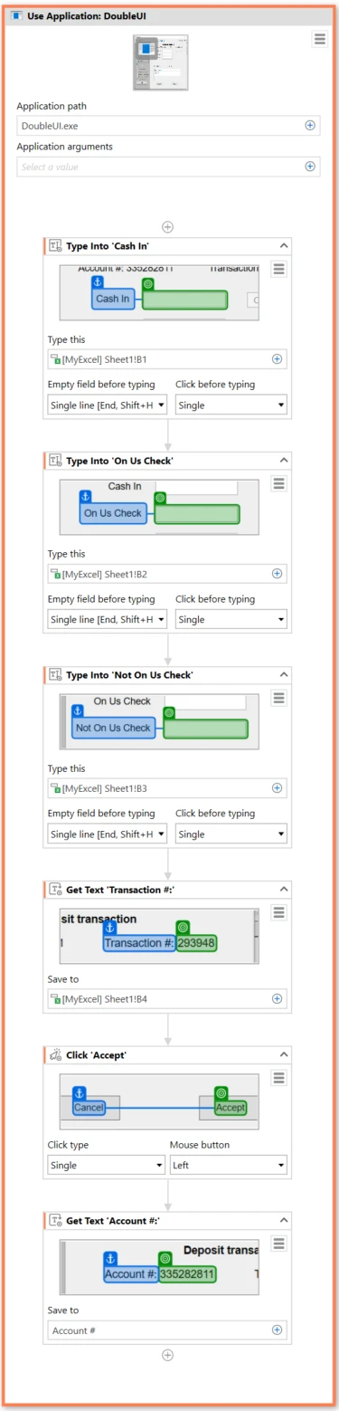

  3. Schritt 3: Anwendung und Aktivitäten zur Durchführung hinzufügen.
    1. Wählen Sie im Aktivitätenbereich die Registerkarte App/Web aus, und ziehen Sie dann die Aktivität Anwendung/Browser verwenden (Use Application/Browser) und legen Sie sie in der „Excel-Datei verwenden“-Aktivität (Use Excel File). Dem Entwurfsbereich wird eine „Anwendung/Browser verwenden“-Aktivität (Use Application/Browser) hinzugefügt.
    2. Klicken Sie in der Aktivität „Anwendung/Browser verwenden“ (Use Application/Browser) auf Anwendung anzeigen, und bewegen Sie dann den Mauszeiger auf die DoubleUI-Anwendung. Wenn das Fenster hervorgehoben ist, klicken Sie auf eine beliebige Stelle in DoubleUI.
      Die Aktivität „Anwendung/Browser verwenden“ (Use Application/Browser) wird aktualisiert, und ein Screenshot des Fensters wird innerhalb der Aktivität angezeigt.
    3. Wählen Sie im Aktivitätenbereich die Registerkarte App/Web aus, und ziehen Sie dann eine Eingeben in-Aktivität (Type Into) in die Aktivität „Anwendung/Browser verwenden“ (Use Application/Browser). In der Aktivität „Anwendung/Browser verwenden“ wird eine „Eingeben in“ Aktivität hinzugefügt.
    4. In der Aktivität „Eingeben in“ (Type Into):
      • Klicken Sie auf Ziel auf Bildschirm anzeigen, bewegen Sie dann den Mauszeiger auf das Feld Einzahlung in der DoubleUI.exe-Anwendung, und klicken Sie, wenn es hervorgehoben ist, auf das Feld. Das Textfeld wird als Ziel und die Beschriftung Einzahlung daneben als Anker identifiziert. Klicken Sie im Fenster „Auswahloptionen“ auf Bestätigen, um die Auswahl zu speichern. Ein Bild des Ziels und des Ankers wird in der Aktivität „Eingeben in“ (Type Into) angezeigt.
        Sie haben angegeben, dass Sie in das Feld „Einzahlung“ aus der DoubleUI.exe-Anwendung eingeben möchten.
      • Click Plus Dokumentationsbild on the right side of the Type this field, and then select MyExcel > Indicate in Excel. In the Excel file, select the B1 cell (the Cash In value) and click Confirm in the UiPath tab of the Excel ribbon. The Type this field displays your selection as [MyExcel] Sheet1!B1.
        Sie haben angegeben, dass Sie den Einzahlungswert aus der Excel-Datei in das Feld „Einzahlung“ in der DoubleUI.exe-Anwendung kopieren möchten.
    5. Wiederholen Sie die Schritte 3-4 zwei weitere Male, um „Eingeben in“-Aktivitäten (Type Into) hinzuzufügen, um die Werte von Auf uns bezogener Scheck (On Us Check) und Nicht auf uns bezogener Scheck (Not On Us Check) aus der Excel-Datei (Zelle B2 bzw. B3) in die entsprechenden Felder in der DoubleUI-Anwendung zu kopieren.
    6. In the Activities panel, select the App/Web tab, and then drag a Get Text activity and drop it inside the Use Application/Browser activity after the last Type Into activity. A Get Text activity is added in the Use Application/Browser activity.
    7. In der Aktivität „Text abrufen“ (Get Text):
      • Klicken Sie auf Ziel auf Bildschirm anzeigen, und bewegen Sie dann den Mauszeiger auf den Wert Transaktionsnr. in der DoubleUI.exe-Anwendung, und klicken Sie, wenn er hervorgehoben wird, auf den Wert. Der Wert „Transaktionsnr.“ wird als Ziel und die Beschriftung daneben als Anker identifiziert. Klicken Sie im Fenster „Auswahloptionen“ auf Bestätigen, um die Auswahl zu speichern. Ein Bild des Ziels und des Ankers wird in der Aktivität „Text abrufen“ (Get Text) angezeigt.
      • Click Plus Dokumentationsbild on the right side of the Save to field, and then select MyExcel > Indicate in Excel. In the Excel file, select the B4 cell (the Transaction # value) and click Confirm in the UiPath tab of the Excel ribbon. The Save to field displays your selection as [MyExcel] Sheet1!B4.
        Sie haben angegeben, dass Sie den Wert für die Transaktionsnr. aus der DoubleUI.exe-Anwendung in die B4-Zelle in Blatt1 der Excel-Datei kopieren möchten.
    8. Wählen Sie im Aktivitätenbereich die Registerkarte App/Web aus, und ziehen Sie dann eine Aktivität Klicken in die Aktivität „Anwendung/Browser verwenden“. In der Aktivität „Anwendung/Browser verwenden“ wird eine „Eingeben in“ Aktivität hinzugefügt.
    9. Klicken Sie in der Klicken-Aktivität auf Ziel auf Bildschirm anzeigen, bewegen Sie dann den Mauszeiger auf die Schaltfläche Akzeptieren in der DoubleUI.exe-Anwendung, und klicken Sie, wenn sie hervorgehoben ist, auf die Schaltfläche. Die Schaltfläche „Akzeptieren“ wird als Ziel und die Schaltfläche Abbrechen wird als Anker identifiziert. Klicken Sie im Fenster „Auswahloptionen“ auf Bestätigen, um die Auswahl zu speichern. Ein Bild des Ziels und des Ankers wird in der Aktivität „Klicken“ (Click) angezeigt.
      Sie haben angegeben, dass Sie auf die Schaltfläche „Akzeptieren“ in der DoubleUI.exe-Anwendung klicken möchten.
    10. Wählen Sie im Aktivitätenbereich die Registerkarte App/Web aus, und ziehen Sie dann eine Text abrufen-Aktivität (Get Text) und legen Sie sie nach der Klick-Aktivität in der Aktivität „Anwendung/Browser verwenden“ (Use Application/Browser) ab. In der Aktivität „Anwendung/Browser verwenden“ (Use Application/Browser) wird eine „Text abrufen“-Aktivität (Aktivität) hinzugefügt.
    11. In der Aktivität „Text abrufen“ (Get Text):
      • Klicken Sie auf Ziel auf Bildschirm anzeigen, und bewegen Sie dann den Mauszeiger auf den Wert Kontonr. in der DoubleUI.exe-Anwendung, und klicken Sie, wenn er hervorgehoben wird, auf den Wert. Der Wert „Kontonr.“ wird als Ziel und die Beschriftung daneben als Anker identifiziert. Klicken Sie im Fenster „Auswahloptionen“ auf Bestätigen, um die Auswahl zu speichern. Ein Bild des Ziels und des Ankers wird in der Aktivität „Text abrufen“ (Get Text) angezeigt.
      • Klicken Sie auf PlusPlus Dokumentationsbild rechts neben dem Feld Speichern in und wählen Sie dann Für die spätere Verwendung speichern (Save for later) aus. Geben Sie den Namen Account # für den Wert ein und klicken Sie auf OK.
        Sie haben angegeben, dass Sie den Wert für das Konto aus der DoubleUI.exe-Anwendung kopieren möchten, und Sie haben den Wert unter dem Namen „Konto Nr.“ gespeichert, um ihn später in Ihrem Projekt zu verwenden.

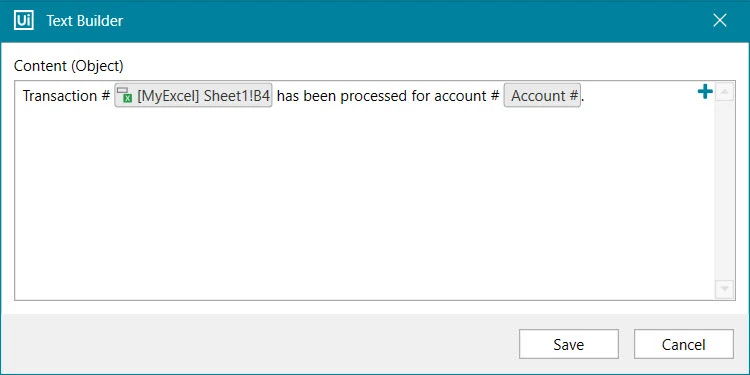

    1. Wählen Sie im Aktivitätenbereich die Registerkarte Allgemein aus, und ziehen Sie dann eine Meldungsfeldaktivität (Message Box) und legen Sie sie nach „Anwendung/Browser verwenden“ in der Aktivität „Excel-Datei verwenden“ (Use Excel File) ab.
    2. Klicken Sie in der Aktivität „Meldungsfeld“ (Message Box) auf Plus Dokumentationsbild auf der rechten Seite, und wählen Sie dann Text aus. Das Fenster „Textgenerator“ wird angezeigt.
    3. Wir möchten hinzufügen, dass ein Text ähnlich dem folgenden angezeigt wird: „Transaktionsnr. 123 wurde für Kontonr. 456 verarbeitet“. Um dies zu erreichen:
      • Geben Sie den Text „Transaktionsnr.“ ein.
      • Klicken Sie auf Plus Dokumentationsbild rechts neben dem Fenster und wählen Sie dann MyExcel > In Excel angeben aus. Wählen Sie in der Excel-Datei die Zelle B4 (Transaktionsnummernwert) aus und klicken Sie auf der UiPath-Registerkarte des Excel-Menübands auf Bestätigen. Sie haben den Wert der Transaktionsnummer aus der Excel-Datei hinzugefügt.
        Der Text sollte nun wie folgt aussehen: „Transaktionsnummer MyExcel Sheet1!B4.“
      • Geben Sie den Text "wurde verarbeitet für Konto Nr." ein.
      • Klicken Sie auf Plus Dokumentationsbild auf der rechten Seite des Fensters, und wählen Sie dann MyExcel > Gespeicherten Wert verwenden > Konto Nr.. Sie haben den Kontonummernwert hinzugefügt, den Sie zuvor für die spätere Verwendung gespeichert haben.
        Der Text sollte folgendermaßen aussehen:
    4. Click Save in the Text Builder.
