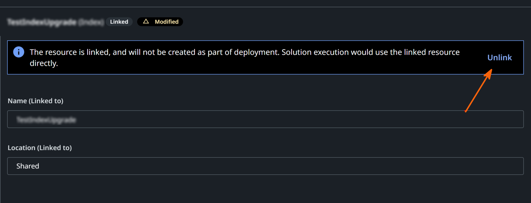

Wenn der Ressourcen-Explorer geöffnet ist, können Sie eine Komponente mit einer vorhandenen Ressource verknüpfen, ändern, mit welcher Ressource sie verknüpft ist, oder die Verknüpfung aufheben, bevor die Versionsänderung ausgeführt wird. Wenn Sie die Verknüpfung aufheben, wird die Verbindung zwischen der Lösung und der externen Komponente entfernt; Zum Zeitpunkt des Upgrades wird die Ressource neu im Lösungsordner erstellt, anstatt die verknüpfte Komponente wiederzuverwenden.
Dies gilt auch für eine Ressource, die eine frühere Version automatisch installiert hat: Das Verknüpfungssteuerelement wird für diese nicht mehr gesperrt angezeigt, und Sie können sie auf die gleiche Weise wie jede andere nicht verknüpfte Ressource verknüpfen. Das Verknüpfen einer installierten Ressource wird für die folgenden Ressourcentypen unterstützt:
  • Prozess
  • Asset
  • Speicher-Bucket
  • Warteschlange
  • Webhook
  • Verbindung (Connection)
  • Index
Verknüpfte Komponenten werden im Ressourcen-Explorer mit einem Abzeichen gekennzeichnet. Wenn Sie eine verknüpfte Komponente auswählen, wird eine Karte mit den Informationen der verknüpften Ressource angezeigt, einschließlich eines Mandanten- Chips, wenn sich die Ressource auf Mandantenebene und nicht in einem Ordner befindet.
So verknüpfen, ändern oder heben Sie die Verknüpfung einer Ressource auf:
  1. Wählen Sie im Ressourcen-Explorer die Komponente aus.
  2. Wählen Sie eine der folgenden Optionen aus:
    • Mit vorhandenen verknüpfen , um eine nicht verknüpfte Komponente zu verknüpfen.
    • Ändern , um eine verknüpfte Komponente mit einer anderen Ressource zu verknüpfen.
    • Die Verknüpfung aufheben , um einen vorhandenen Link zu entfernen.
Hinweis:
Eine Ressource kann nicht mit einer eigenen installierten Kopie verknüpft werden.
Weitere Informationen zur Auswahl „Mit vorhandener Auswahl verknüpfen“ finden Sie unter Verknüpfen, Ändern oder Aufheben der Verknüpfung einer Komponente unter Bereitstellen einer Lösung.
Ergebnis: Nach dem Aufheben der Verknüpfung wird die Ressource zum Zeitpunkt des Upgrades neu im Lösungsordner erstellt, es sei denn, Sie verknüpfen sie mit einer anderen vorhandenen Komponente, bevor Sie die Versionsänderung anwenden. Nachdem die Versionsänderung angewendet wurde, kann die Ressource nicht mehr erneut verknüpft werden.
Wenn Sie eine Ressource verknüpfen, die eine frühere Version automatisch installiert hat, wird die installierte Kopie zurückgezogen: Sie wird zusammen mit ihren Daten endgültig gelöscht, sobald die Versionsänderung ausgeführt wird. Siehe Bestätigen des Löschens ersetzter Ressourcen weiter unten.
