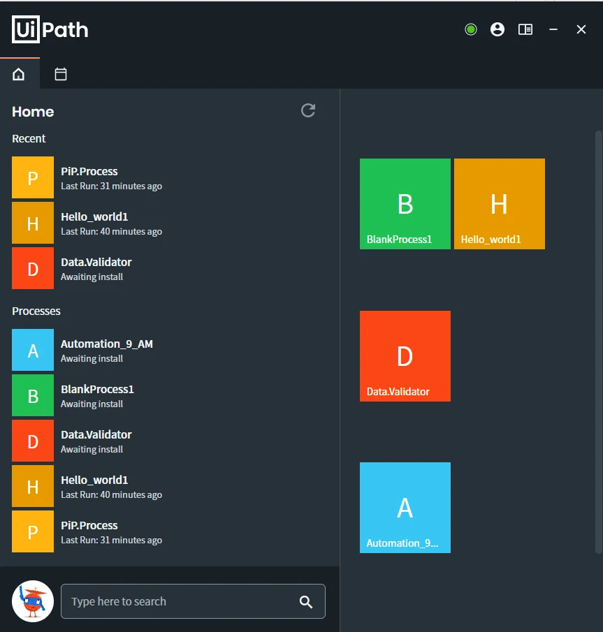

Die Benutzeroberfläche von UiPath Assistant besteht aus zwei Spalten:
Die linke Seite enthält die verfügbaren Prozesse, aufgeteilt in zwei Abschnitte:
  • Zuletzt verwendet
    • Hier sind die letzten 3 Prozesse, die vom Benutzer ausgeführt wurden.
  • Prozesse
    • Alle anderen Prozesse, die dem Benutzer zur Verfügung stehen
Auf der rechten Seite, auch „Launchpad“ genannt, können Sie Ihre favorisierten Prozesse anheften, um einfacher darauf zugreifen zu können. Sie können sie per Drag-and-drop neu arrangieren und Abschnitte erstellen, wie unten gezeigt. Auf dieser Seite werden auch die Prozessdetails angezeigt, wenn sie verwendet werden.
Am unteren Rand von UiPath Assistant finden Sie die Roboteridentität und die Suchleiste, mit der Prozesse leichter gefunden werden können.

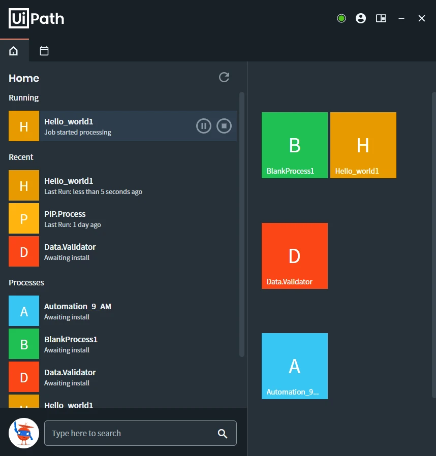

Ausgeführter Prozesse​
Mit dem Widget „Laufende Prozesse“ können Sie:
  • View all currently running foreground and background processes.
  • Pausieren, Fortsetzen oder Stoppen eines Prozesses. Die Schaltfläche „Pause“ kann für einen Prozess im Fenster „Studio-Prozesseinstellungen“ deaktiviert werden. Sobald ein Prozess gestartet wurde, wird der Ausführungsstatus angezeigt. Sie können die Aktivität Report Status verwenden, um während der Ausführung benutzerdefinierte Statusmeldungen anzuzeigen.

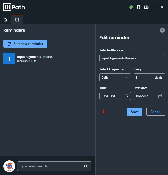

Das Erinnerungen-Widget​
Mit dem Widget "Erinnerungen" können Sie eine Zeit oder einen Zeitraum angeben, in dem Sie eine Benachrichtigung zum Starten eines Prozesses erhalten. Für jeden Prozess, der im Widget "Prozessliste" sichtbar ist, kann eine Erinnerung festgelegt werden. Die Häufigkeit kann auf einmal, täglich, wöchentlich oder monatlich festgelegt werden, wobei jeweils eigene Datumseinstellungen konfiguriert werden müssen. Eine Erinnerung kann nur einen Prozess enthalten. Wenn Sie auf die Schaltfläche Erinnerung bearbeiten klicken, können Sie Änderungen daran vornehmen oder sie entfernen.
Prozesse, für die Erinnerungen festgelegt sind, werden auf der Registerkarte „Erinnerungen“ angezeigt, und eine Erinnerung wird angezeigt, sobald ein Prozess startet. Bitte beachten Sie, dass ein Prozess nicht ohne Ihre Zustimmung startet. Im Erinnerungsfenster können Sie „Erneut erinnern“ auswählen (zeigt die Erinnerung in 10 Minuten noch einmal an), den Prozess verwerfen oder ihn starten.

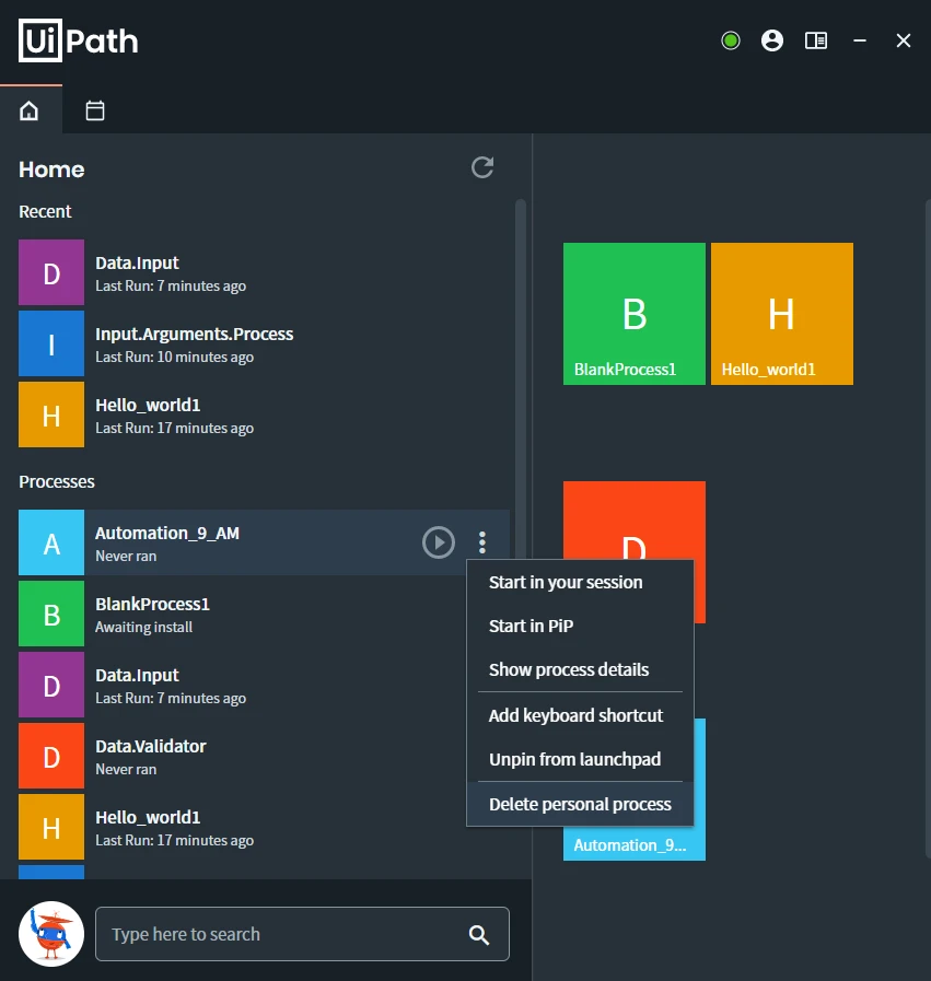

Hier können Sie die Prozesse verwalten, die in „Orchestrator: Feed des persönlichen Arbeitsbereichs“ veröffentlicht werden. Sie können sie direkt über UiPath Assistant anzeigen, konfigurieren, ausführen und auch entfernen. Wenn Sie das Kontextmenü aufrufen und auf „Persönlichen Prozess löschen“ klicken, wird der Prozess sowohl von UiPath Assistant als auch von „Orchestrator: Feed des persönlichen Arbeitsbereichs“ entfernt.
The contextual menu Dokumentationsbild provides you multiple options of managing processes, which has an option to set a keyboard shortcut for a specific process.
Hinweis:
Wenn Sie einen Prozess aus Ihrem persönlichen Ordner löschen, wird der Prozess aus dem Orchestrator gelöscht, aber das Paket bleibt an seinem Speicherort.

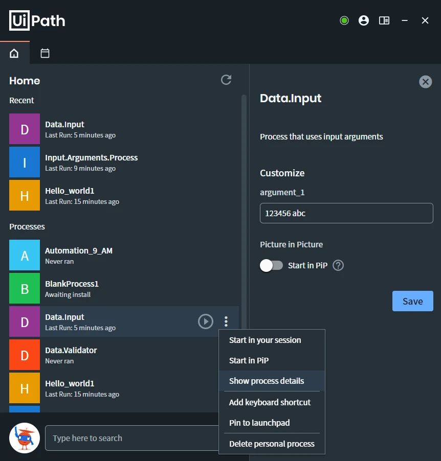

Prozessdetails​
Das Untermenü „Prozessdetails“ bietet folgende Möglichkeiten:
  • Prozessname und Beschreibung – Diese basieren auf Details, die in Studio beim Erstellen des Prozesses angegeben wurden.
  • Prozesse zu konfigurieren, die Eingabeargumente verwenden.
  • The Start in PiP toggle is inherited from the project settings in Studio. If a process is set to Start in PiP in Studio, the toggle is enabled. Changing it from the UiPath Assistant overwrites the setting from Studio.

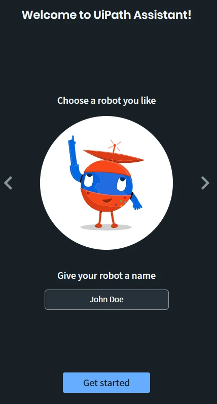

Ihr Roboter​
Um den Roboter menschlicher zu machen, können Sie ihm eine Identität geben, indem Sie ein Bild und einen Namen auswählen. Dies wird beim ersten Öffnen von UiPath Assistant gemacht, kann aber jederzeit geändert werden, indem Sie auf den Roboter neben der Suchleiste klicken und mit der Maus darauf zeigen, sodass der Name angezeigt wird.
