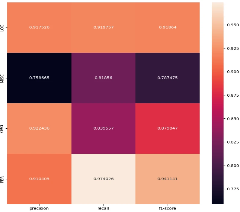

Der Bewertungsbericht ist eine PDF-Datei, die die folgenden Informationen in einem für Menschen lesbaren Format enthält:
  • Auswertungsbericht, der Folgendes enthält:
    • Klassifizierungsbericht
    • Konfusionsmatrix
    • Informationen zum Präzisionsrückruf
  • Separate JSON files corresponding to each section of the Evaluation Report PDF file. These JSON files are machine-readable and you can use them to pipe the model evaluation into Insights using the workflow.
Klassifizierungsbericht​
Der Klassifizierungsbericht wird aus dem Test-Dataset abgeleitet, wenn die vollständige Pipeline oder die Evaluierungspipeline ausgeführt wird. Es enthält die folgenden Informationen für jede Entität in Form eines Diagramms:
  • Entität – Der Name der Entität.
  • Präzision – Die Präzisionsmetrik für die korrekte Vorhersage der Entität über den Testsatz.
  • Rückruf (Recall) – Die Rückrufmetrik für die korrekte Vorhersage der Entität über den Testsatz.
  • F1-Score - Die f1-Score-Metrik für die korrekte Vorhersage der Entität über den Testsatz; Sie können diese Bewertung verwenden, um die entitätsbasierte Leistung von zwei unterschiedlich trainierten Versionen dieses Modells zu vergleichen.
Konfusionsmatrix​
Eine Tabelle mit Erklärungen, die verschiedene Kategorien von Fehlern erläutern, finden Sie ebenfalls unter der Konfusionsmatrix. Die Fehlerkategorien pro Entität sindrichtig,falsch,fehlend und falsch sind in dieser Tabelle erläutert.

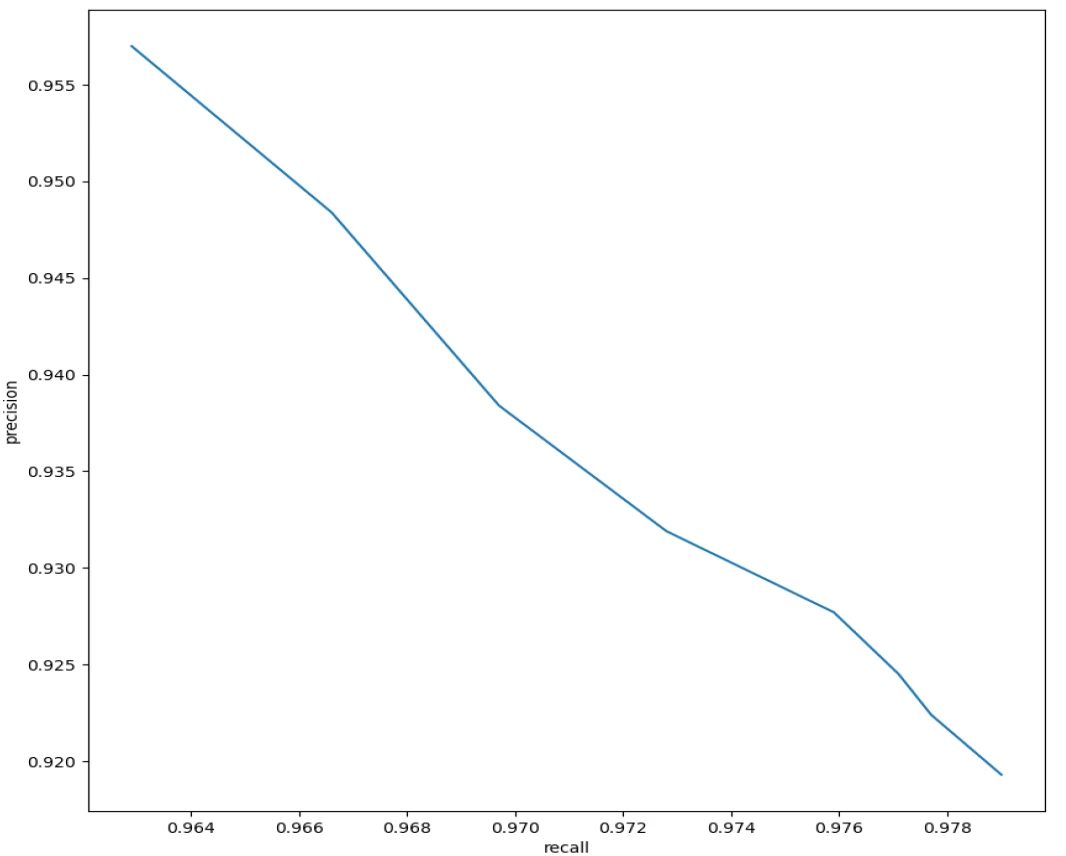

Informationen zum Präzisionsrückruf​
Sie können diese Informationen verwenden, um den Kompromiss zwischen Präzision und Rückruf des Modells zu überprüfen. Die Schwellenwerte und die entsprechenden Genauigkeits- und Rückrufwerte werden auch in einer Tabelle über dem Diagramm für jede Entität bereitgestellt. In dieser Tabelle können Sie den gewünschten Schwellenwert auswählen, der in Ihrem Workflow konfiguriert werden soll, um zu entscheiden, wann die Daten für Human-in-the-Loop an das Action Center gesendet werden sollen. Beachten Sie, dass je höher der gewählte Schwellenwert ist, desto höher ist die Datenmenge, die an das Action Center für Human-in-the-Loop weitergeleitet wird.
Für jede Entität gibt es ein Präzisions-Rückruf-Diagramm und eine Tabelle.
Ein Beispiel für eine Genauigkeitsrückruftabelle pro Entität finden Sie in der folgenden Tabelle.
SchwellenwertPräzisionRückruf
0,50.91930.979
0.550.92240.9777
0.60.92340.9771
0,650.92560.9771
0.70.92770.9759
0,750.93190.9728
0.80.93560.9697
0.850.94120.9697
0,90.94840.9666
0,950.9570.9629
Ein Beispiel für ein Präzisions-Wiederaufruf-Diagramm pro Entität finden Sie in der folgenden Abbildung.
