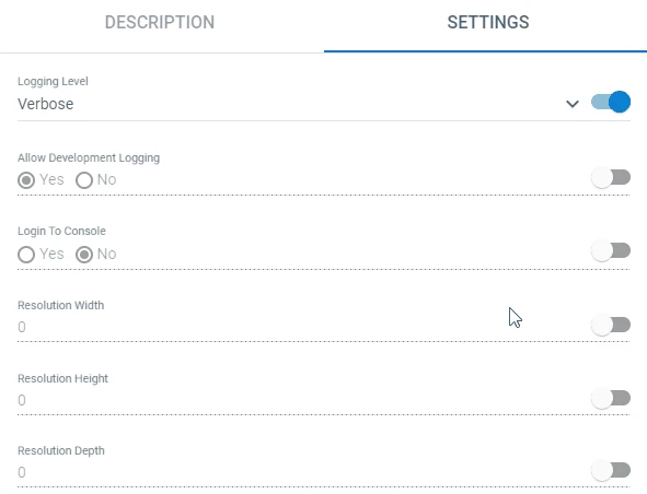

在 FreeRDP 会话中,机器人会在其运行的计算机上创建虚拟的远程桌面会话。您可以通过以下方法之一禁用“登录到控制台”选项,以使机器人连接到 FreeRDP 会话:
  • 在 UiPath.settings 文件中,将 LoginToConsole 参数设置为 false。
  • 在 Orchestrator 中创建或更新机器人时,请从“设置”选项卡将“登录到控制台”的值设置为 No。默认情况下,“登录到控制台”选项处于禁用状态,这意味着系统将使用 UiPath.settings 文件中的配置。若要从 Orchestrator 设置所需值,必须先启用“登录到控制台”选项。
    备注:
    High-Density Robots require connection via a FreeRDP session.
在 Windows 工作站上,只能有一个活跃的 FreeRDP 会话。这意味着一次只能有一个机器人可以在该计算机上执行流程。执行完成后,会话将断开连接,另一个机器人可以启动会话并在该计算机上执行流程。
但是,在 Windows 服务器上,使用计算机的每个用户都可以产生活动的 FreeRDP 会话,同一用户甚至还可以产生多个会话。这意味着多个机器人可以同时在该计算机上执行流程,并且每个流程都用于其指定用户。在这种情况下,机器人还可以在多个会话上为用户执行流程,但其一定不能依赖硬件事件(例如用户界面自动化活动)。
如果从 Orchestrator 启动作业,并且 FreeRDP 会话已经处于活动状态,则在该会话中执行该过程。
如果自动化过程需要自定义分辨率,则建议使用此连接类型。您可以通过修改以下其中一个位置的 ResolutionWidth、ResolutionHeight 和 ResolutionDepth 参数来设置自定义分辨率:
