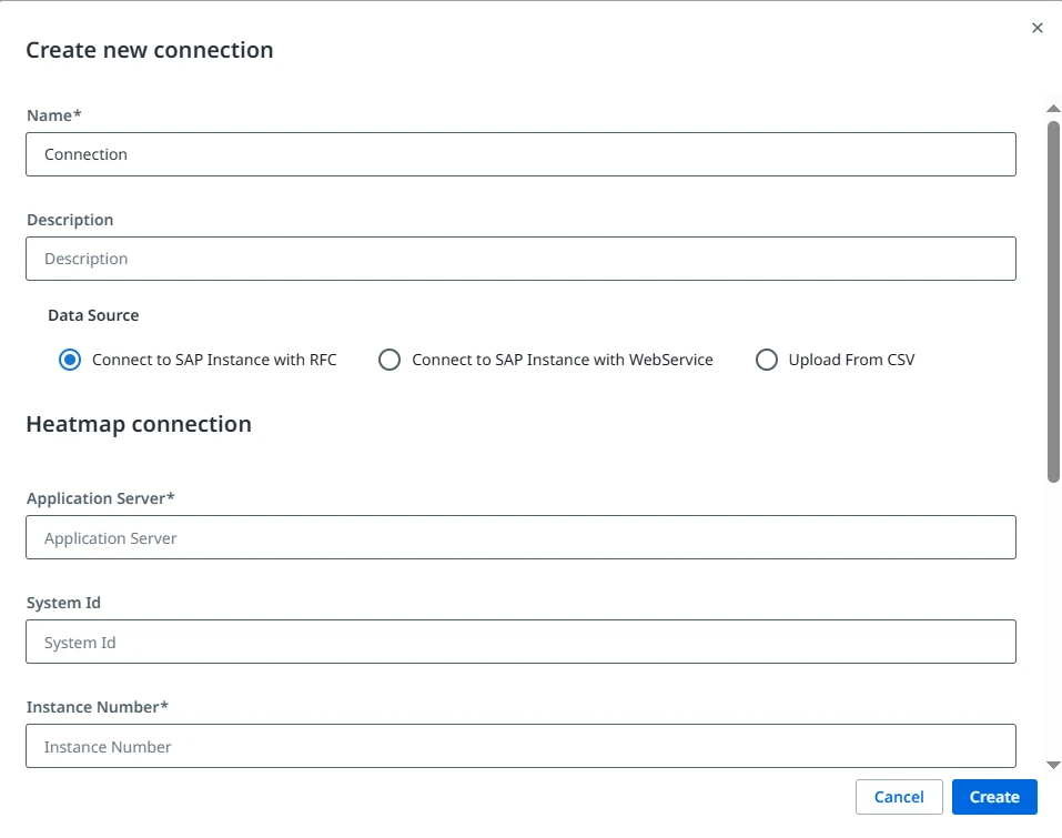

  4. A partir de Fonte de dados , selecione Conectar à instância do SAP com RFC:
    Figura 1. Criar nova conexão com RFC
    1. Servidor de aplicativo—Endereço IP ou URL no qual seu sistema SAP está funcionando.
      Por exemplo, um URL pode ter o seguinte formato: mysapserver.com.
    2. Nome do sistema— ID do sistema SAP de três letras.
    3. Número da instância— Número do sistema SAP.
    4. Client— Cliente SAP para fazer login.
    5. Usuário—Nome do usuário SAP.
    6. Senha— Senha SAP.
    7. Intervalo de pesquisa— intervalo de tempo em que os dados são trazidos do sistema SAP. O valor mínimo para isso é de uma hora.
